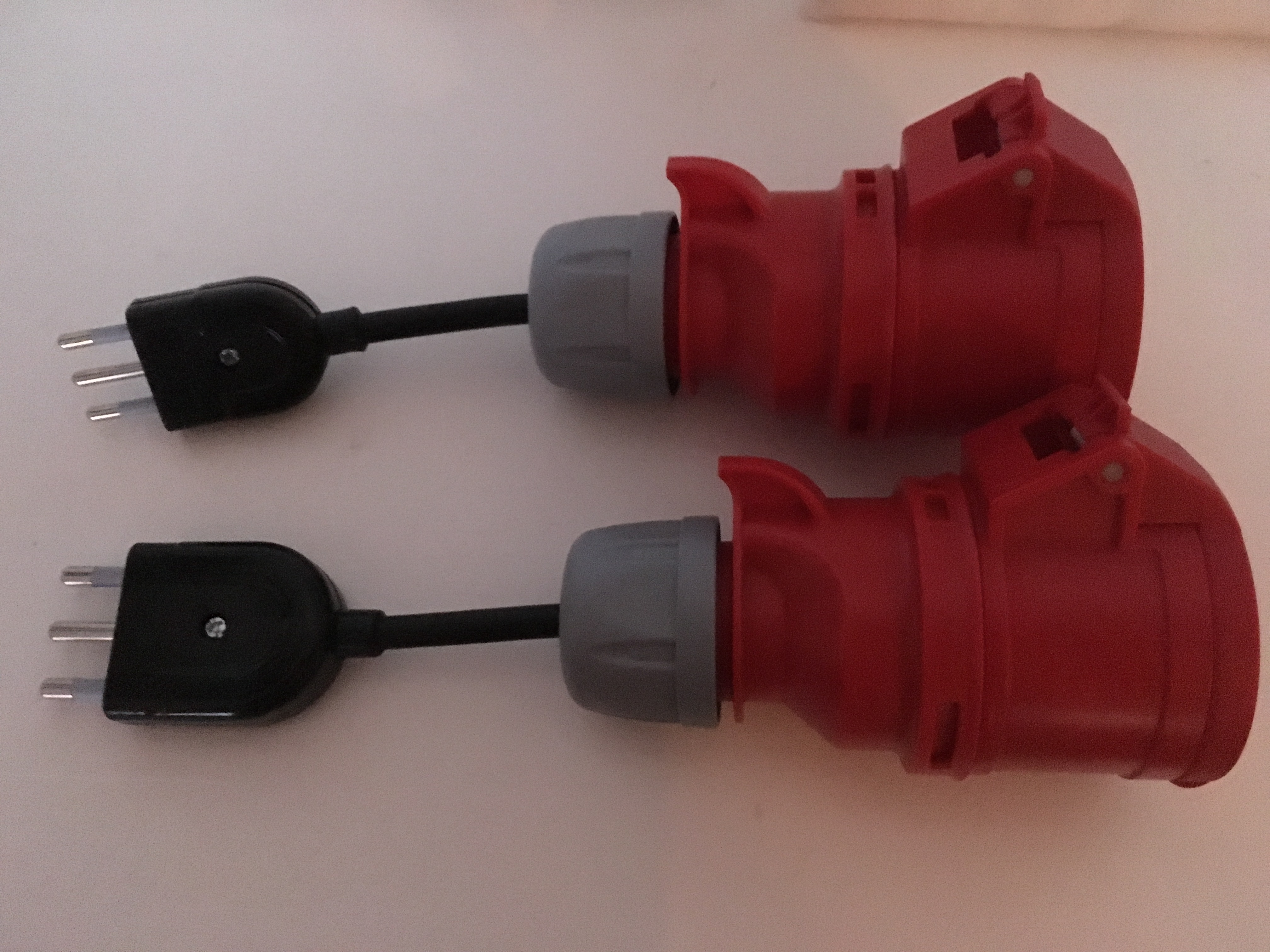

Hej Teslafreak
Jeg skal køre gennem Europa med ungerne her i juli måned. Vi skal igennem Tyskland, Holland, Belgien, Frankrig, Schweiz, Italien, Østrig. Hvor godt dækket ind ville jeg være med sådan et sæt som du sælger. Regner med at ruten bestemmes at hvor superchargerne ligger, men vil gerne være sikker just in case.
Mvh
Clement
Hej Clement.
Jeg har skrevet en PM til dig så kan vi spore os ind på hvad du skal bruge.
Mvh
Frej
Hej Heinzzz.
1,5/2,5kvt er tykkelsen på lederene, jo større jo mindre tab og dermed varme udvikling får man.
Ja du skal have din UMC med det røde 16A stik med. Jeg har selv et ekstra til at ligge i bilen altid.
Jeg sender dig en PM.
