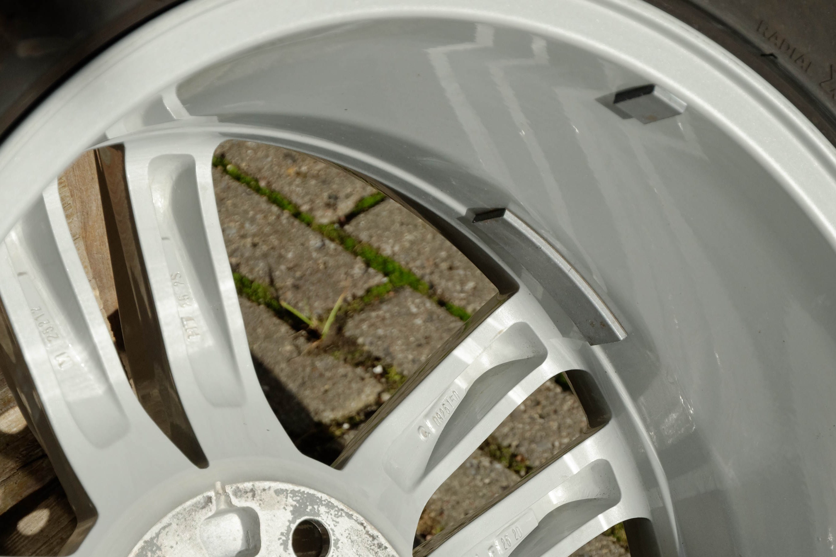

Eneste bagdel er så at man ikke får fornøjelsen med at rense sine fælge, så de ser ud som på vedlagte:-)
