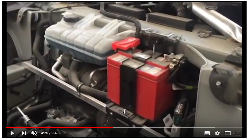

Eneste udfordring er bespændingen. Normalt bruger vi jo klemmer på AP (Automotive Post terminal), men tesla's DCS bruger IT ( Insert terminal ) i 33-IT tilfælde er det så et 10-32 UNF gevind.
Fandt et direkte replacement her: Outback EnergyCell 34RE - Forkert Polstilling
http://batterymart.com.mx/pdf/EnergyCellREtop_SpecSheet.pdf
En god drop in kandidat her: - Forkert Polstilling
https://www.amazon.de/Akku-Batterie-kompatibel-107-36P-Bleigel/dp/B016W88D6G/ref=sr_1_13?ie=UTF8&qid=1521366880&sr=8-13&keywords=agm+batterie+40ah​
Er der 3cm plads i bredden er der 40Ah her: For Bredt
https://www.amazon.de/...QL70_&dpSrc=srch
Dual motor ser ud til at være ligetil at replace, men man kan ikke gøre særlig meget ved størrelsen. Da den er begrænset af bøjlen der holder det.
De ældre single drive er noget mere besværlige.

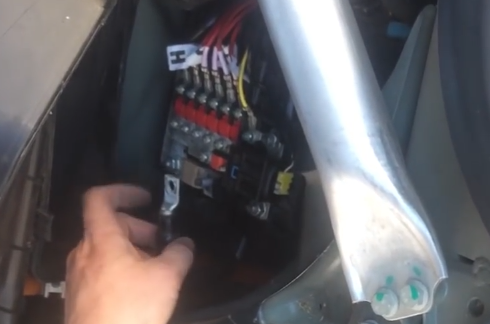

​En kombination af en AP adapter på plus pol, og minus pol der er integreret i fordelerkassen og påspændt med møtrik.
Vil tro det tyske 40Ah Pheaton kunne anvendes med success på ældre RWD men det er nok for bredt til Dual driverne.
Medmindre man kan lave et modificeret beslag.

Pas på! Polerne sidder modsat på tre ud af de fire batterier du nævner!
Originalen har + i venstre side, når polerne er på den fjerneste side - se fx http://cs.tesla-club.eu/..._model-s-battery.jpg
Kung Long vender modsat - og har 6mm gevind, ikke 10-32UNF.
Q-batteries-modellen ser ud til at have samme problem.

Det har du jo fuldstændig ret i SThing. På Dual drive er det en no brainer med den røde kappe.
Men på RWD er det alligevel overraskende det samme. Fik vidst vendt rundt på batteriet i mit hoved.
Vil ikke tro at 6mm gevindet giver problemer, da man nok vil kunne sætte en ny bolt i - UNF 10-32 er kun 1mm mindre.
Men det kan blive sværere end først antaget.
Og alligevel Dualdrive placeringen kunne måske godt akkommodere den modsatte polstilling.
Det sorte kabel ser rimelig langt ud på første screenshot i #69.
Vil tro næste gang bilen brokker sig, at jeg afprøver montering af Siga 40Ah.
