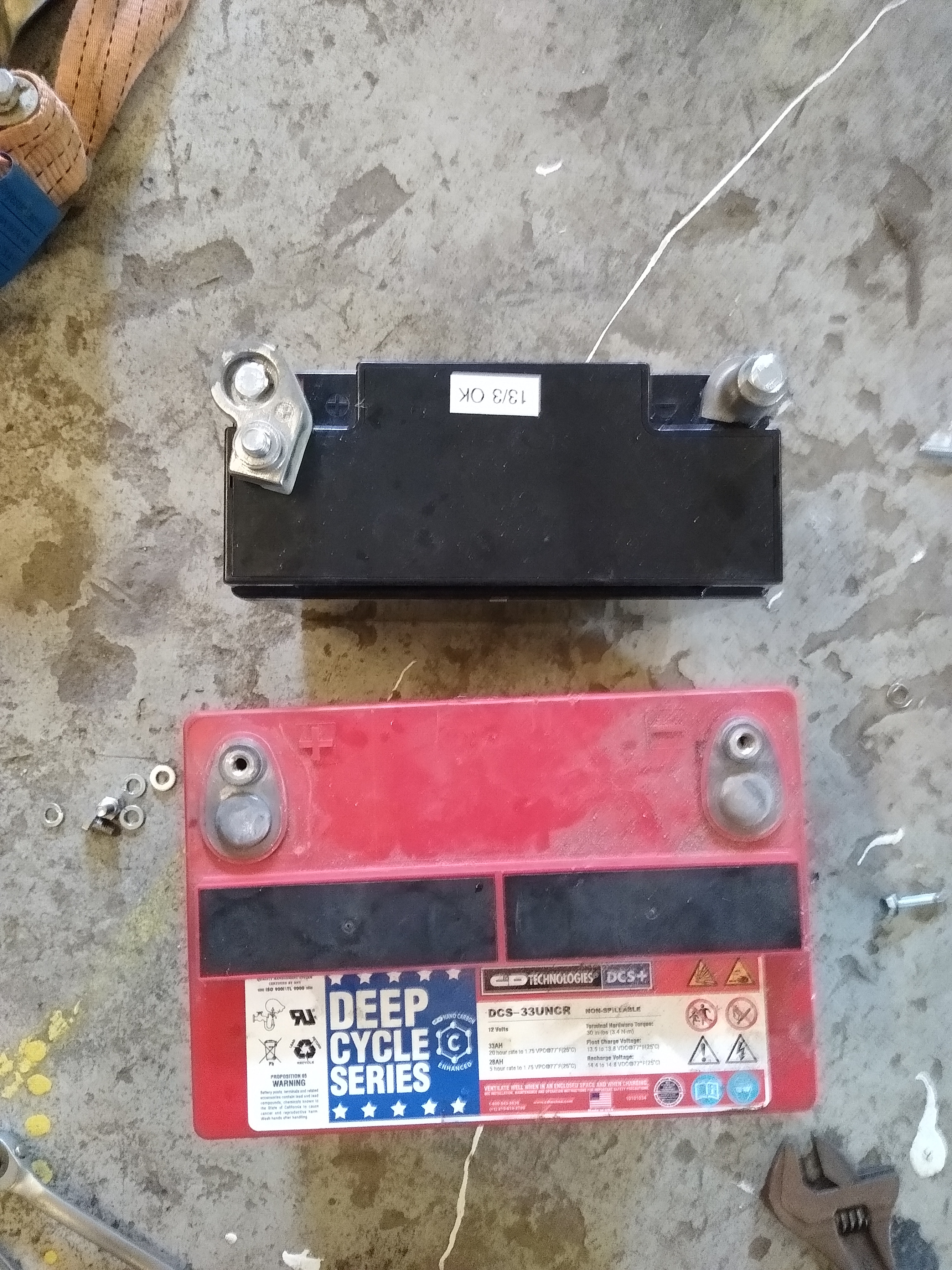

Så fik teslaen 12 volt Litium batteri. Det er en baghjulstrukket udgave, hvor der normalt kun er plads til Teslaens originale batteri som holder 2 til 3 år. Jeg har skiftet til nedenstående batteri
https://www.vivaenergi.dk/solcelle-webshop/LiFePO4_batteri/12V-20ah-lithium-bt
Polskoen skal lige bores op til ø6mm og minus skal lige slibes, samt lige have et afstandsstykke på ca 5 mm så er den klar til forhåbentlig mange års tro tjeneste. Eneste lille minus er, at litium batterier ikke tager imod strøm i meget koldt vejr, men den tid den glæde.

Nu hej jeg kørt med 12 volt Litium batteri i en uge. Det har ladet 6 gange i alt fordelt på 7 dage. så i princippet kan det holde bilens levetid. Om den vil lade når det bliver rigtig koldt ved jeg ikke, det må tiden vise.

Det gik fantastisk med 12v lithium batteriet. Nu har jeg solgt bilen og købt en ny model s, men så vidt jeg husker var der stadig ladecyklus tilbage til ca 15-20 år mere,  så den nye bil skal helt klart have et magen til. Jeg oplevede aldrig problemer i frostvejr. Batteriet kunne altid følge med, også da der var -15 i en kort periode.
