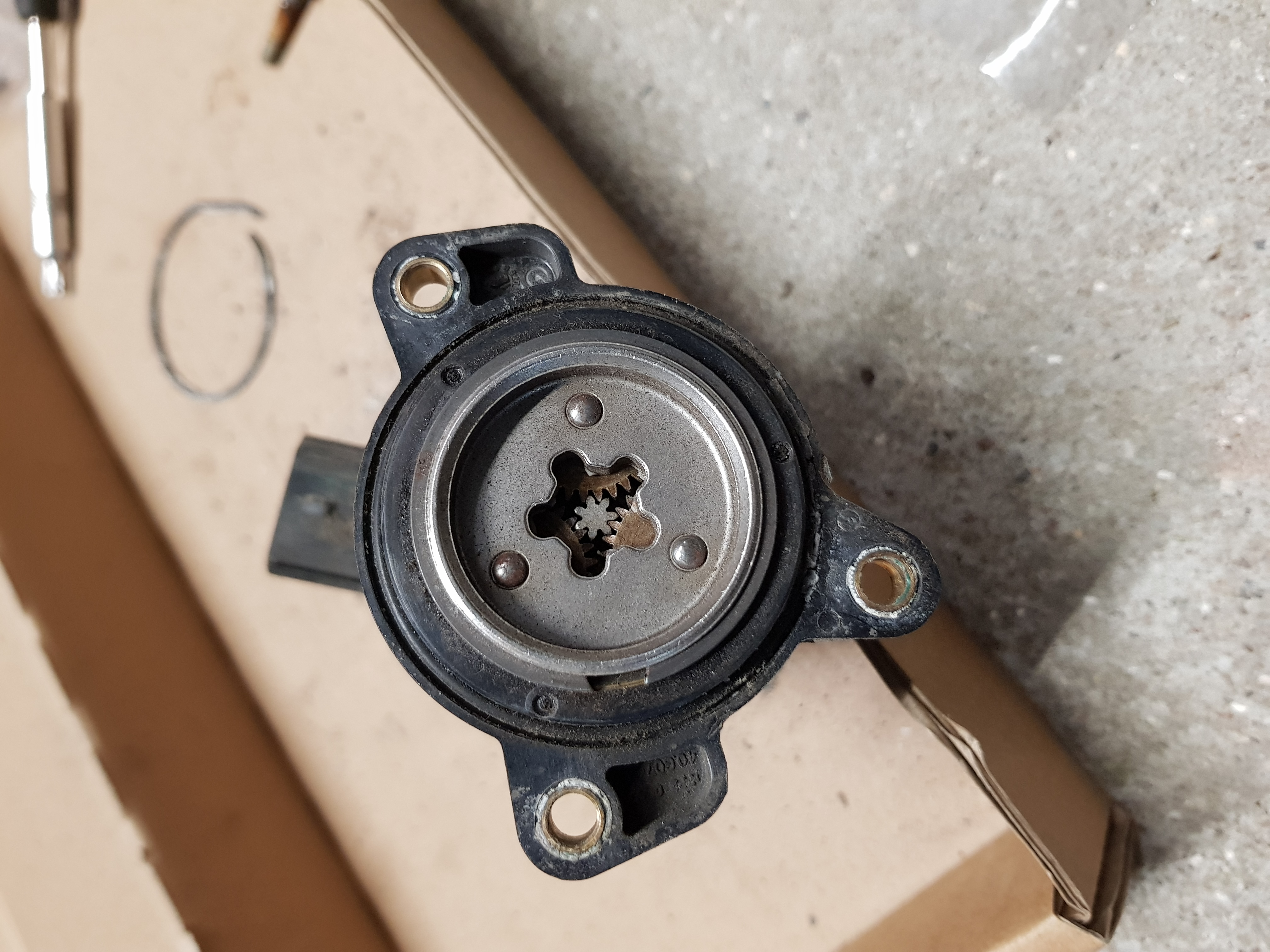

@webercarbmann - nej, den slipper forkert. 'Alu ringen' skal blive på elmotoren, så du kun har gearet for sig selv. Så kan du tage gearet ud den vej.

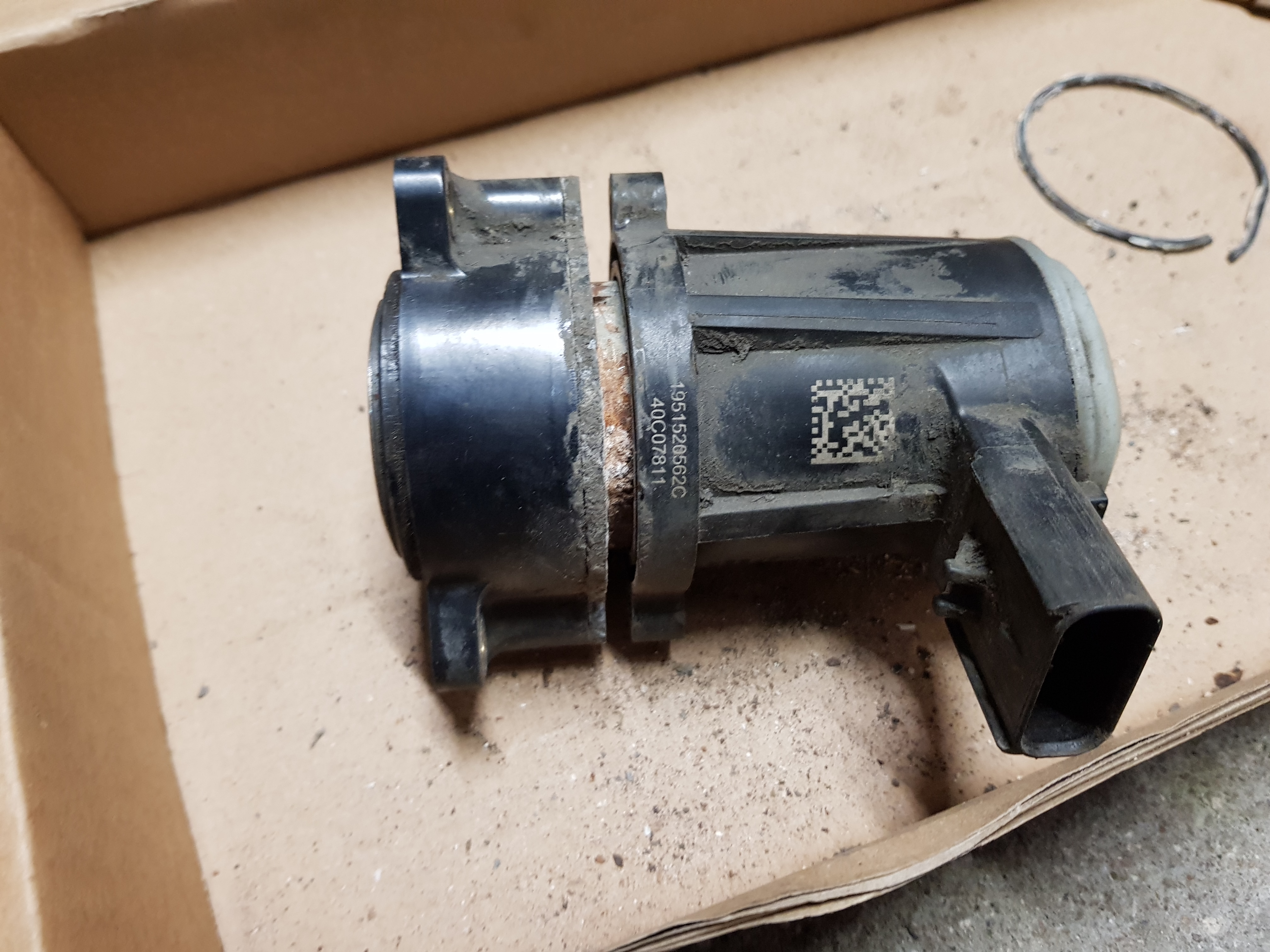

Så fik jeg adskilt og renset motor og gear. Brugte bremserens, lejefedt og silicone fedt fra Biltema. Monterede motoren på kaliberen igen og fejen var væk. Man kan høre at motoren, i den side der har været adskilt, har en anden lyd end den der ikke har været adskilt da den går meget lettere. Tak for tip.

min parkeringsbremse blev skilt fra stemplet (ikke adskilt gearkassen) og den så pænere ud end det billede der er lagt op tidligere, så ingen umiddelbar korrosion på tandhjulene. sprøjtede silicone fedt ind i gearkassen og samlede igen.

Parkeringsbremse update. Jeg bestilte et sæt brugte P bremser fra USA og modtog dem for et par uger siden. Alt så fint ud. Jeg adskilte gear og motor fra calibren og standen var som nyt. Smurte gearet med ekstra gearfedt og O-ringene med sillicone fedt. Testede gear og motor med 12v fra 3 seriekoblede 18650 batterier... Hvad ellers :) Alt kørte fint super. De "nye" calibre er nu monteret på bilen i forbindelse med stort service hos Hinnerup Auto. Jeg regner med at renovere begge gamle gear og havde dem på lager hvis der skulle opstå problemer igen. Hvis der er nogen af jer der ender op med problemer har jeg et sæt friske renoverede gear/motorer på lager
