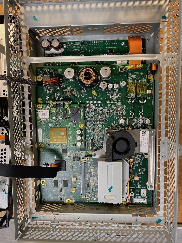

Jeg opdagede lige her i eftermidags da jeg ville pille nogle blæsere ud og få dem testet, at alle dem der har fået opgraderet til MCUv1. De vil aldrig komme til at opleve problemet med de små blæsere. På billedet kan man se hvorledes Tesla har løst problemet med blæsere af dårlig kvalitet:
Jeg var faktisk ikke klar over at vi havde en MCU1 liggende i bunken af brugte MCU'er :)
Nu ved jeg så hvorfra  minimum det ene af de 2 stk. LTE kort model US vi har kommer fra...
Billedet er fra en MCU1 vi skiftede kreds på i dag.

Det var de allerførste MUC'er som ikke havde nogen. :-)
Kiefer Jun 25 '20
Øh, den skal jeg lige have igen, mener du at det var de første MCU'er der ikke havde blæsere?
Tesla varenummer 1004777-00-x er MCU0, den har to blæsere. Mens 1045006-00-x ikke har nogen blæsere, det er en MCU1 med f.eks. LTE og forbedret mux til bakkamera.  MCU1 sidder i biler fra 2016 og frem til 2018. Mens MCU0 sidder i biler frem til 2016.
Både MCU0 og MCU1 har samme Tegra-kort med 8GB Hynix.
