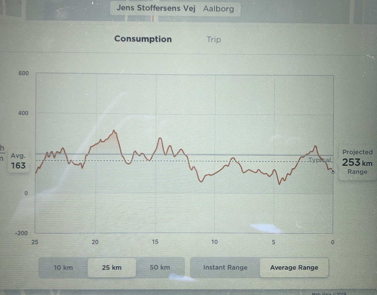

@olerass, det er rigtigt som du skriver at det opgivne typical nærmest aldrig passer med det kørte antal km. Men det egen kendt sag - hvor mange kWh du bruger på en køretur afhænger af rigtigt mange parametre som kørestil, hastighed, temperatur, rullemodstand (regnvejr) etc. etc.  Alt det vænner man sig hurtigt til, det er helt normalt.
Det jeg opponerer mod er at Tesla “snyder på vægtskålen” når de langsomt nedskriver din typical range under kørsel. De foregiver at hvis bilen bruger 189 wH/km (S70D), så skal den kunne køre hvad der opgives på typical tælleren. Det kan man også se på energi appen som vist på det vedhæftede billede. Her er der kørt en tur på 25 km med et gennemsnit på 163 Wh/km - og som det ses er projected range 253 km. Typical står på 218 km og med en hurtig omregning: 218*189/163=252,8, så passer det jo perfekt. MEN det jeg siger er, at selv hvis jeg fortsatte med at ligge på de 163 Wh/km, så ville jeg ALDRIG kunne køre de 252,8 km - men istedet ca. 218*170/163= 227 km, hvilket er omkring 10% under, hvad selv bilen beregner. Jeg hælder måske til at tro at det ER en del af RANGE-GATE som JacobKbhS foreslog længere oppe. Første gang jeg bemærkede problemet var d. 29/6, så måske havde jeg fået den famøse sw-opdatering inden, selv om jeg først ikke selv troede at det var det.

Som det kan læses i #6, så er det når jeg bruger bilens egne tal for, hvor langt den opgiver at kunne køre. Projected range i energi-appen skulle jo netop give et estimat af, hvor langt man kan køre, hvis man fortsætter med at bruge de wh/km, som beregningen er lavet ud fra.
Problemet er, at selv om man præcist fortsætter med at ligge på de wh/km, energi appen bruger som baseline, så ender det over tid med ikke at passe. Du kan kun køre ca. 90% af projected range. Umiddelbart som beskrevet i artiklen i Finans.
