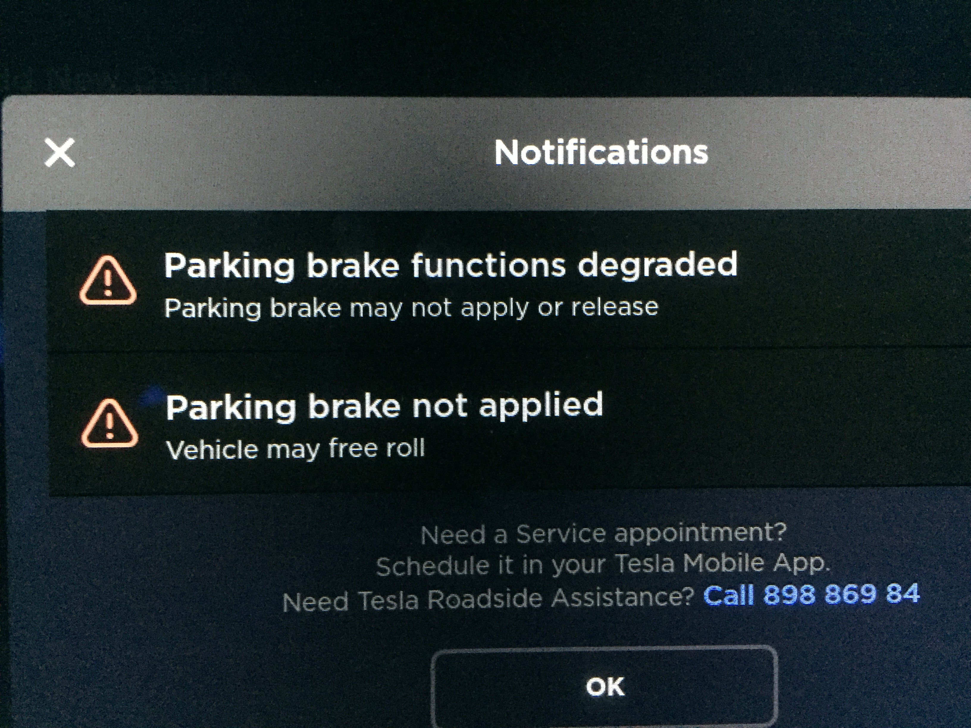

Det lokale mekanikerværksted ønsker ikke at pille ved bremserne på min Tesla, mens den er i garantiperioden. Det kan give mig problemer senere. Ringede derfor til Tesla på 33110362, hvor jeg, efter at have ventet lidt under 1 time, fik kontakt med en medarbejder. Forklarede at bilen er grounded indtil P-bremseproblemet er løst. D.v.s., at bl.a. den planlagte tur til ødegården i Sverige i.f.b.m. Julen er aflyst. Jeg ønsker ikke en parkerings-blokkeret bil stå midt i en skov i Sverige. Jeg nævnte, at et par Tesla-venner havde oplyst, at det faktisk er en forholdsvis simpel ting at løse, så hvorfor skal jeg have bilen grounded til 10. januar ? Han bekræftede, at det er en ret simpel ting, og foreslog, at de sender deres Tesla Mobile Service bil hjem til mig i næste uge. Så løser de problemet på stedet. Han håber, at det er venstre side, der er problemet, fordi de ikke har delene hjemme til højre side i øjeblikket !!

Hej Ice2EV: Bilen har kun kørt 57.000 km og har fået den af Tesla anbefalede service i de sidste 4 år, og fik i september bl.a.bremserne renset, så det er vel noget elektronisk, der går galt. Håber Tesla Mobil Service-manden på torsdag kan få mig ud at køre.
@ollos Det er 99% sikkert indtørret fedt og korrosion i gearet der kobler en lille CD motor til P-bremse kalibren. Teslas løsning er at skifte det hele, såvidt jeg ved. Det er dyrt og unødvendigt. Hvis du selv skal betale ville jeg køre bilen til en uafhængig mekaniker og få renset og smurt gearet. Hvis du fortæller hvor du bor er der sikkert nogen herinde der kan komme med bud på hvem der bedst kan lave det for dig. Vh Peter

Hvis Tesla har serviceret den, så har jeg set tilfælde, hvor de udskifter de defekte kalibre med nye, også selvom bilen er lidt over garantien, som jo er at den skal være maks 4 år, og maks have kørt 80.000 km, siden den blev solgt fra Tesla sidste gang.
Det er korrekt, at det kan være indtørret fedt, blandet med vand og korrosion, som forhindre de 6 små tanhjul i gearkassen at rotere frit. Derved opdager bremse controlleren, at motoren kører forkert, og den melder fejl.
Den lille gearkasse kan adskilles. (Torx 25 skruer), og så kan den lige åbnes og renses for gl fedt og rust.
En flad skruetrækker til at løsne låseringen, der holder selve udgangsdrevet, så man også kan komme ind og rense og smøre der, hvor den drejer rundt.
Sørg for ikke at putte for meget smørelse ind i gearkasen, da det kan presses ind i motoren, og det kan den ikke lide..
Er man forsigtig kan man tolføre 12 volt til motorens yderste stikben af de 4. Vend spændingen for at køre den anden ved. Den test kan gentages, når gearkassen er sat på motoren (2 Torx 25 skruer), så man er sikekr på, at den kan køre inden den monteres på kaliberen med de sidste 3 Torx 25 skruer. Kører man med den igen efetr miontage, for at sikre, at den kan skubbe stemplet, så skal man passe på, at den ikke kører stemplet for langt væk fra klodserne. For så kan den finde på at låse, lige som den nogen gange gør under driften. Så er den svær at få starte op igen. Det er akslen/bolten, der trækker og skubber stemplet, der låser sig fast i stemplet, hvis den kommer for langt ind. Jeg tror det er det der nogen gange sker, efter en software opdatering, hvor den måske lige glemmer, hvor langt den var kommet med at køre stemplet, og kommer til at trække det for langt ud.
Sørg for at det er gode pinde, som klodserne skal køre på. De kan også være årsag til fejlmeldinger, og de koster under 100 kroner uoriginalt at skifte.

Tesla Mobil Service-mekanikeren har i dag foretaget rep. af begge sider P-bremser. Han reparerede først venstre side, som han kunne se var fejlbehæftet, og kørte derefter.
Efter han var kørt, tog jeg en lille prøvetur, men der kom så igen "Parking Brake Failure" på displayet , så jeg måtte sms'e ham og han kom tilbage og reparerede så den højre side også. Nu ser det ud til, at det er i orden, så turen til ødegården i Sverige imellem Jul og Nytår er reddet.
