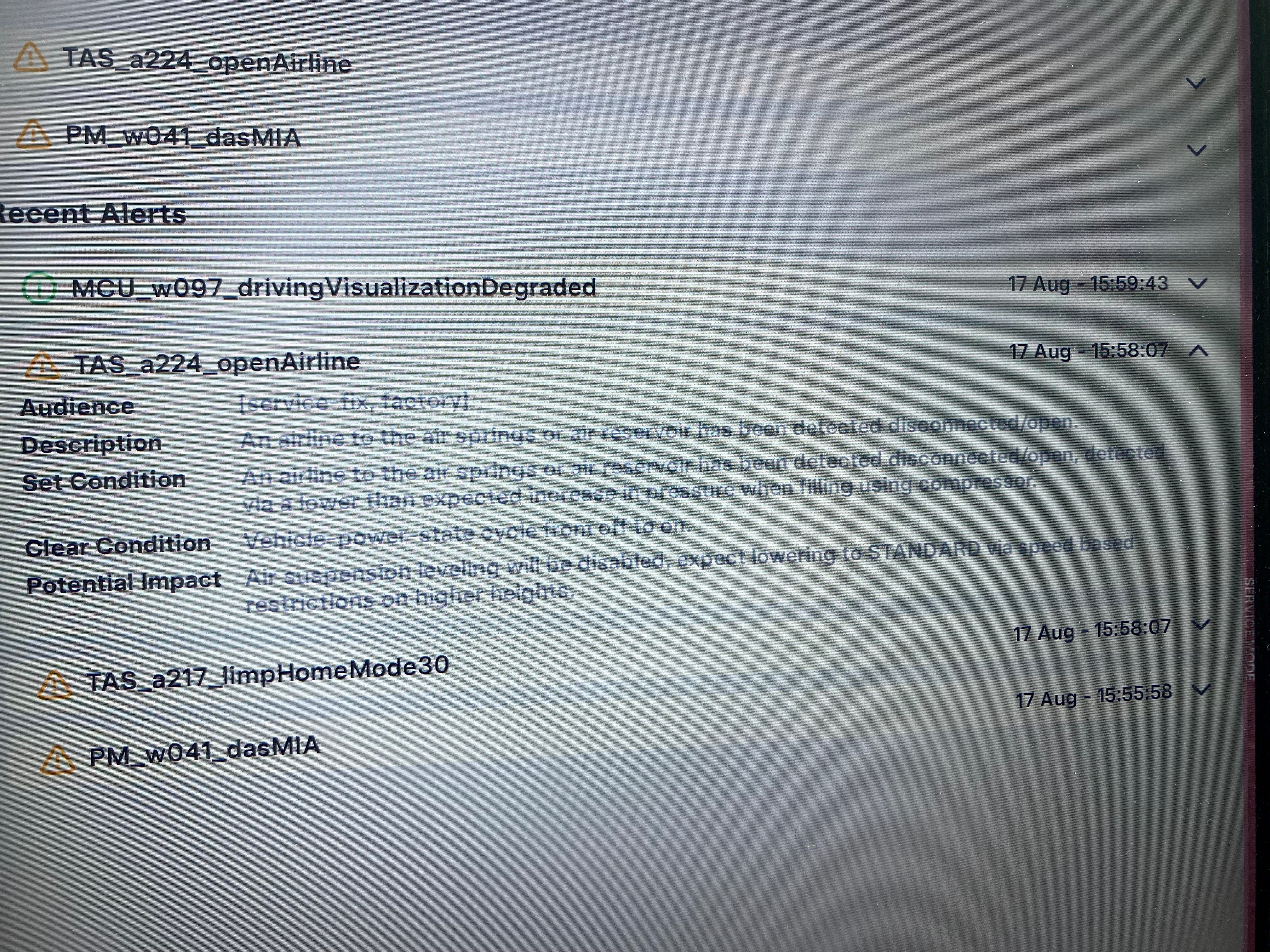

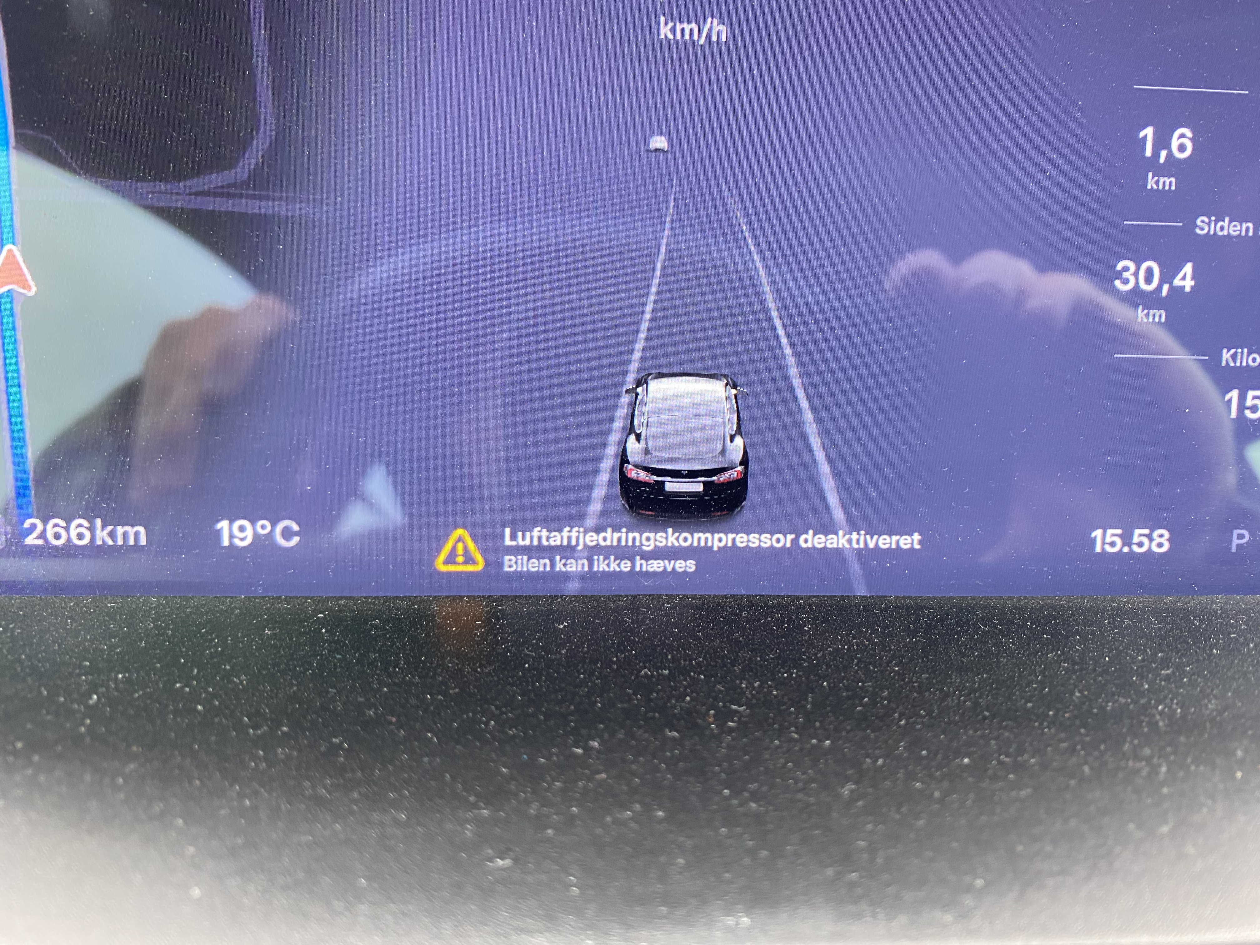

Jeg fandt denne gamle tråd og måske nogen har erfaring/kan hjælpe. Jeg har udfordringer med min luftaffjedring på Tesla S 75D 2018. Jeg får fra tid til anden fejl "luftaffjedringskompressor deaktiveret - bilen kan ikke hæves". Jeg kan ikke finde nogen rød tråd i hvornår fejlen opstår. Den opstår aldrig om morgenen, men altid på vej hjem fra job. Vi var i Italien i sommerferien og kørt 4.200 km. Fejlen opstod kun 2-3 gange.
Når fejler er opstået, så kan jeg låse bilen og låse op igen og fejlen er væk og kommer som oftest ikke igen. Vedhæftet er beskrivelse af fejl fra servicemenu.
Jeg vil ikke mene at fjederben er utætte, jeg har af flere gange haft bilen stående op mod 4 dage og den synker ikke. Bilen er ved mekaniker der mener det blot er kompressor der er slidt.

Prøv at køre den helt op, så helt ned et par gange mens du holder parkeret og ser om det hjælper. Min meldte også fejl for år tilbage og Tesla påstod den tabte luft hvilket var direkte usandt da jeg nemt selv kunne checke dette. Fik overståede tip og den stort set konstante fejl forsvandt og har ikke vist sig siden. Du kunne jo være heldig det hjalp hos dig også.
