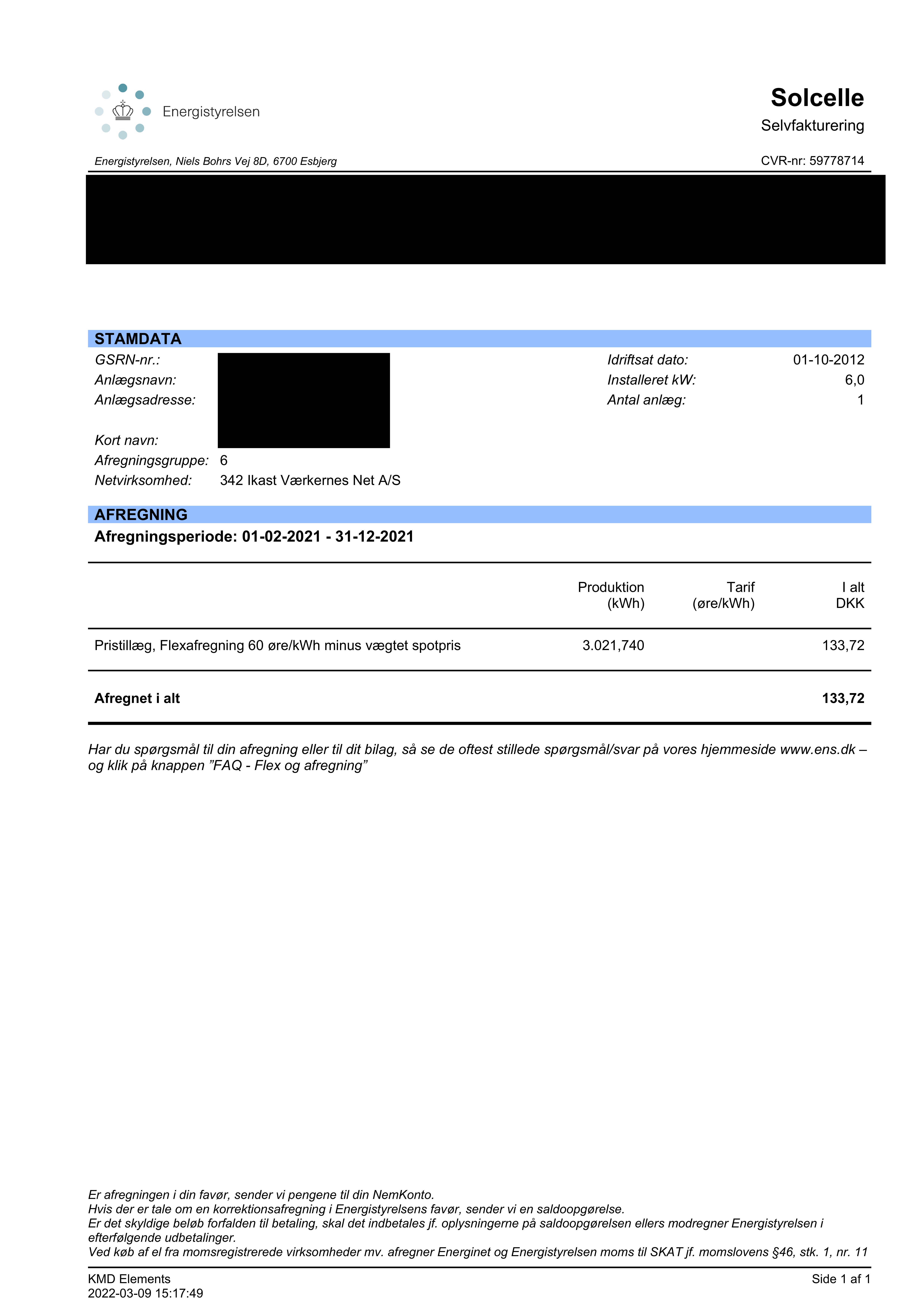

Den gamle ordning er noget mere kompliceret, jeg modtager uoverskuelige opgørelser, får efterregninger fra Energistyrelsen og mit elselskab kan kun finde ud af at give mig en årlig elregning og skyder skylden på solcelleanlægget.
