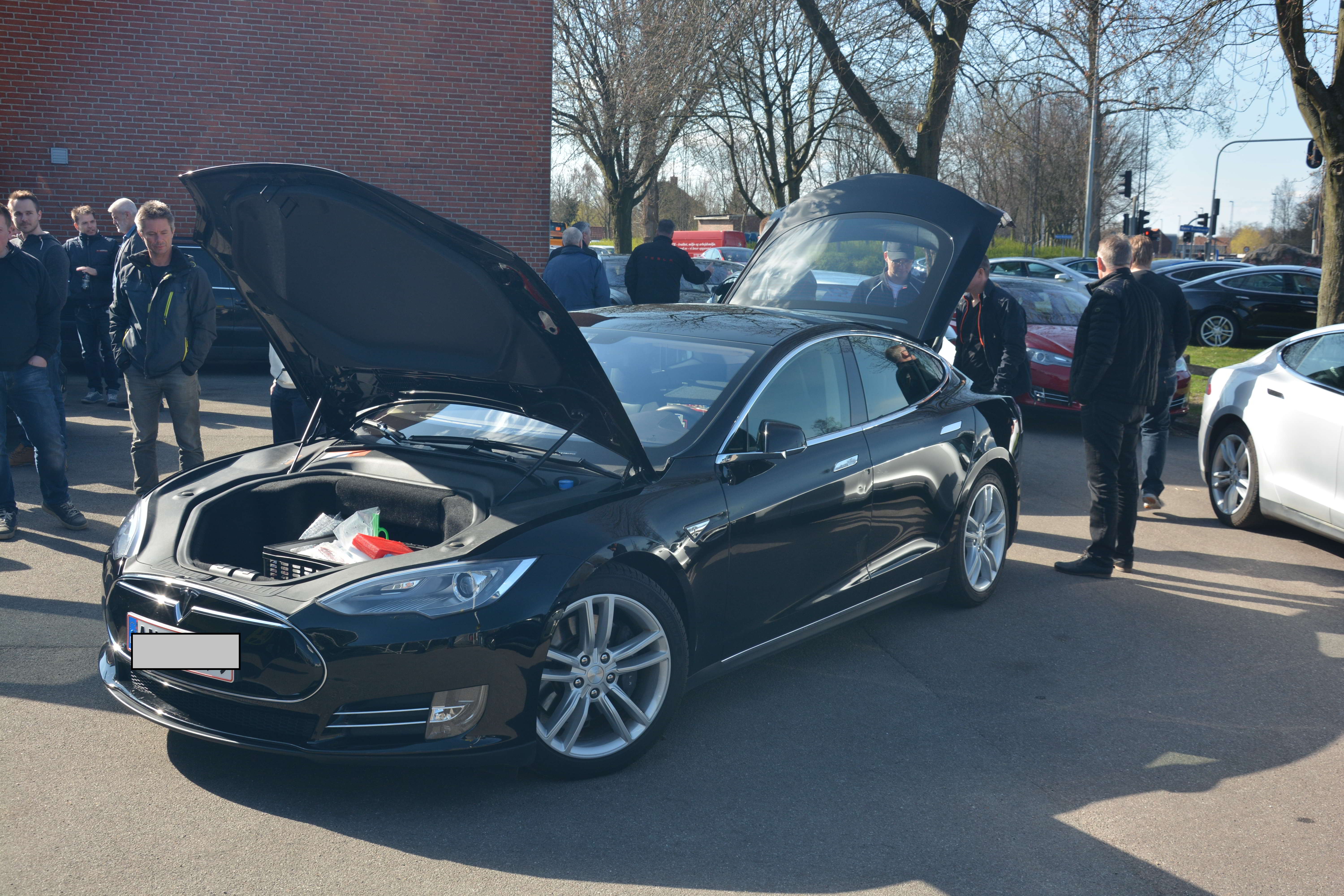

Anyway... jeg tog nogle billeder fra dagen som jeg har lagt op her. Hvis nogle vil have originaler (7MB pr foto) så sig til.
For en god ordens skyld har jeg fjernet nummerplader.  Har set at nummerpladerne ofte er fjernet.Hvordan er holdningen generelt til det ?

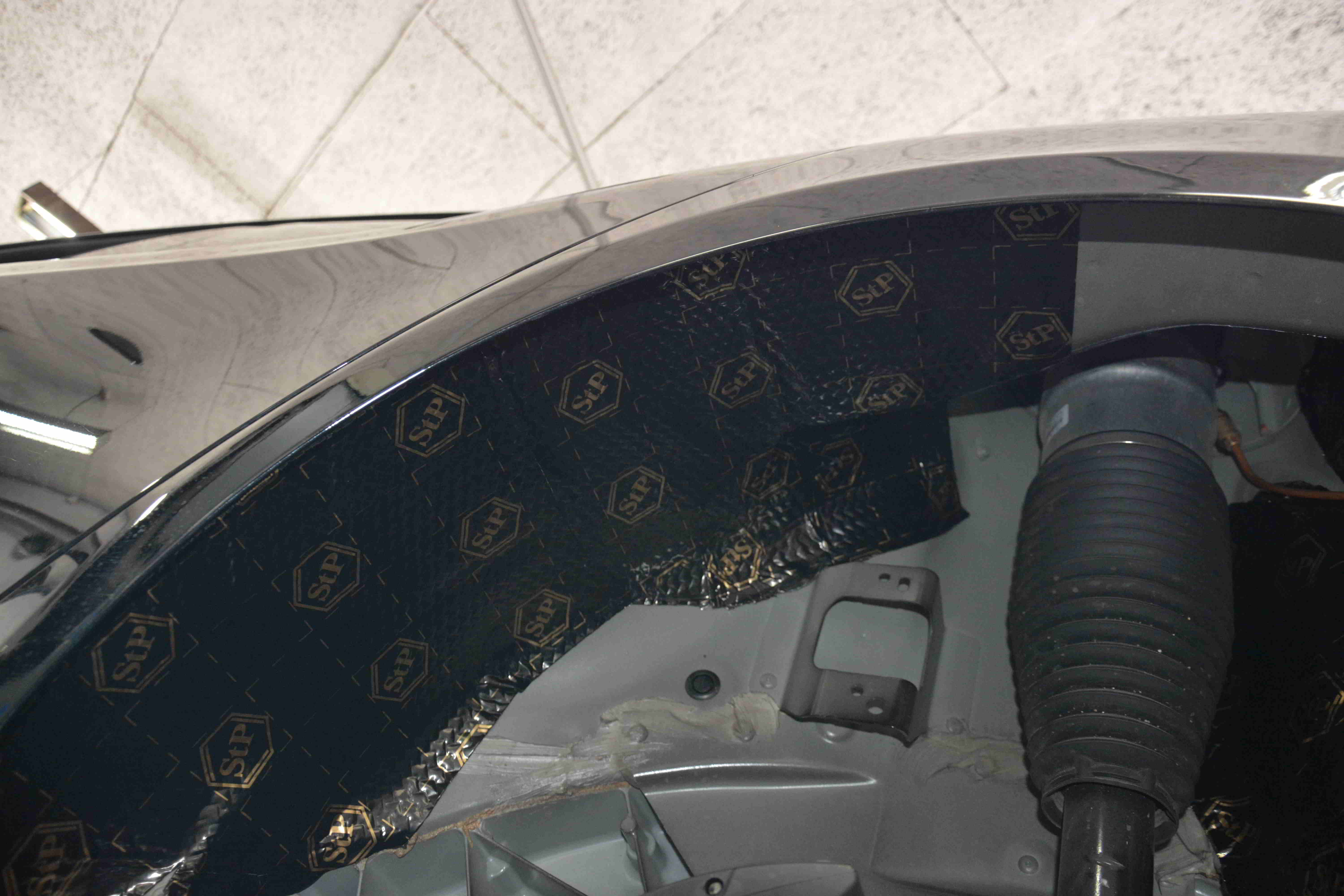

Lydisolering: Der var så mange der snakkede at jeg kun fik lydisoleret mine døre i P85D'eren igår.....;-)
Nuvel. Der er intet ændret ifht. den gamle. de er ligeså tomme som på S85'eren. Nu er inderbeklædningen i fordørene dog hæftet i kanten med en strop der er nittet fast, så man kan ikke fjerne inderbeklædningen helt, den kan dog heller ikke tabes på gulvet.
Idag nappede jeg så lige min frunk. Den er noget nemmer at have med at gøre end den gamle, super nem at tage af.
Start med at fjerne hele gummi listen, det er bare en hive den af. Fjern uldbeklædningen. Løsn stikkene til lys og sikkerhedsknap. Fjern derefter sidepanelerne (plast) og det øverste panel/dæksel. Tag de 4 møtrikskruer af og løft forsigtigt karet ud. Jeg isolerede hele kassen på sider og foran og i bunden, på bagsiden er der en varmemåtte, så der satte jeg STP på indersiden af karet.
I øvrigt var jeg noget forbavset over at se hvor meget "motor" rummet var blevet svinet til efter kun 3 uger - det skyldes de åbne lameller i hjulkasserne. Nå men det må stå for Teslas regning når den tid kommer.
