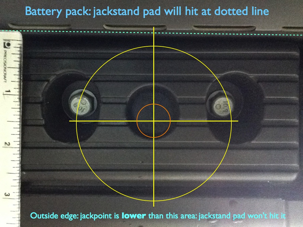

På det her billede, ligner det at hele området er lavet af plastic.  Er det rigtigt?
For så er man vel nødt til at finde et donkraftsystem som har en "tap" der kan ramme op i det hul hvor den orange cirkel er, og løfte på dét punkt?
Eller må man godt løfte på området i den gule cirkel, med f.eks. en gummi-puck, som ingen forbindelse har til punktet i den orange cirkel?
KimT Sep 29 '15
Du må placere din donkraft på hele klodsen som du har på billedet. Så du behøver ingen special donkraft - og vel i bund og grund heller ingen gummi-puck da området er beregnet til donkraften
