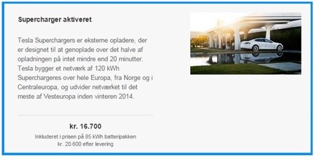

På mit første road trip for ni måneder siden, opdagede jeg at opladning tog meget længere tid, end det som Tesla oplyser i deres produktbeskrivelse ved min bestilling og som nye S60 kunder fik frem til 70D blev lanceret:
Det jeg oplever er, at det tager ca. 50% længere tid end hvad produktbeskrivelsen ovenfor viser,  selv under de bedste forudsætninger. Hvis jeg havde vidst det under bestillingen, havde jeg valgt 85 modellen.

Hvornår er dit screenshot-billede egentlig fra? Jeg kan ikke huske hvad der stod da jeg bestilte tilbage i November 2014. I dag kan jeg ikke genfinde den samme tekstboks på hjemmesiden da SUC er aktiveret som standard. Dog skriver de nu under SuperCharger at: "Tesla Superchargere giver dig en rækkevidde på 270 km på kun 30 minutter" hvor 270 km må referere til S85 rated range??? Dvs ca. 54% af rated (270/502*100=54%) på 30 min - det lyder ikke forkert vel? men "problemet" omend det er mindre i dag er at teksten gælder S85 og ikke S70 (270/442*100= 61%). Desuden har rated range ikke meget relevans hvis man kikker på et gns forbrug over året. Så passer typical range bedre men sælger selvfølgelig ikke så godt som rated ;-)

Information på Tesla side er meget dynamisk men specifikationerne på SC har stået på flere måder men budskabet har stort set været det samme, enten en halv opladning på 20 min eller over den halve opladning på 20 min.
Hvis du har bestilt november 2014 så var det denne:

Enig i at oversættelsen kunne være bedre men og når Tesla ikke kan tyde hvad de selv skriver og bruger det mod kunderne er den helt gal.. de skal holde hvad de lover punktum. Tesla vælger så ikke at ændre deres markedsføring så nye kunder forsætter med at bliver fejl informeret omkring bilens fakta, hvilket er dybt kritisabelt.
Og hvis man lige tager ordbogen så bliver ordlyden også helt klar:
”intet mindre end””bruges for at understrege hvor usædvanligt eller ekstremt noget er”
Det vil heller ikke give mening at lave en produktbeskrivelse der ikke kan opnås, det svare til en P85D levering der ikke kan gå fra 0 til 100 km/t på 3,3 sekunder som oplyst men 4-5 sekunder i stedet eller vent lige.. er det ikke lige hvad P85D’ere oplever… det klares sikkert med en OTA update på et ukendt tidpunkt og sted, desværre er denne sag med batterierne ikke så ”nem” da det afhænger af den kvalitet batterierne bliver leveret i fra Tesla side.

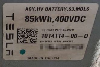

Volt står direkte på dit batteri:
på mit S60 = 350VDC
Amp testet med S85 og S60 på flere SuC med samme resultat hvilke betyder de har samme moduler.
