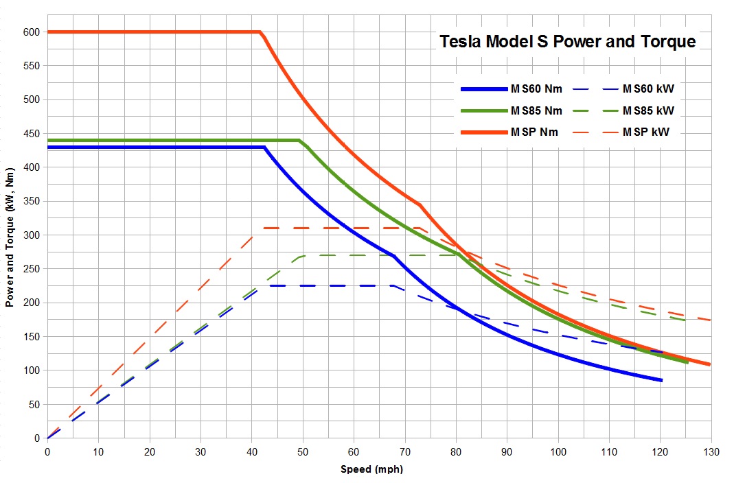

Nu må I ikke glemme et vigtigt led i kæden: Inverteren
Som jeg husker det, så er det på S60'eren batteriet der er det svage led - Der var en som skiftede batteri (og kun batteri) fra 60 til 85 kWh, og vupti så fik han samme acceleration som en bil født som S85'er.
Og som jeg forstår det, så er det på S85'eren inverteren der er det svage led - Mit gæt er at hvis man satte en "P" inverter i en S85'er så havde man i praksis en P85'er (sans stram undervogn etc).
http:///...of-the-Model-S/page4
Forummets indlæg er redigeret af Bianco Aug 16 '15
Bianco Aug 16 '15
Det jeg mener er at når P85 leverer mere power hurtigere, så er det hovedsagligt fordi den har en bedre inverter.
http:///...ld-have-an-asterisk-*-next-to-it-Up-to-691HP/page68?p=1005043&viewfull=1#post1005043

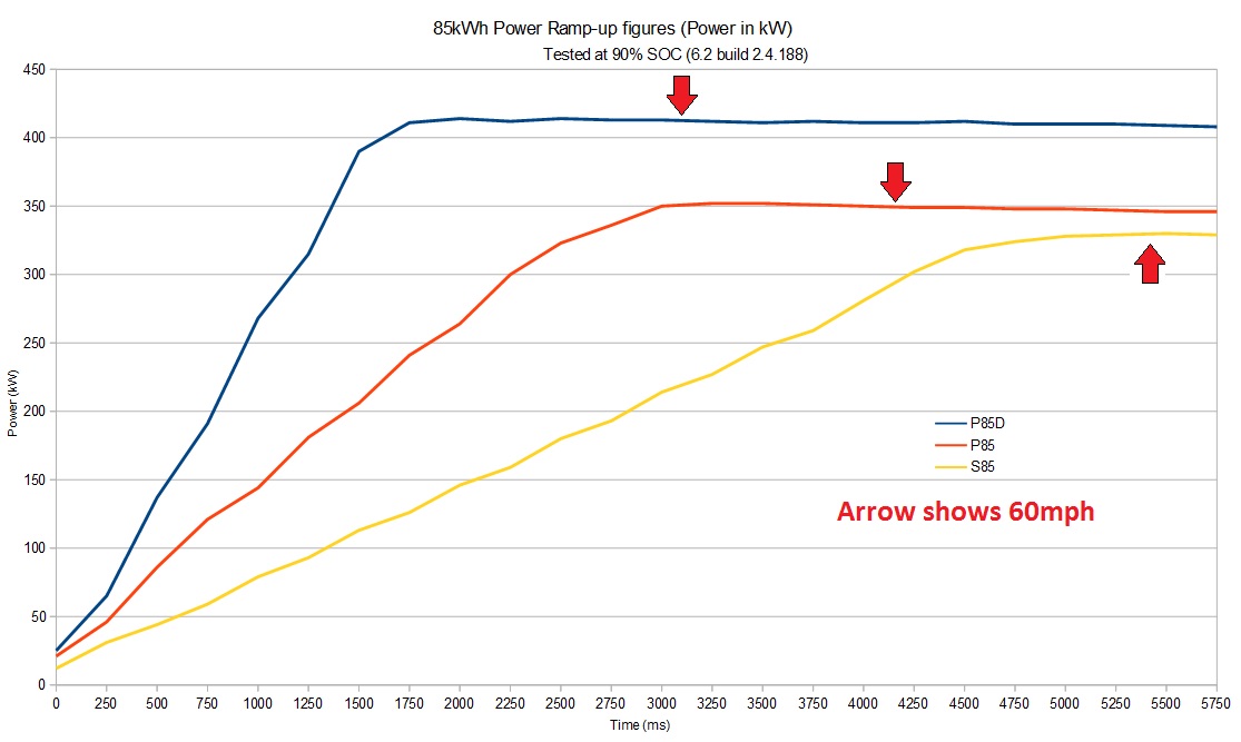

Jeg tror jeg med garanti kan fortælle dig at din bil ikke har 581 hk :-) da den så skulle trække mere end 433 kW fra batteriet og intet tab have gennem systemet. Det højeste træk fra batteriet på en P85D vi har set er 415 kW og min egen P85D blev målt til 430 hk på hjulene på et rullefelt.
