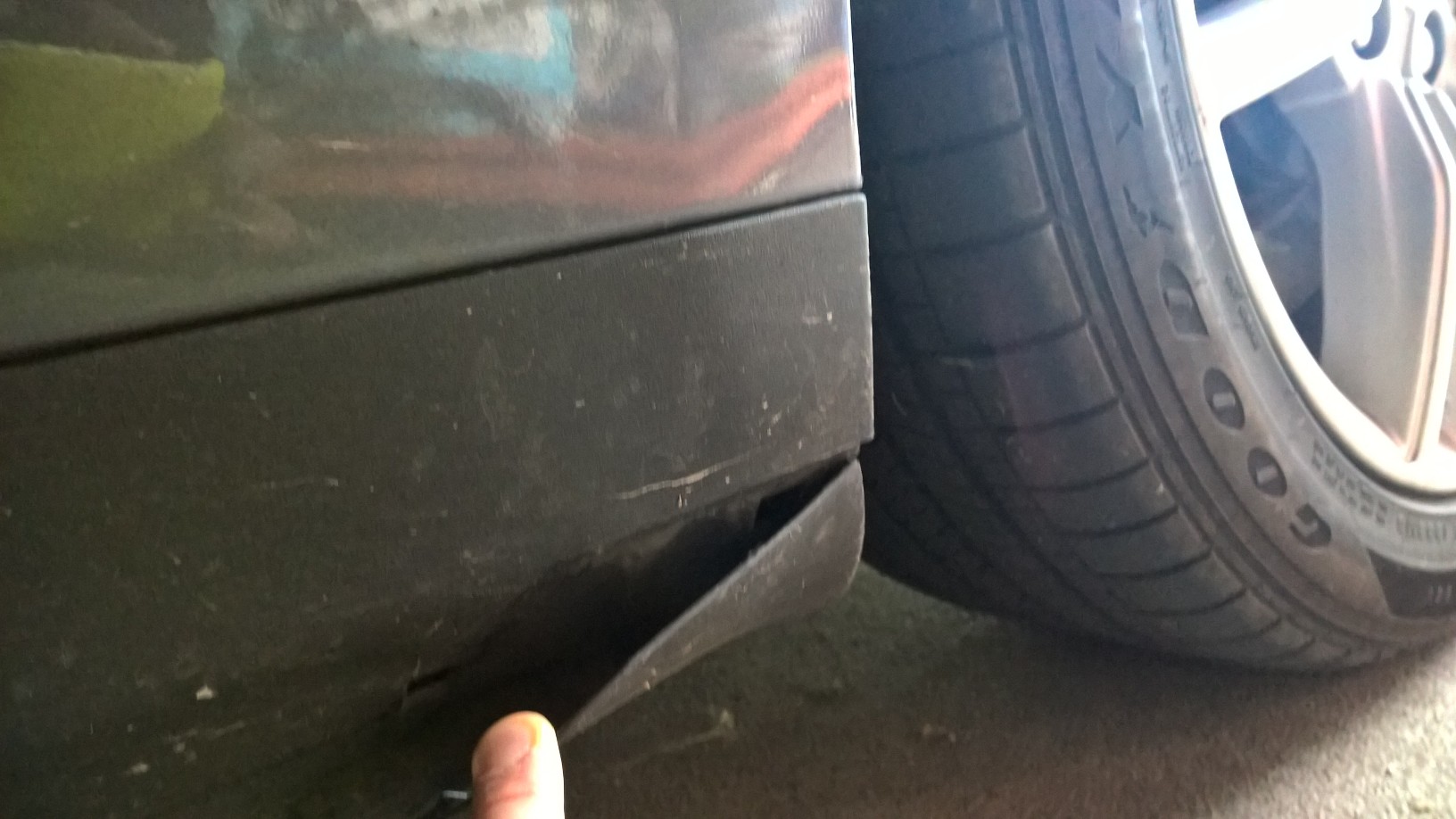

Efter møde med et jernrør  i et fransk parkeringshus, er plast-skørtet ved mit venstret baghjul hoppet ud af snap-låsen. Det ser ud til at jeg sagtens kan lave det selv, men det vil nok være sikrest at have en vejleding til skrueplacering osv så jeg ikke knækker noget.
Er der nogen der ved om der allerede er lavet håndbog eller anden samle-dokumentation til Tesla Model S?

Det er en lille skærn som kun sidder på venstre side, gad vide hvad den bruges til? Har prøvet dit link, men det ser ud som om man bliver tvunget til at installere en masse spam...

Jeg har prøvet det samme. Det så præcist sådan ud. Kørte på en af de høje kantsten ved en af superladerne i Tyskland.
Jeg løsnede blot den ene skrue der sidder under, med en lille topnøgle, hvorefter jeg kunne skubbe den på plads uden at skille det hele ad, tror det er svært at knække noget.

Super, tak for tip, det må jeg prøve :-)

Da jeg fik skruen af, kunne jeg se at Tesla bruger Loctite (http://www.loctite.dk/homepage.htm) til at låse skruen med for at undgå for hård tilspæning på plastdelene. Det er nok værd at anskaffe sig en tube (type?) for at undgå at det hele rasler fra hinanden en skønne dag. Men jeg fik plastikdækslet på :-)
