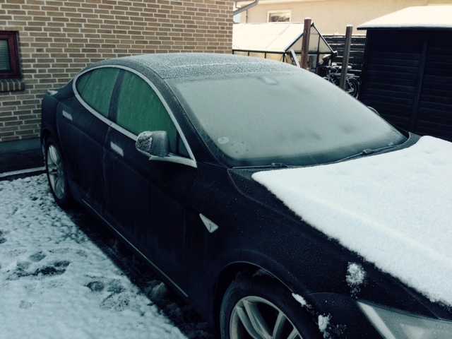

Yes, den kører 30 min, men kan selvfølgelig bare tændes igen hvis man er blevet forsinket. Den varmer med ½ til 1 grad i minuttet, så det er kun på de dage med meget frost at 30 min er nødvendig.
Her et par eksempler fra i vinters.
Ved start var ude temp 4,2 og inde i bilen var der 6,5
7 min. efter start var der 13,5
14 min efter start var der 16,5
Ved start (kl 12:06) var ude temp. -4,5 og inde i bilen -6 (ude temp havde været -9,5 kl 8.30)
14 min efter start var der +6
22 min efter start var der +9,5
29 min efter start var der +13
Ved start var ude temp -9,3, og inde i bilen -7,5
13 min efter start var der +3
28 min efter start var der +11,5
I alle overstende tilfælde hold bilen 100% i det fri, og var 100% ren for is ved afgang.
