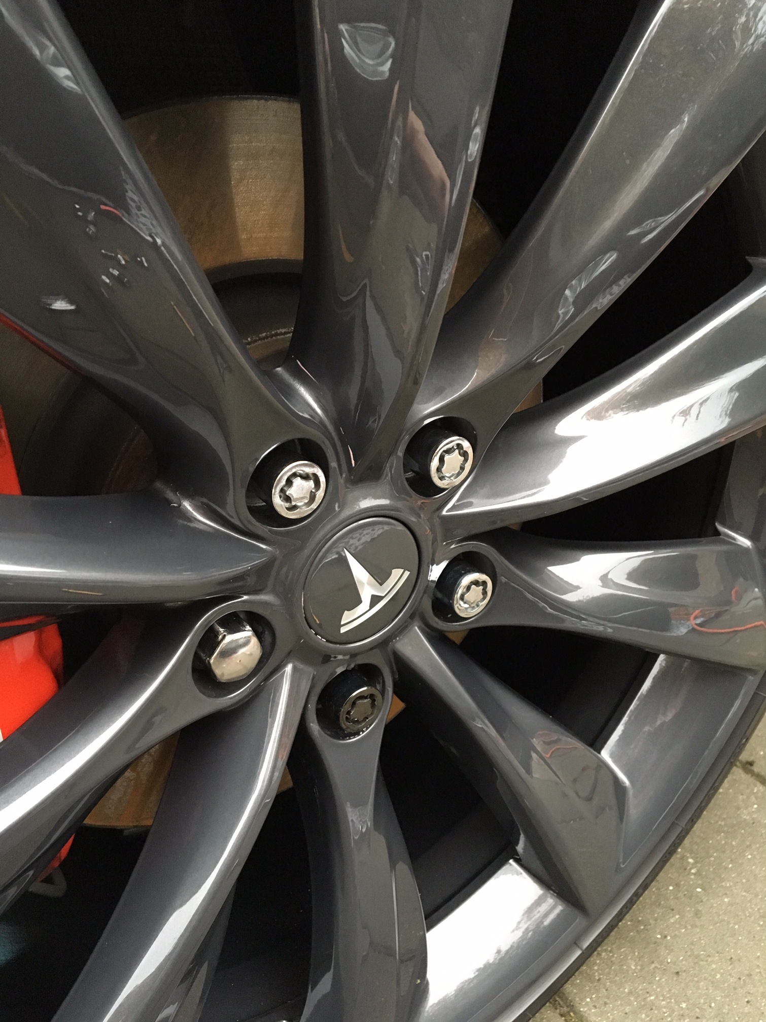

Nå, nød lærer nøgen kvinde at spinde :-) Kom i tanke om at jeg har to sæt låsemøtrikker - et sølvfarvet til sommerfælgene og et sort til vinterfælgene. Så nu har jeg sat dem på - så er der ingen der løber med den fælg ;-)
Tak for hjælpen....
