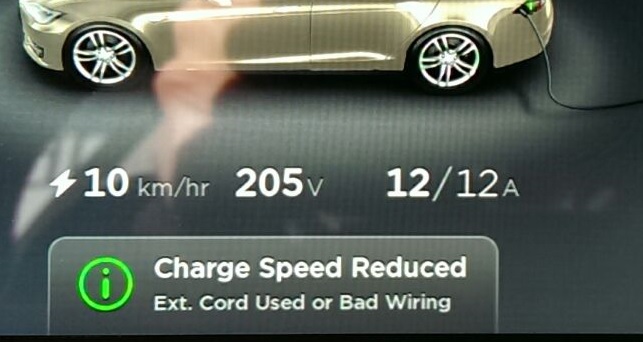

Jeg prøvede lige at lade ved en gratis ladestation som kommunen har stillet til rådighed. Jeg ved godt den ikke er hurtig, men jeg fik en fejlmeddelse op i instrumentbrættet, som jeg håber der er nogen der kan fortælle lidt mere om.
Charge Speed Reduced: Ext. Cord Used of Bad Wiring.
Det er et blåt CEE stik, så jeg har lavet en adapter fra Rød CEE til Blå CEE og sløjfet de tre faser sammen i det røde CEE stik.
Kan det være pga. sløjfen at fejlmeddelelsen kommer, eller skal jeg bare forvente at få denne meddelelse, når jeg bruger det blå CEE stik?
Spændingen på 205 V lyder også lidt underlig. Jeg skal også lige tilføje, at jeg ikke har prøvet den adapter andre steder.

Jeg er ret sikker på at du får "Charge Speed Reduced" pga. de 205V. Det er en ret lav spænding som tyder på dårlig forbindelse eller meget lange kabler.
Den danske bekendtgørelse for stærkstrøm anbefaler at spændingsfaldet ikke er større end 4% af den nominelle spænding.
Nominel spænding 230V minus 4% = 220,8 V

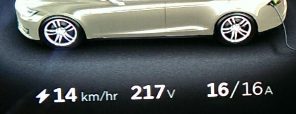

Så fik jeg afprøvet samme konstalation et andet sted (blå-til-rød adapter), og her kom ingen fejlmeddelelse. Men jeg ladede også med hele 217V/16A Jeg fik 14km/t ud af det, mod 10km/t ved det først nævnte sted (205V/12A).
Så stikket fejlede ingenting. Så er det afklaret.

Det ser mest af alt ud til at spædningsniveauet var dit problem.
205V er normalt at opfatte som om der er et tab mellem ~220V nettet og det tilsluttede stik i teslaen. En 30-40M forlænger i 1,5kvt skal nok kunne skyde 15V af spændingen, så det ligger nok forprogrammeret som standard svar i displayet.
