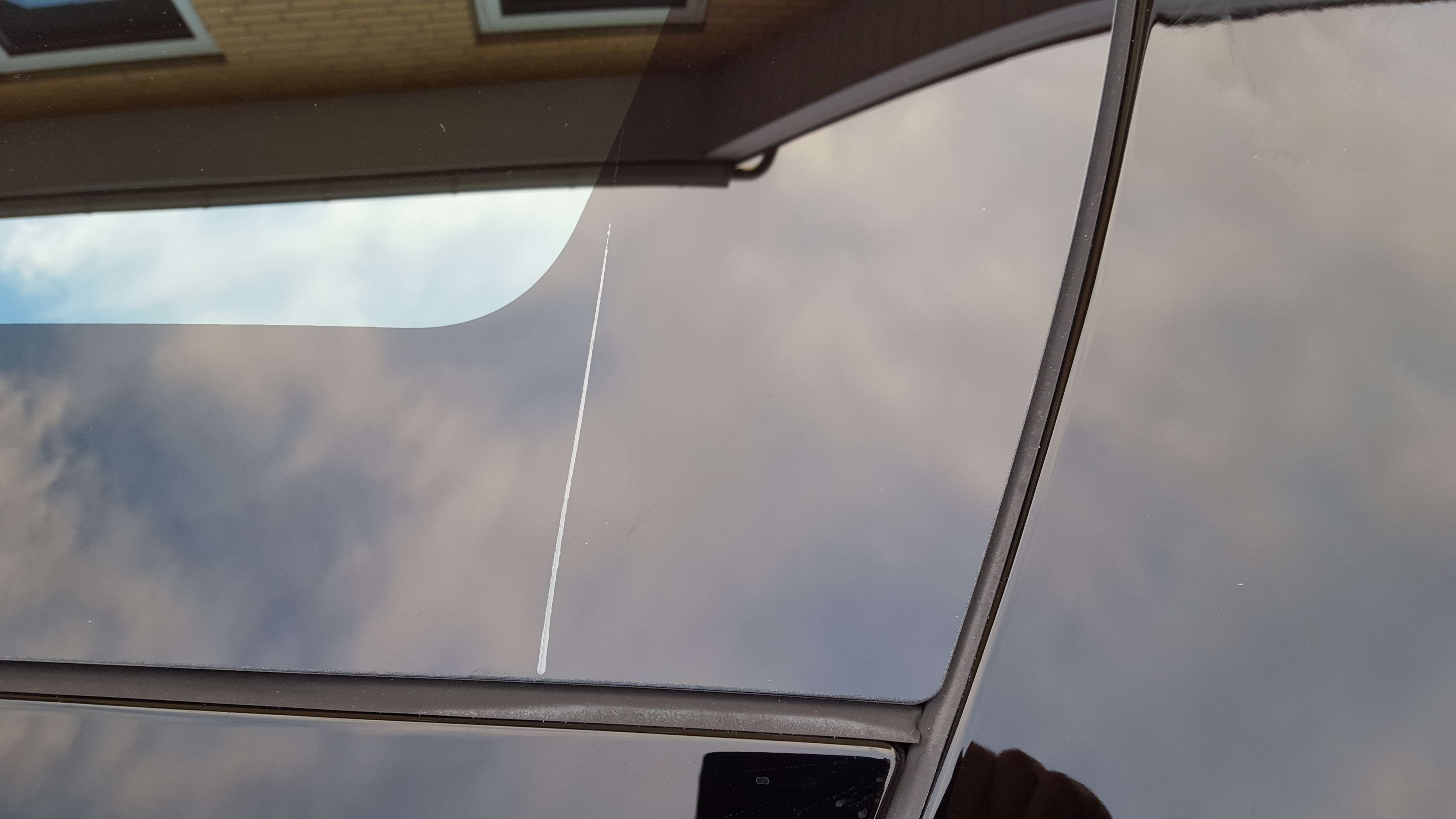

Jeg har netop opdaget den her 15-20 cm lange "ridse" i forreste højre hjørne af paroramasoltaget.
Er det noget, som I har set før? Her tænker jeg på, om det kan være en kendt fejl? Det mærkes ikke som en ridse, mere som en lille forhøjning i overfladen.
Vaskede bilen i fredags og der var "ridsen" der ikke. Lørdag var soltaget åbnet for første gang år. Måske "ridsen" er kommet der.
Mener ikke, at det kan være hærværk, da bilen ikke har været efterladt uden opsyn siden fredag. Står også i aflåst garage.

Det ligner dit glas er flækket fra ydersiden og ind. Derfor solfilmen løsner sig.
Kunne være et meget uheldigt stenslag.

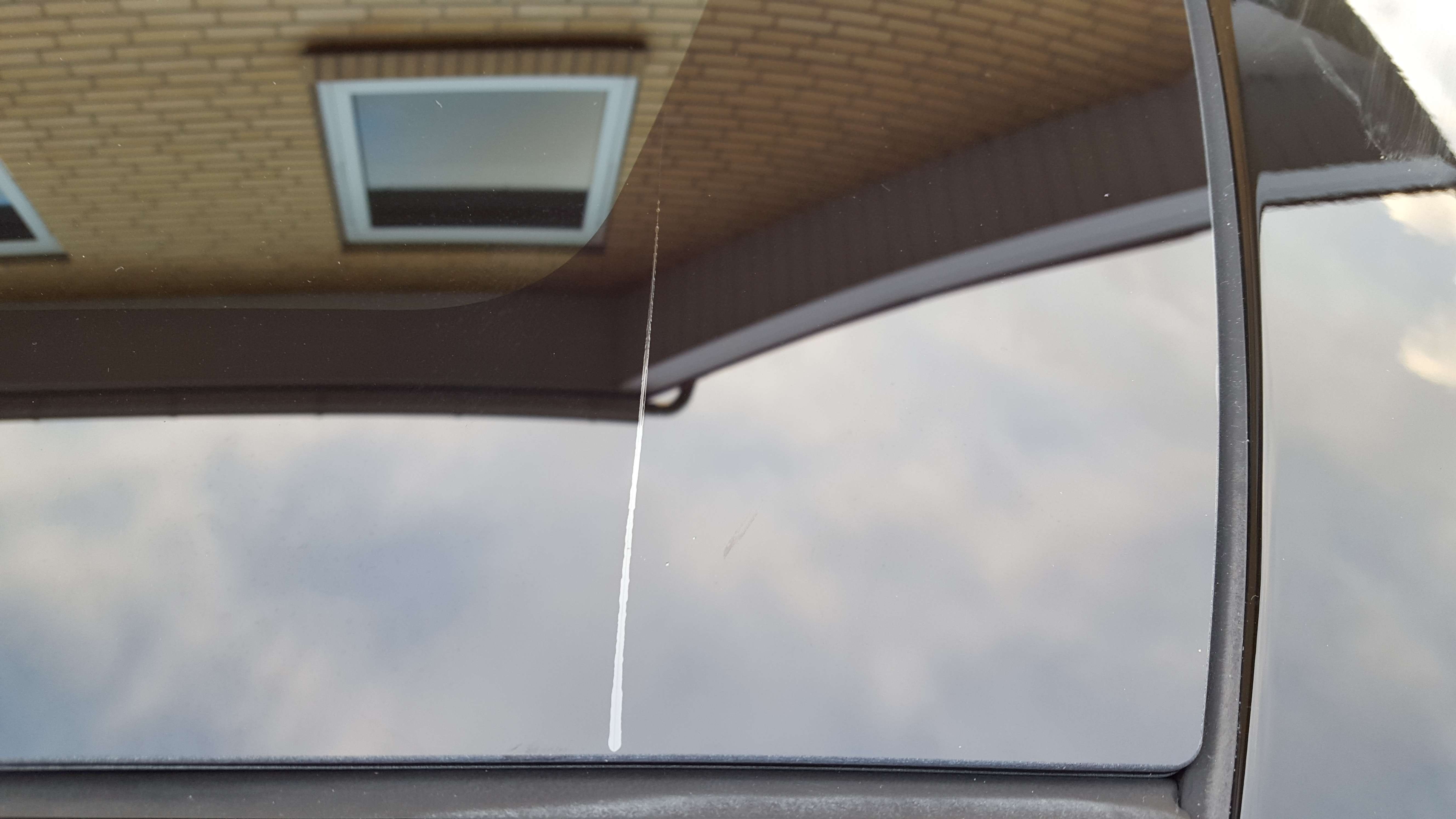

Har været forbi Tesla i dag og fik taget nogle billeder af soltaget. Venter nu bare på, at høre om garantien dækker det.
Revnen er lige ovenover et beslag i soltaget. Så det kan måske godt være sket, da jeg brugte soltaget i weekenden.

Med mindre de kan se et fysisk stenslag der er skyld i det, burde de dække det. Det har sikkert siddet i spænd på en måde

Har fået svar i dag fra Tesla og det bliver lavet over garantien. Så det er jeg rigtig glad for :-).
