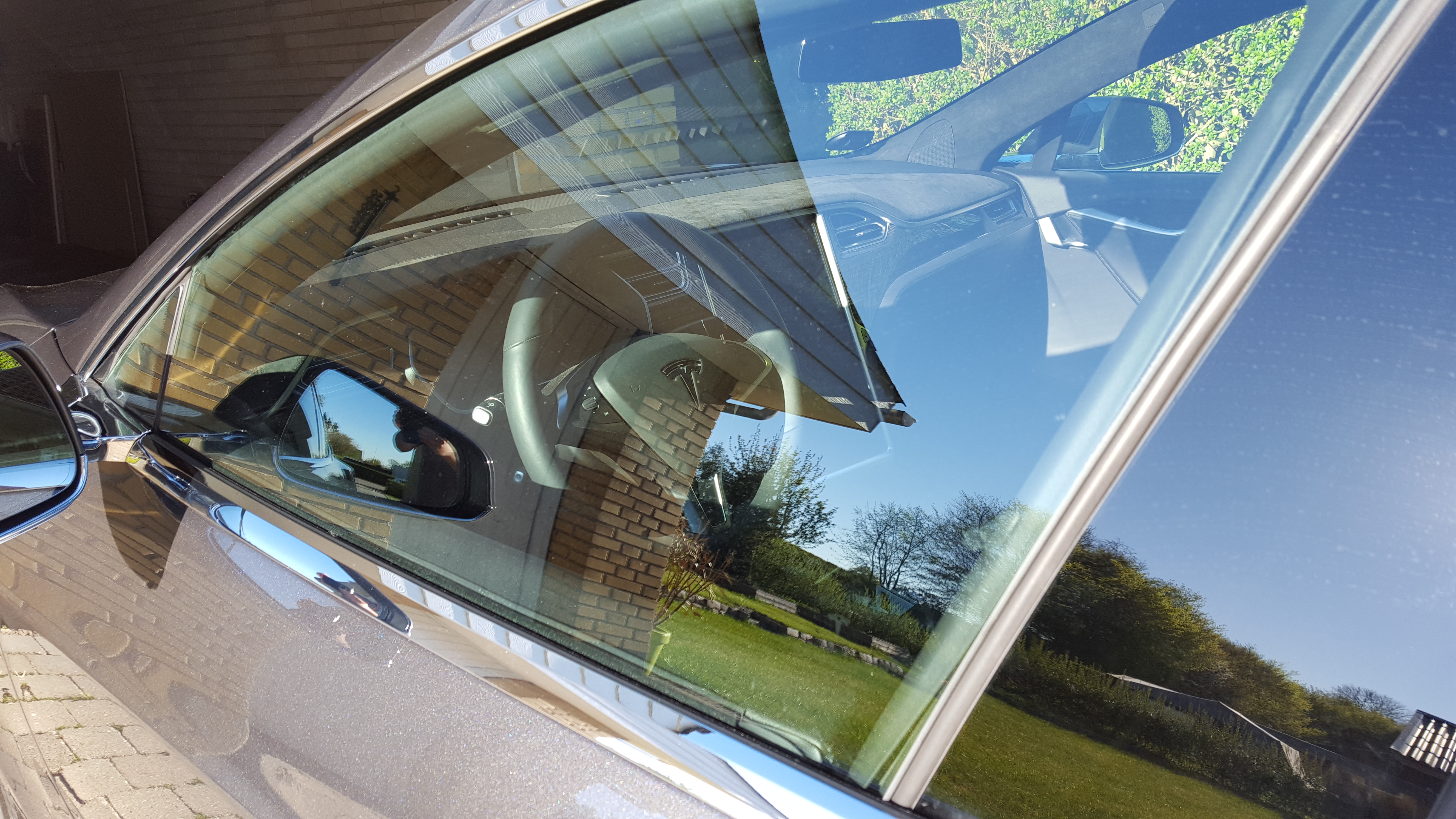

Jeg har fået en ridse i ruden i førersiden, og kan se den er på vej i den anden siden også. Tror den kommer fra en fejl indvendigt i døren, som om der er noget der ridser ruden når den kører op og ned. Kender nogen af jer til det problem ?
T3S7A May 9 '16
Endnu en kendt fejl, som stort set alle biler får ( afhængig af hvor meget man bruger ruden ). Indtilvidere skifter Tesla ruden, og fikser noget med håndtag mm, som går mod ruden i døren.

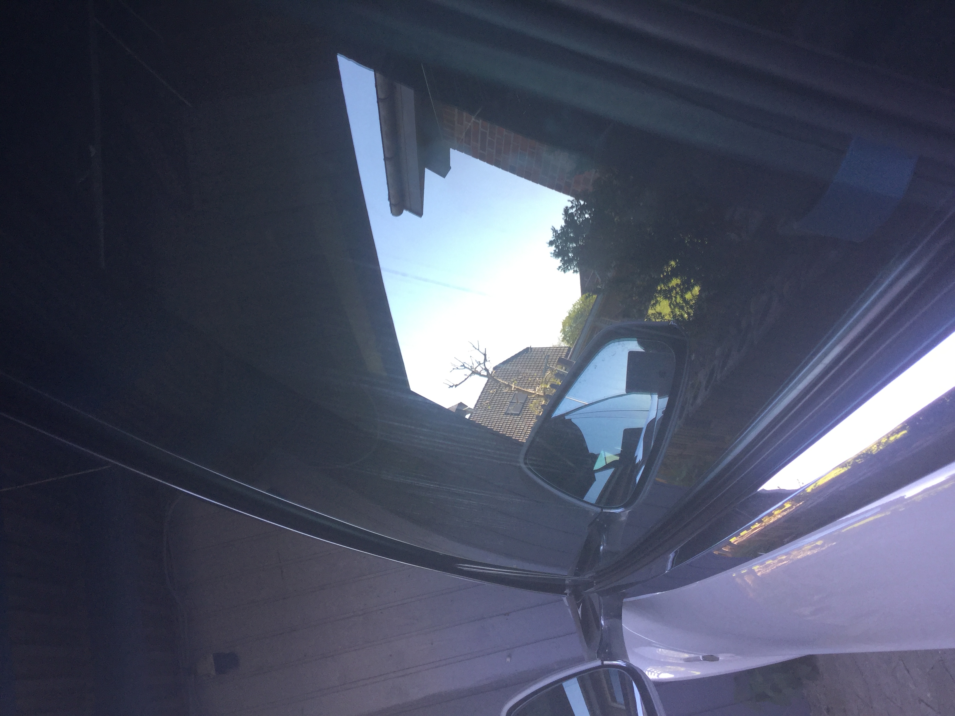

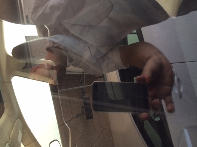

Samme problem her. Går netop i gang med at vaske bil om ca. 20 min. og vil derefter tage nogle billeder og mål mht. placering så I har noget at sammenligne med. Kan måske hjælpe os alle hvis det viser sig at det er et Tesla-skabt problem.

Har vedlagt billede (a.k.a. alternativ selfie). Ridsen er ca. 17cm lang og starter ca. 19.5cm inde fra højre kant (når man står uden for) og går lidt skråt opad!!! Den slutter ca. 13.5cm fra toppen af ruden. Det at ridsen stopper, i.e. ikke fortsætter hele vejen op, får mig til at mistænke at det er noget inden i døren.
DavidS90D
DavidS90D May 9 '16
Fin centerkonsol :-)
Men er ridsen parallel med rudens vandring ? Du siger den går skråt.
mkiaer
mkiaer May 9 '16
Korrekt - den er parallel til rudens vandring (højre side).
