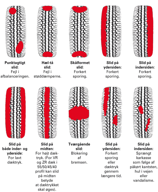

Jeg har nu kørt 20.000 km på mine sommerdæk ContiSilent i 245x35, og kan her ved skift fra vinter til sommerdæk konstatere 100% mere slid i midten i forhold til højre og venstre side af profilen. Det er ens for alle 4 dæk. Jeg har hele siden kørt med 2,9 bar og checket ca. en gang om måneden.
Jeg må derfor konstatere at det anbefalede dæktryk er for højt, og har sænket det til foreløbigt 2,7 bar. og kan ikke umiddelbart mærke en forskel i vejgreb. Den snupper de sædvanlige kurver med samme fasthed.
