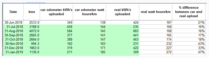

Af en tråd på model3ownersclub fremgår det at man i de kolde vintermåneder også lader op mod 50% mere end det som bilen viser at man lader og forbruger - og problemet er vist størst på korte ture. Se vedhæftede billede.
Kan jeg ende med på årsbasis kun at køre måske helt ned mod 4 km/kwh målt direkte på hvor meget el der hældes på og ikke ud fra bilens måling? Så er vi jo over 50 øre/km (hvis tilskud og all inclusive tilbud forsvinder) og det kan mange ICE biler gøre lige så godt.

Jeg blev egentlig bare lidt skuffet over at se at man risikerer at lade op til 50% ekstra ift. hvad bilen skriver (som jo i forvejen er væsentligt forhøjet) i de kolde måneder. Og tænkte at den lille besparelse jeg havde indregnet ift. min nuværende dieselbil kunne ende med at blive meget lille.

Jeg tror, de forbrugstal dækker over, at bilen kun registrerer forbrug, mens den står i Drive. Reelt bliver der også forbrugt energi til forvarmning (specielt om vinteren), som kun tælles med på elmåleren. Derfor den store forskel. Man kan overveje at sætte den i range mode (gælder Model S og X, ved ikke om M3 fungerer på samme måde). Det gør, at den ikke bruger energi på at varme batteriet op. Det kan alligevel næsten ikke svare sig, når det er meget korte ture. Den bruger en masse energi på at varme batteriet op, men man når næsten ikke at få glæde af bedre regen og lavere modstand = lavere tab i batteriet, når turen er så kort.

Jeg vil ikke hævde at der ikke er penge at spare, jeg synes bare lidt at jeg mangler at høre folk indregne det tab der påvises i det jeg vedhæftede.
@MOS: præcis.

Mht. dit skema så tænk på at på småture om vinteren er batteriet kold så du kan ikke lave regen.
Det svarer jo lidt at køre en lille bil igennem byen om sommer hvor motoren udnytter start/stop og derfor kan køre rigtig langt (Toyota som siger deres hybrid biler kan køre 50% af tiden - på hvad - et 1kWh batteri.......). Men om vinteren kan den ikke bruge start/stop fordi motoren stadig er kold, og varmeapparatet kører
Mener at have set at omkring 15% af strømmen i snit stammer fra regen - men det er med varmt batteri.
Hvis du kører ned at en lang bakke så begynder dit forbrug - altså det som i displayet står som kWh - faktisk at tælle ned - samtidig med at gns. forbrug - altså Wh/km også at falde. Så lad og sige at din strømmåler har fortalt dig at du har smidt 10kW på, men din bil har pga. regen kun brugt 8,5kW, men smidt de 1,5kW retur. Så dit display vil vise et forbrug 8,5kW - og ikke de 10. Bare for at sige at der sagtens kan være forskel mellem det som strømmåleren i din gruppetavle siger, og det som bilen siger. Og hvis du bare 1 gang lader et andet sted end hjemme, så passer tallene jo slet ikke mere.

Hvis man reelt bruger måske 20-25% mere energi end det forbrug som bilen skriver så taler der jo for at vælge en all inclusive løsnng fra et endnu lavere årligt km tal.
Men man skal vel ikke regne mere end 5 km / opladt kWh på årsplan?

Det er lidt ærgeligt at de kolde måneder også er dem hvor han kører 1/3, det gør det jo lidt sværere at sammenligne.
Jeg tænker at forbruget som ikke går til fremdrift er:
- Tab i opladning 15%
- Preheating - 1-2kWh per gang
- Standby/vampire drain - 1kWh/døgn
- Idling/Sidde i bilen med varme og høre musik 200W
- Sentry mode 100W https://www.teslarati.com/tesla-sentry-mode-activated-video/
Hvad jeg lige kunne google mig til, ser det ud til at vampire drain er 30-40W, lidt meget, men der er self. også en x86 CPU i Model 3, men vist stadig mindre end Model S.. Det giver lige 1kWh i døgnet. Det er selvfølgelig en del mere end en ICE, men det er selvfølgelig også en stor del af attraktionen til bilen for mit vedkommen, så well worth it i min bog.
Sentry mode vil helt sikkert kræve mere effekt, hele AP systemet skal sikkert være aktivt, jeg skyder på at vi rammer over 100W, måske det kan sleepes ret meget og kun være aktivt når man har en der går rundt om bilen, det kan potentielt få standby forbruget til at stige ret meget, men i min bog, well worth it, hvis jeg over tid bare fanger en der giver mig en nøgle op ad siden, eller en der rammer mig på en parkeringsplads og stikker af, vil jeg gerne betale en 500-1000kr om året bare for at få billeder af fyren.
Preheating koster, hvis man f.eks. brænder 6kW af i 20 min så er det 2kWh, eller 4.5kr hvis man ikke har nogen ordning, er det det værd? For mig for at slippe for at skrabe ruder for is osv, ja for pokker!!
ICE har nogle af de samme forbrug bare i mindre udstækning, men de er nok sjældent regnet med i dine 20+ km/l tal.
