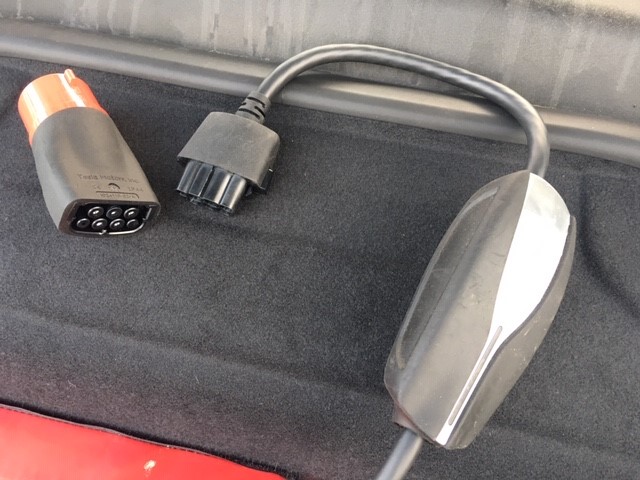

Jeg har købt en Tesla S og vil naturligvis gerne lade en smule hurtigere hjemme.
Med bilen fulgte denne oplader:
Jeg har så købt denne røde adapter:

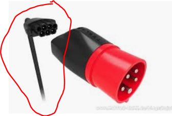

Men mangler så det stik der skal forbinde ladeboksen på 1. billede og den røde adapter.(400 v. vægstikket har jeg lavet(2,5 kvadrat))
Altså det stik der er på nederste billede omridset med rød.
Nogen der ved hvor man kan få sådan eet ? Eller nogen der har et liggende de ikke bruger.

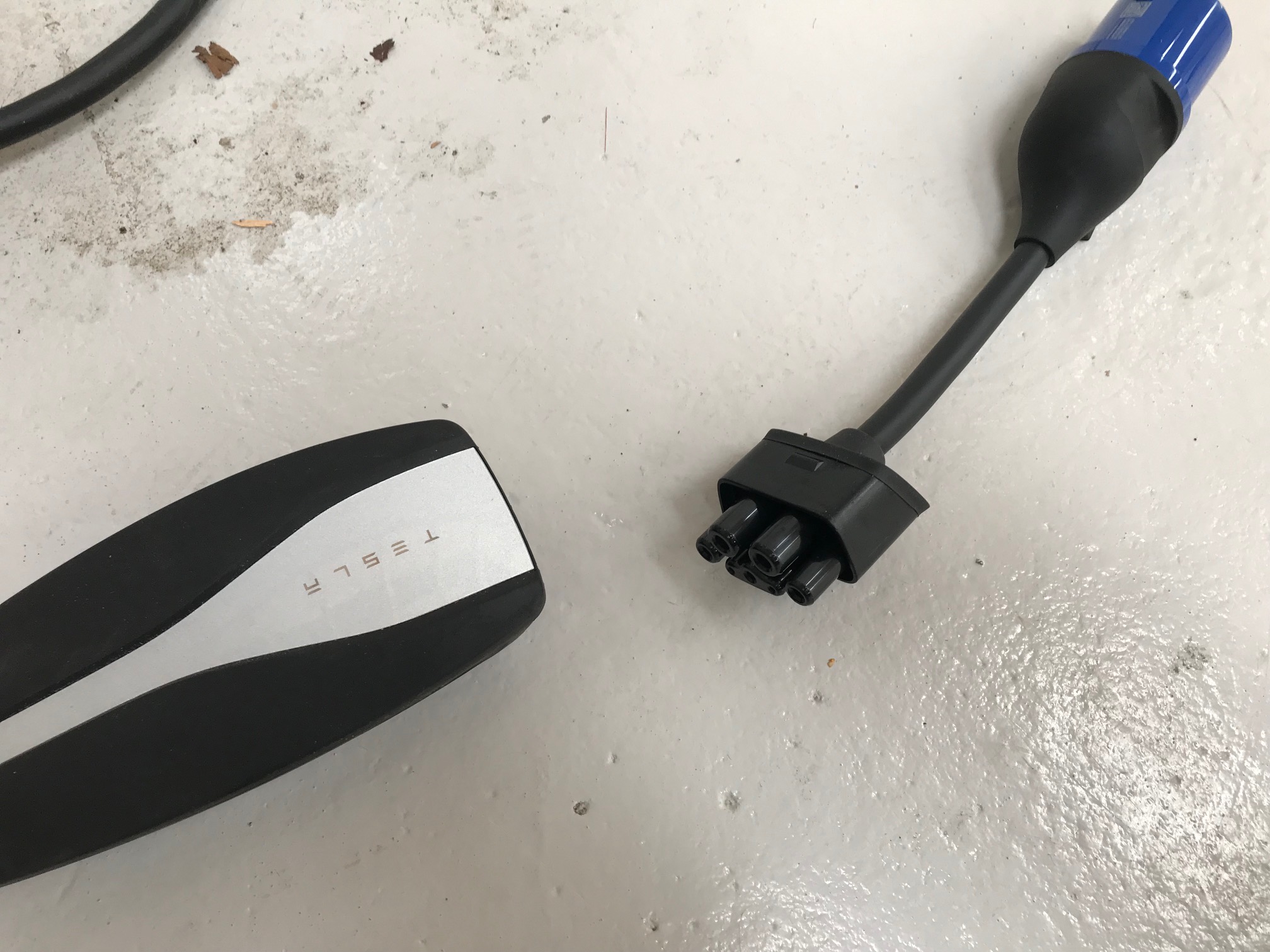

Tak fro dit svar. Det er en årgang 2015. Og det virker til, at den burde have været med, men ikke var det.
Den 1-fasede(blå) kan jeg lige hive af, men så mange jeg et stik til den 3-fasede som passer ind i den røde adapter.
Aner bare ikke hvor jeg skal finde een :-(

Ja - jeg tror også at den UMC du har fået er den nye model som kun er 1 faset, og har et andet stik. Og adapteren er fra den gamle.
Gad vide om den tidligere ejer har opdateret til en ny model og byttet rundt på UMC'erne.
Her billede af min UMC fra '15
Så med 1 faset opladning får du kun 3,7kW - også når du lader via 400v/16A stik

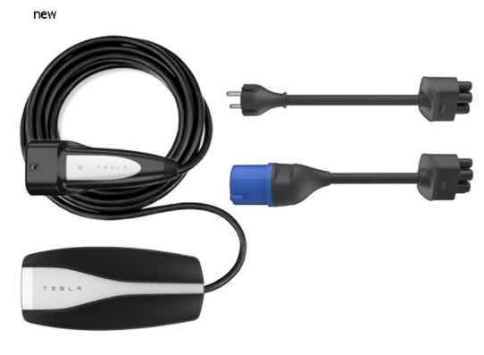

Det kunne det da godt tyde på. For man kan vel ikke fjerne kablet fra den gamle model UMC?
Billede af gammel og ny UMC:

Tak for de gode svar. Nu begynder det at give mening.
Det der fulgte med min bil var det nye:
Men jeg har købt den røde adapter i tro om, at der fandtes en ledning jeg kunne koble imellem UMC'en og den røde adapter.
Darn it....
Hvad gør jeg så, hvis jeg ønsker at lade med 3 faser(altså 400V) derhjemme?
1) Skal jeg have en helt ny 400 V UMC så ?
2) Kan man åbne den nye UMC, og selv sætte et 2,5 m2 ledning på med et rødt stik i enden ?
3) Kan det tænkes, at det blå stik er en femleder ? Så hvis man splitter den ad, kan man montere et rødt stik
Gode råd ??

Den nye adapter kan ikke lade med 3 faser, så den kan du ikke bygge om. Du kan enten prøve om du kan skaffe en gammel umc eller købe nogen andet.
Det mest elegante jeg har set er Metron PC05A.  Det ligner et kabel uden boks, men "boksen" er indbygget i stikket.
