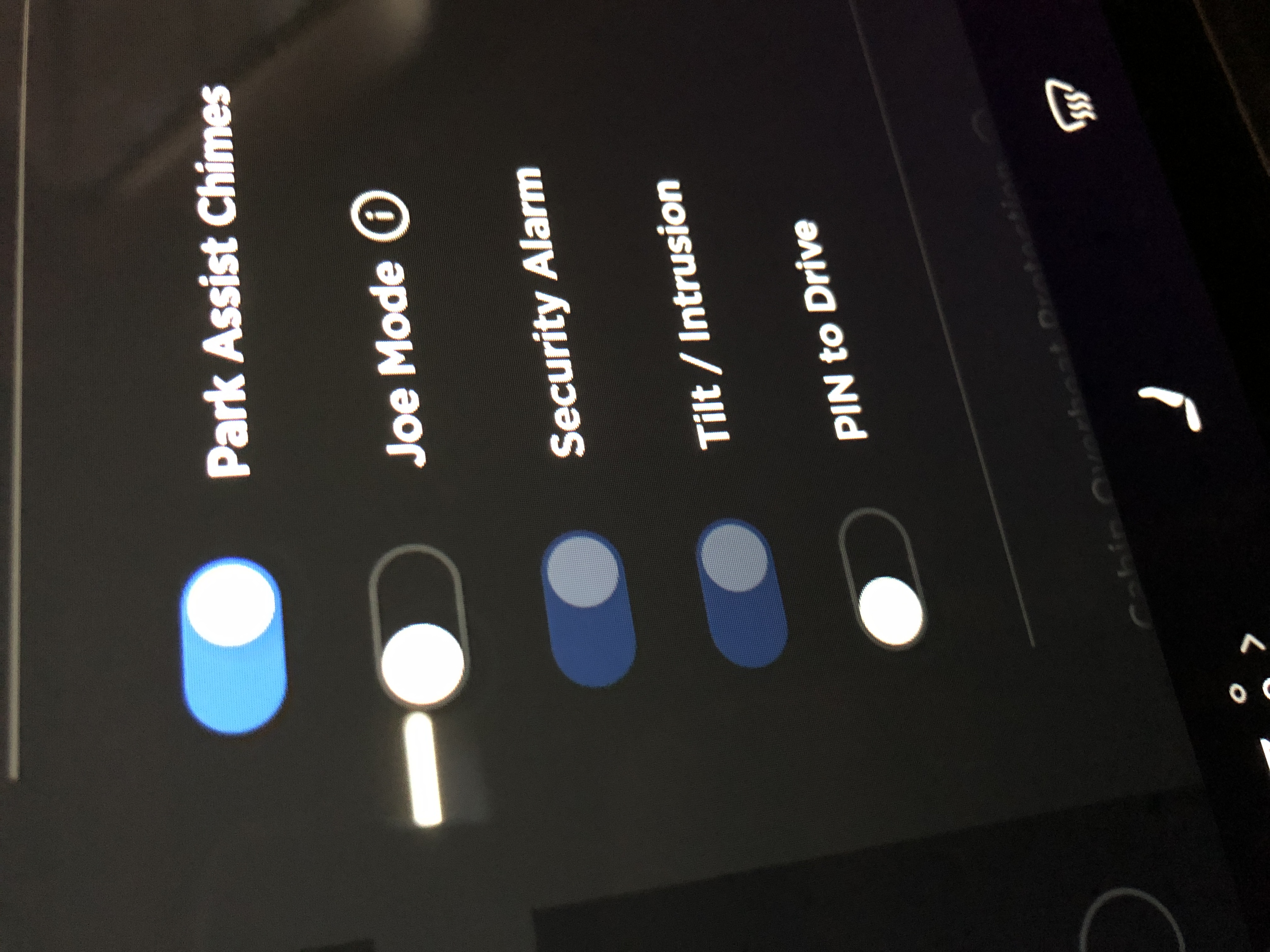

Hejsa, lige et spørgsmål.
Jeg benytter ofte Molslinjen og hver gang under sejladsen går min bil alarm igang og appen melder alarm igen og igen. På min tidligere VW var der en funktion så bevægelse sensorerne kunne deaktiveres. Findes denne mulighed ikke på T3 ?

Måske DOG mode kan bruges?, men fandt faktisk under menuen Safety & Security funktionen tilt/Intrusion - den må fjernes næste gang jeg skal med Molslinjen, så burde den ikke brokke sig når færgen ryster :-)

Så er det bare hvordan man får aktiveret dem ,de har en anden blå farve, virker ikke når man trykker på dem. Måske nogle andre betingelser skal være tilstede for at aktivere dem.

Prøv at scrolle lidt ned og slå Cabin Overheat Protection fra.
MOS Nov 1 '19
Eller måske er det fordi bilen ikke er tændt. Træd på bremsepedalen for at tænde bilen og prøv igen.

Nogen funktioner er kun til gængelige, når bilen er parkeret og står i "P".

Yes, der skal lige først deaktiveres med "Sentry Mode" i alam menuen, så kan Tilt fjernes og bilen er sø stærk :-)
