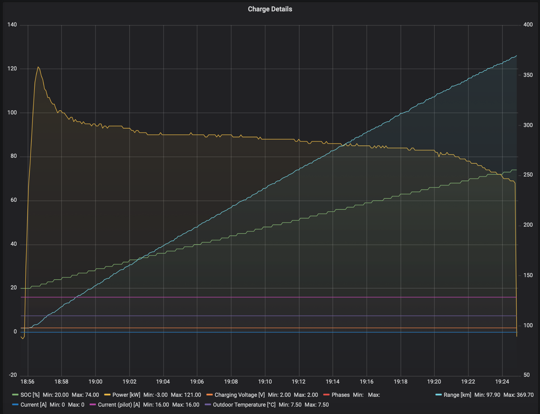

Det kan sagtens være, at batteriet ikke har været ordentlig varmt. Hvor langt havde du kørt?
Næste gang du lader på Ionity i Greve kan du prøve at snyde den ved at sætte navigationen til i stedet at navigere til en nærliggende SuC, f.eks. Køge. Det gør, at den varmer batteriet op, så det gerne skulle være varmt ved ankomst i Køge. Hvis du så snyder den og i stedet kører til Greve, så er batteriet måske ikke nået at blive helt varmt, men næsten, hvis du altså kommer nordfra. Det burde i hvert fald hjælpe noget. Hvis du kommer sydfra, så burde batteriet være varmt, når du passerer Køge og så er det nok også stadig varmt, når du når op til Greve.
