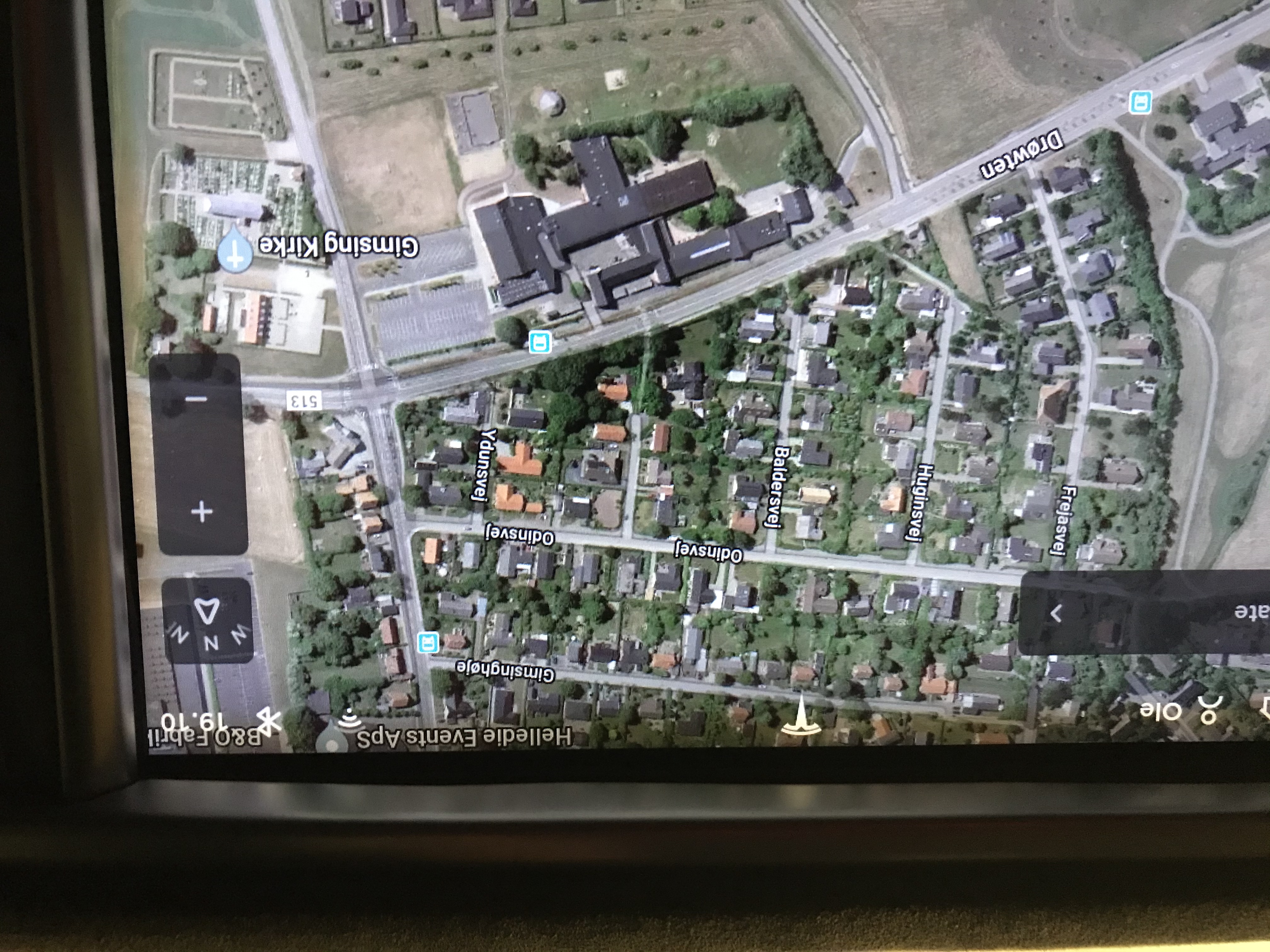

Har lige opdaget at min skærm har fået en gullig kant. Har nogen af jer
andre oplevet det ? Den går hele vejen rundt, og er ca. 0,5 cm bred
KimT Feb 24 '20
Det er en kendt fejl. Tesla kan løse det via UV lys (til at starte med blev skærmen vist skiftet).
Prøv at google - tror ikke jeg har læst om problemet i DK. Men her første hit fra TMC : https://teslamotorsclub.com/tmc/threads/what-exactly-is-the-uv-fix-for-the-yellow-band-on-the-touchscreen.182910/
