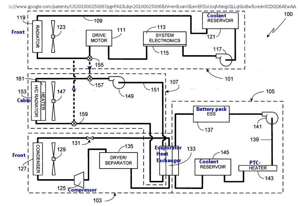

Der er kun ét køleanlæg/én kølemiddelkreds (kompressor, kondensator og fordamper). Fordamperen/varmeveksleren køler vand/glycol-blandingen til to separate kredse - én til batterikøling og én til kabinekøling. Kabinekredsen har forbindelse til en tredje kreds til køling af motor og elektronik.
Derfor: Hvis kompressorkredsen står af kan hverken batteripakke eller kabine køles, men hvis kun f.eks. væskepumpen til kabinekølingen star af, så køles batterierne jo stadigvæk.

Jeg er ret sikker på, at det er samme køleanlæg. Men det indeholder selvsagt mange komponenter, der ikke alle er i brug til alle funktioner. Så der kan nok godt være en defekt komponent, som ikke indvirker på resten af køleanlæggets funktion.
Jeg ved heller ikke, hvordan fejlmeddelelseslogikken fungerer. Man kan måske godt forestille sig, at den ikke nødvendigvis melder fejl, hvis den fint kan køle batteriet, men ikke kabinen. Det kan også være, at den først melder fejl, hvis batteriet faktisk når en kritisk temperatur, hvilket måske ikke sker før man virkelig giver den gas på en lang tur og/eller supercharger på en varm dag.
