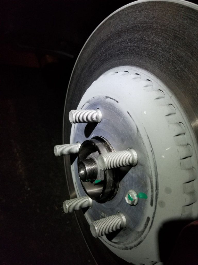

Vær opmærksom på, at indersiden af fælgen SKAL have en fordybning mellem bolthullerne til bremseskivebolten, der IKKE er forsænket på TM3, som ellers er normalt. Den stikker ud fra bremseskiven.

Men den normalt undersænkede bolt kan også være et helvede at få løs, så det er kun smart at de har sat en bolt i med 6-kant top.

Min dækmand sagde at man bare skulle fjerne bolten.

Nåh ja det er også rigtigt. Den sidder der jo kun for at skiven ikke kæntrer ud på boltene når fælgen løsnes.

Citat fra RUNE2   Vær opmærksom på, at indersiden af fælgen SKAL have en fordybning mellem bolthullerne til bremseskivebolten, der IKKE er forsænket på TM3, som ellers er normalt. Den stikker ud fra bremseskiven.
Det afgør det vist.
Så er der ikke andre mærker du kan bruge. Kun fælge designet til Model3.

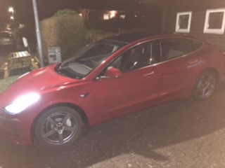

Mine vinter sutter er på ocean 18” cruise 5x114,3
Husk center ringen skal passe ellers udskift til nogle der passer.

Må jeg se er foto af hvordan de ser ud på bilen? :)
Kemp

Billedet er dårligt, men sådan ser de ud :-)
PS de ser fine ud :)
Mange tak fordi du lige tog dig tid til det!
