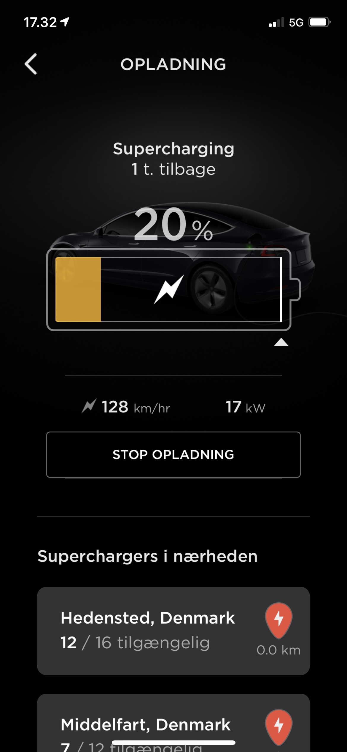

Oplevelse fra i går.
SUC
1grad (koldt)
Forvarmet batteri
1. Opladning var i Hedensted. Kørte videre og prøvede i Middelfart.
MiC m3 SR+
Det er vist ikke helt optimalt. Eller hvad ?
Ice2EV Jan 3 '21
Hedensted gav fint 143 kWt i sommers jeg var forbi i en M3 MIUB(made in united bluff).
  Det var efter ca 350 km ren motorvej, så tænker den var varm.

Tja, Middelfart er altid skuffende, tror de har trukket en 220v forlængerledning fra Comwell.

Koldt batteri gør en enorm forskel. Husk at navigere til SuperChargeren, så den når at varme batteriet (lidt) op på vejen.

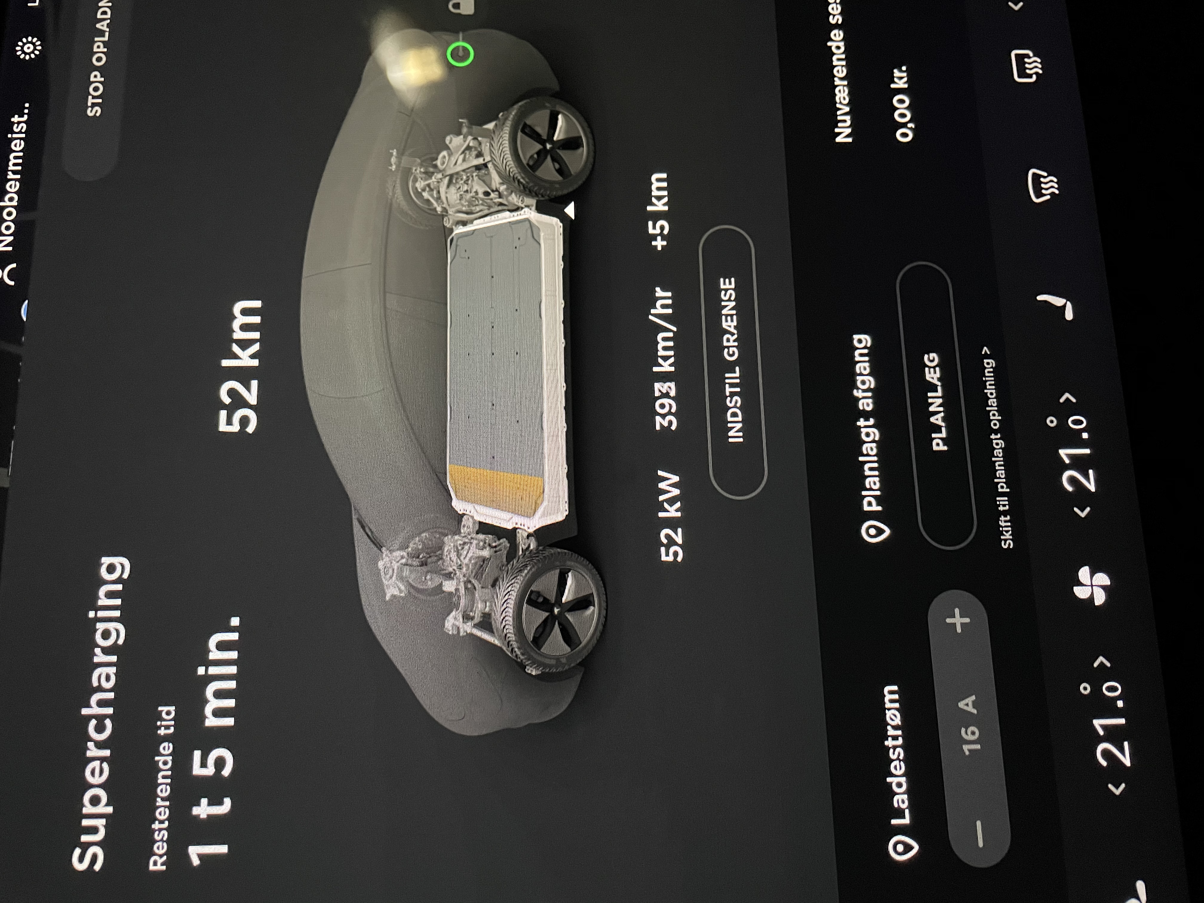

Der har været en del skriverier om at de nye LFP batterier (endnu) ikke lader så hurtigt især i koldt vejr: https://www.electrive.com/...up-well-in-the-cold/

Jeg har netop fået bekræftet fra Tesla at der ER fejl på de nye LFP batterier i de kinesiske Model 3 SR. Hvilket forklarer hvorfor vores spritnye model 3 SR kun kan lade med 37 kW på en super charger... Det er ekstremt skuffende og gør bilen delvist ubrugelig til lange ture. Tesla skriver de arbejder på en opdatering som skal afhjælpe problemet - men ved ikke hvornår den er klar... suk.

Jeg har også fået besked på at der kommer opdatering der skal give hurtigere SuC ladetider og længere rækkevidde. Men kan forstå at det også er galt med nogen af 2021 modellerne.

Hvis det bare er software.... så er der ingen ko på isen. Det er nu mere bekymringen om at det er nogle lortebatterier

Jeg må desværre igang med at undersøge mine muligheder for at sende bilen retur til leasingfirmaet. Kan ikke leve med en bil der skal lade i 2 timer på en super charger hver gang vi er kørt fra KBH til Odense... Tør slet ikke tænke på hvor mange dage det vil tage mig at køre fra KBH til Aalborg... (Vores model 3 lader kun 37kW på super charger - endda under optimale forhold)

Det er kun Made In China 3'er (kun SR) der har et lidt anderledes batteri

De kinesiske Teslaer skulle generelt være væsentligt bedre bygget end de amerikanske. Problemet her skyldes jo en egenskab ved LFP-batterierne, ikke at kineserne ikke kan finde ud af at bygge biler.
