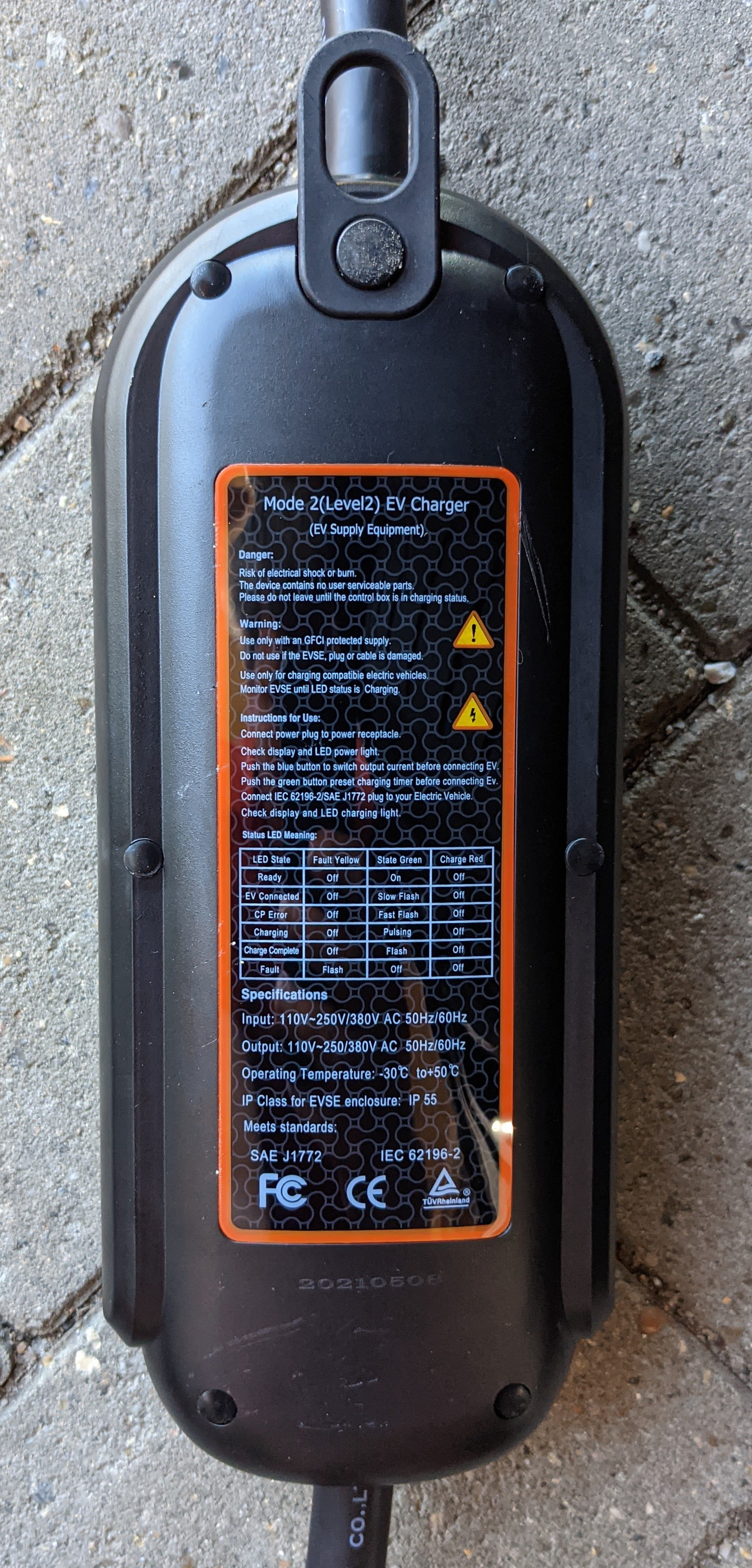

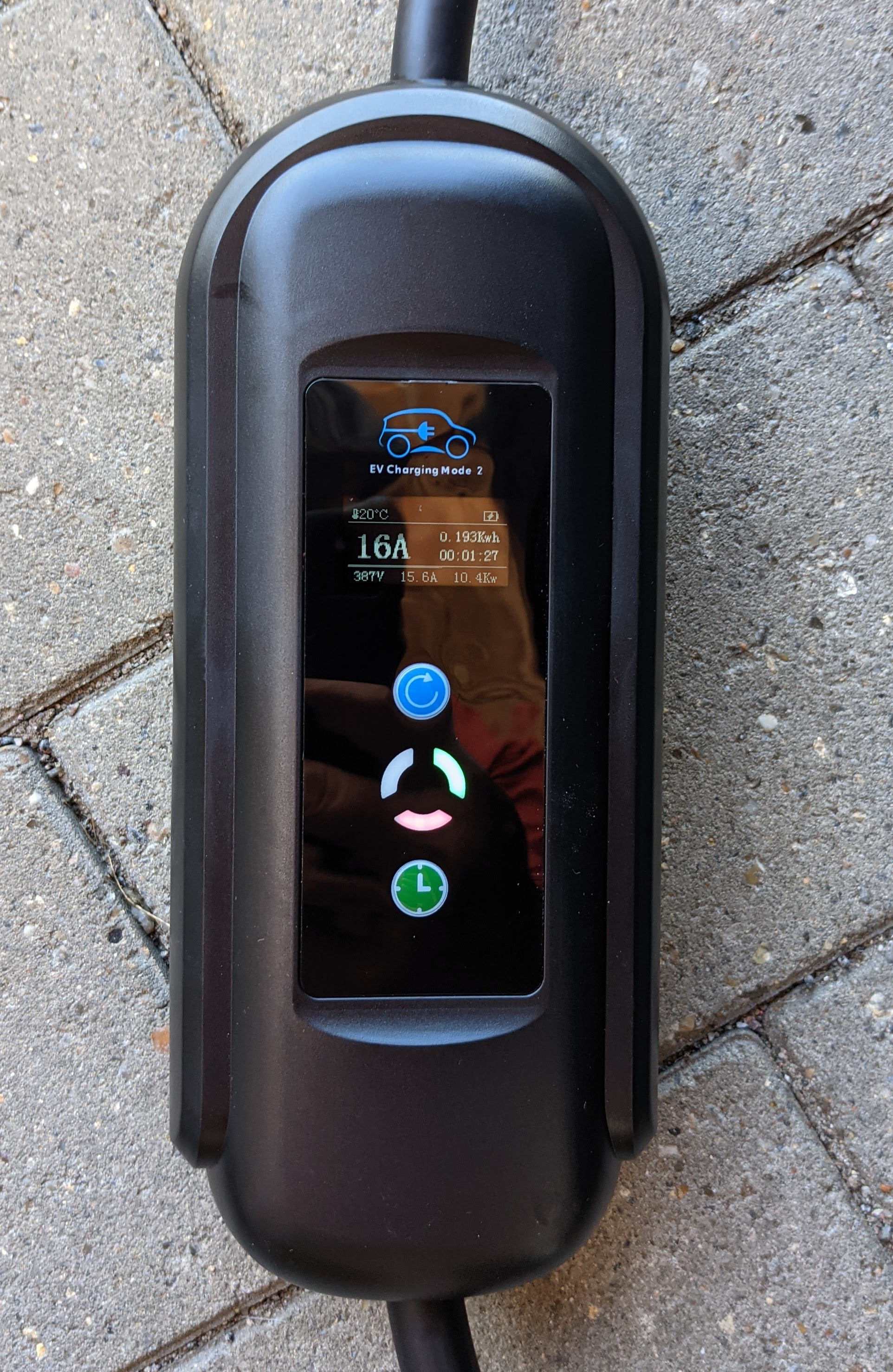

Jeg har købt samme lader som MOS, men købte den fra Aliexpress, dog med EU levering, så ingen ekstra gebyrer, jeg betalte lige knap 2000 kr.
Kvaliteten af laderen virker overbevisende, ingen knap til at åbne chargeport desværre, men det ser fint ud med display med indbygget måler, om end det måske er lidt unødvendigt. Laderen kom fint pakket, men der er ingen manual eller papirer som beskriver virkemåde eller noget som helst.

Jeg har det lidt svært med de der kina ting som mangler Europæiske godkendelser, som forhåbentlig gør at der er mindre brandfarlige.
Tænker ikke at din kineserlader er godkendt til noget som helst?

Jeg havde nok ikke købt den hvis jeg ikke havde set MOS' først, lader, stik og kabler virker robust.
Egenligt ville jeg helst have haft en Tesla 3P lader, men da de ikke tåler regnvejr, så skulle jeg have noget andet, jeg synes egenligt det er fint med rødt CEE stik direkte, så er det nemt at lave sine egne omformere, jeg skar stikket af en Tesla 3P lader for at sætte rødt CEE stik på en gang, desværre var det ikke det eneste den fejlede.

hej Michael - vær opmærksom på at CE mærket på din lader ikke ligner et "Conformité Européene" mærke, men et "China Export" mærke - se forskellen på https://support.ce-check.eu/...ese-Export-Mark ;
