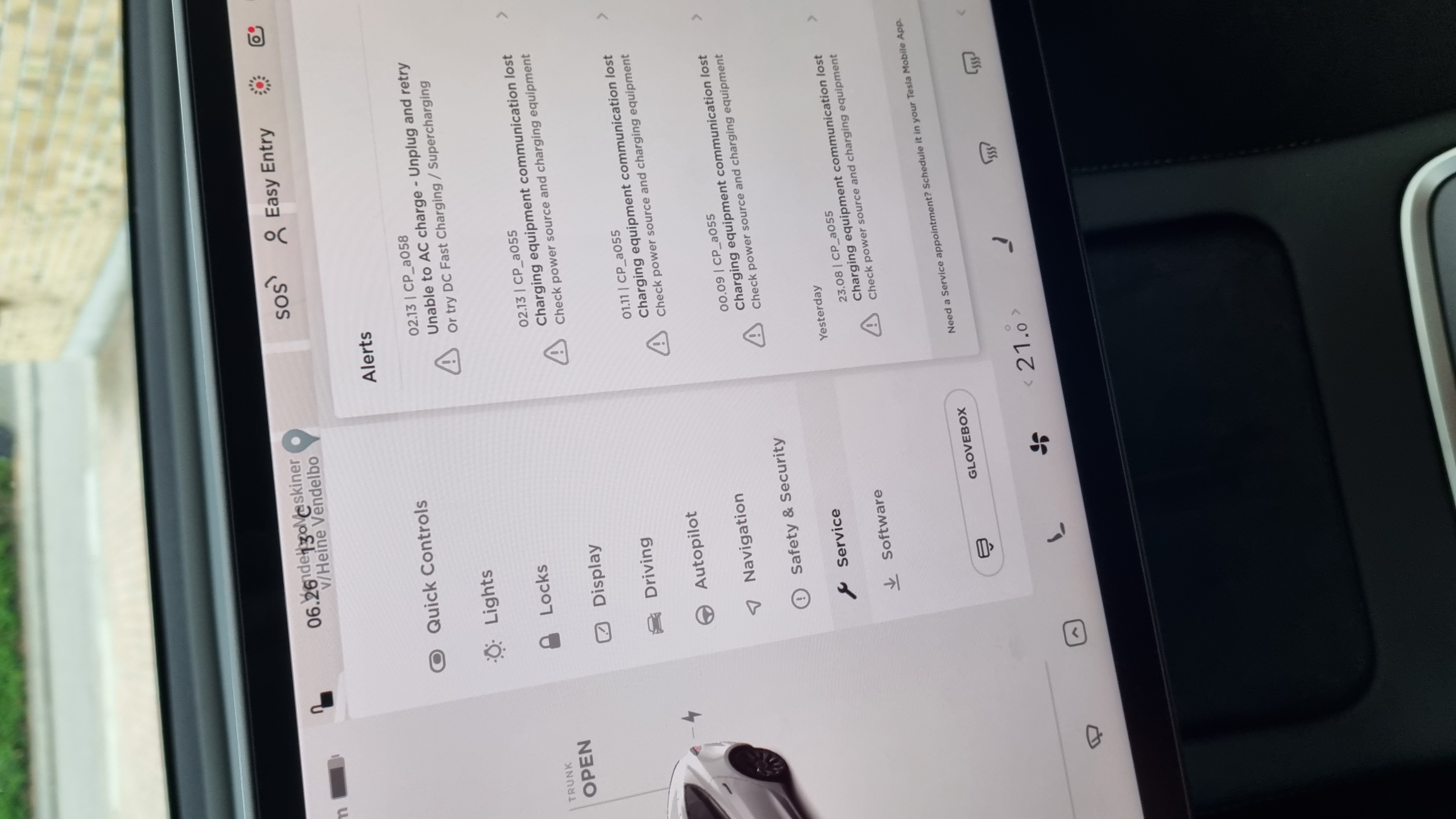

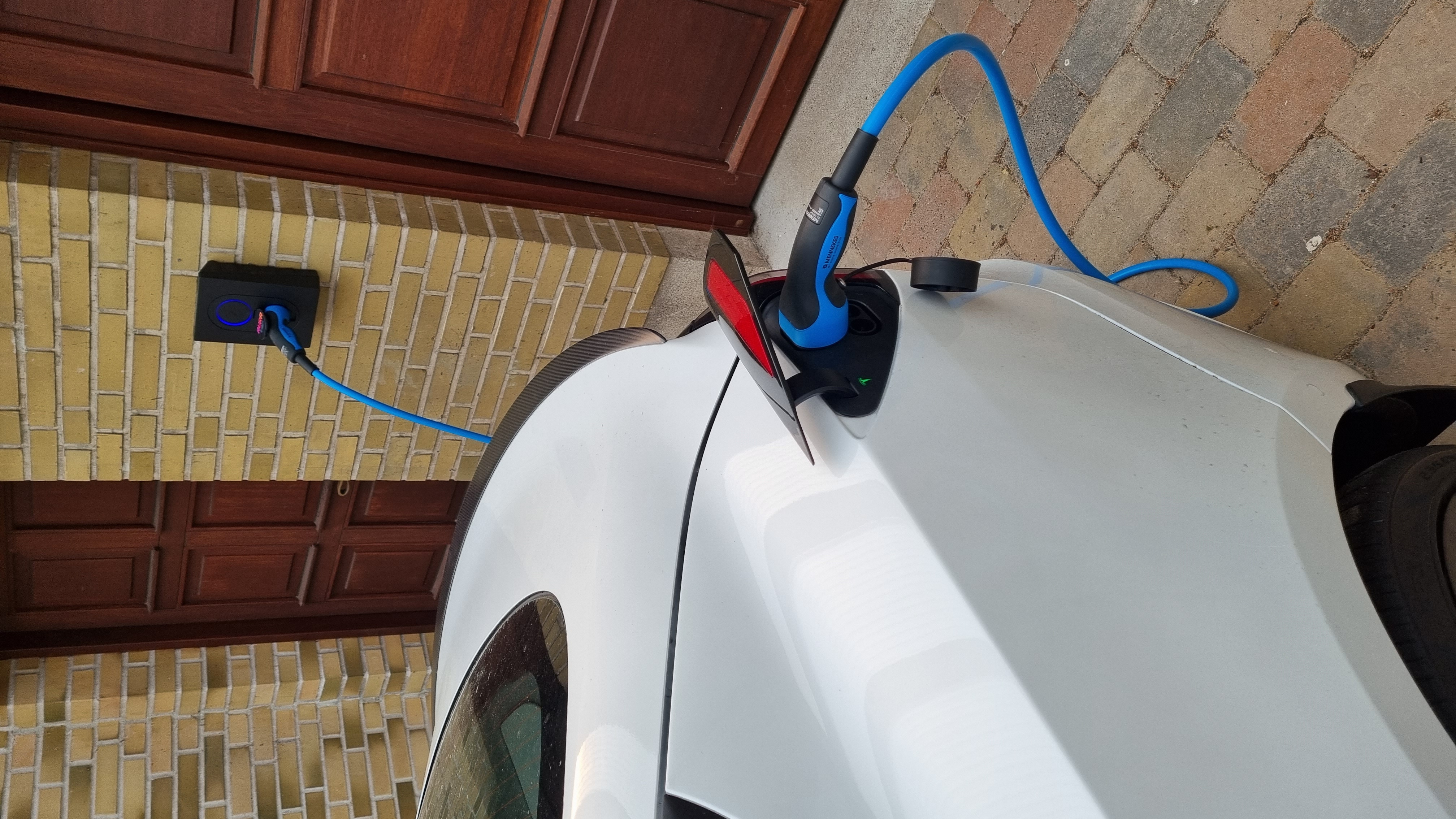

Hej, Jeg har 2021 M3P og ladeboks fra AURA.

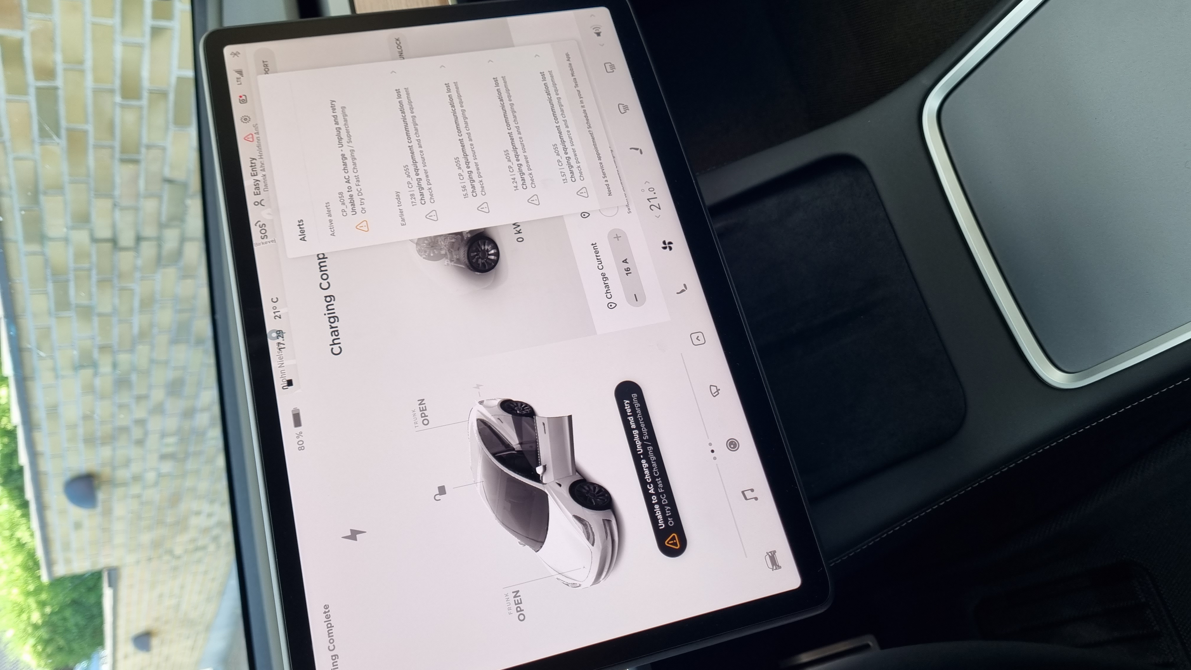

Ladeboks oplader uden problemer op til sæt max (80%) men efterfølgende når bilen taber lidt strøm op prøver at lave små opladninger, der dukker op masse fejl og endeligt efter et par timer opladning stopper. (Brick er ikke nødvendigt til at starte opladning)
Tesla siger det er fejl af ladeboks. AURA siger at installation er korrekt og ladeboks er også OK (blev opdateret i sidste uge) Nu sendte de fejlmeldning til ladeboks producent.
Har i haft lignende problemer ? På forhånd tak for hjælpen.
