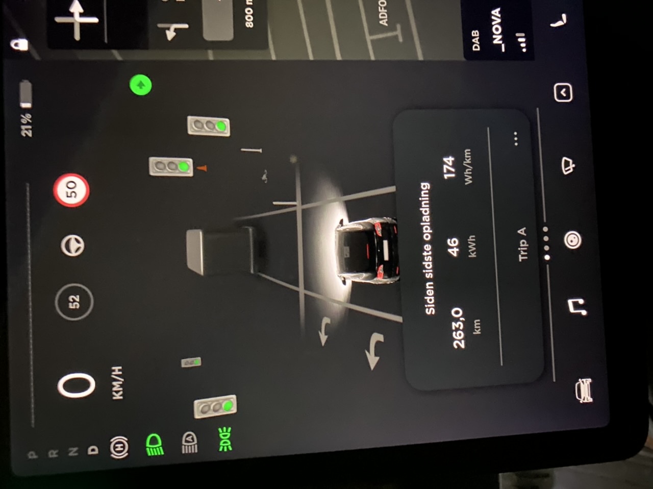

Jeg oplader til 90% og får kun 260-ish km ud af min TM3P inden den ramme 20%. Det på trods af jeg kører pænt hvis jeg selv skal sige det :-) (46 kWh og 174 Wh/km). Selv med 10% effekttab, så er der alligevel langt til 82 kWh.
Lidt hurtig høker regning: hvis jeg lader til 100% og kørte den ned til 0%, så vil det svare til ca. 65 kWh. Så hvor forsvinder resten hen?

Dit første indlæg udregninget på samme måde: (263*0,174) / (0.90-0,21) = 66,32 kWh.

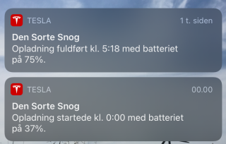

Til opladning har jeg ca. samme test. Opladning på 3x 8 A = 5,5 kW. 10% tab. Derfor 5 kW.
Gå ind i Tesla-appen og slå notifikationer til for opladning start/stop. Fra tirsdag morgen:
(5+18/60) timer = 5,3 timer. 5,3 * 5 kW = 26,5 kWh. Teoretisk 100%: 26,5 / (0,75-0,37) = 69,7 kWh.
Procenterne kan variere, spændingen og dermed effekt kan også variere. Tabet er også et gæt, men er nok i området 10-12%.
