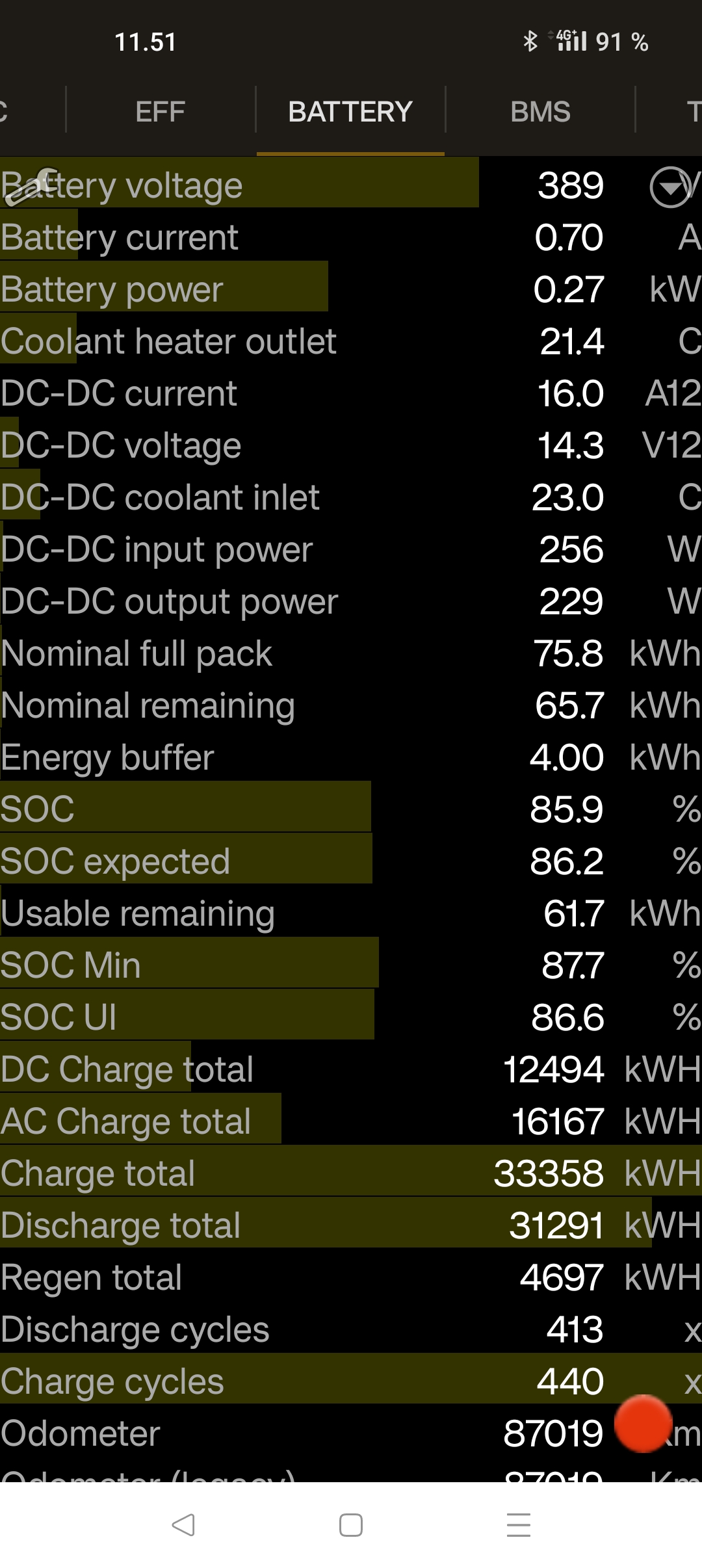

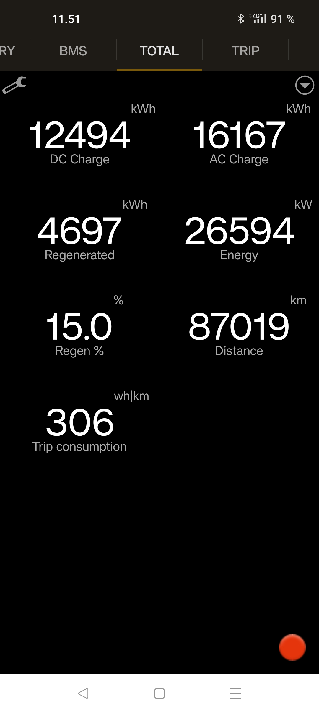

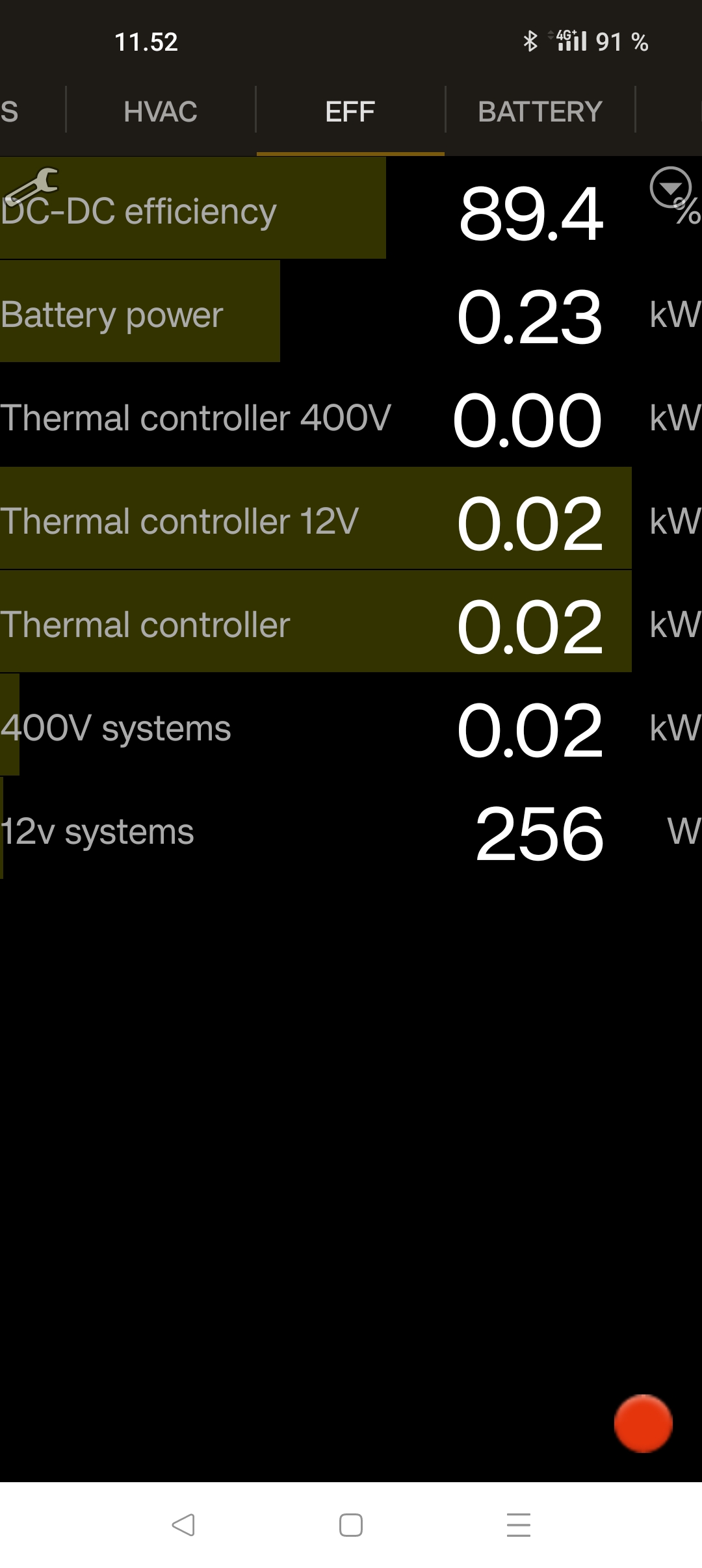

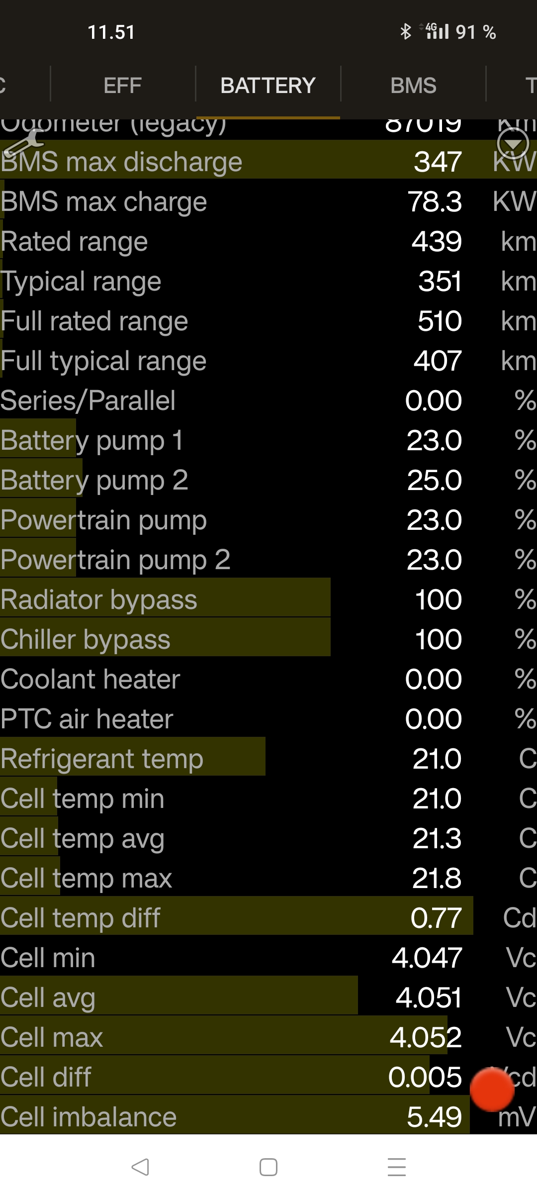

Har netop foretaget min første scanning af den trofaste 85D. Er der nogle der kan lokkes til at skimme vedhæftede data og se om der er ting jeg bør være ekstra opmærksom på?

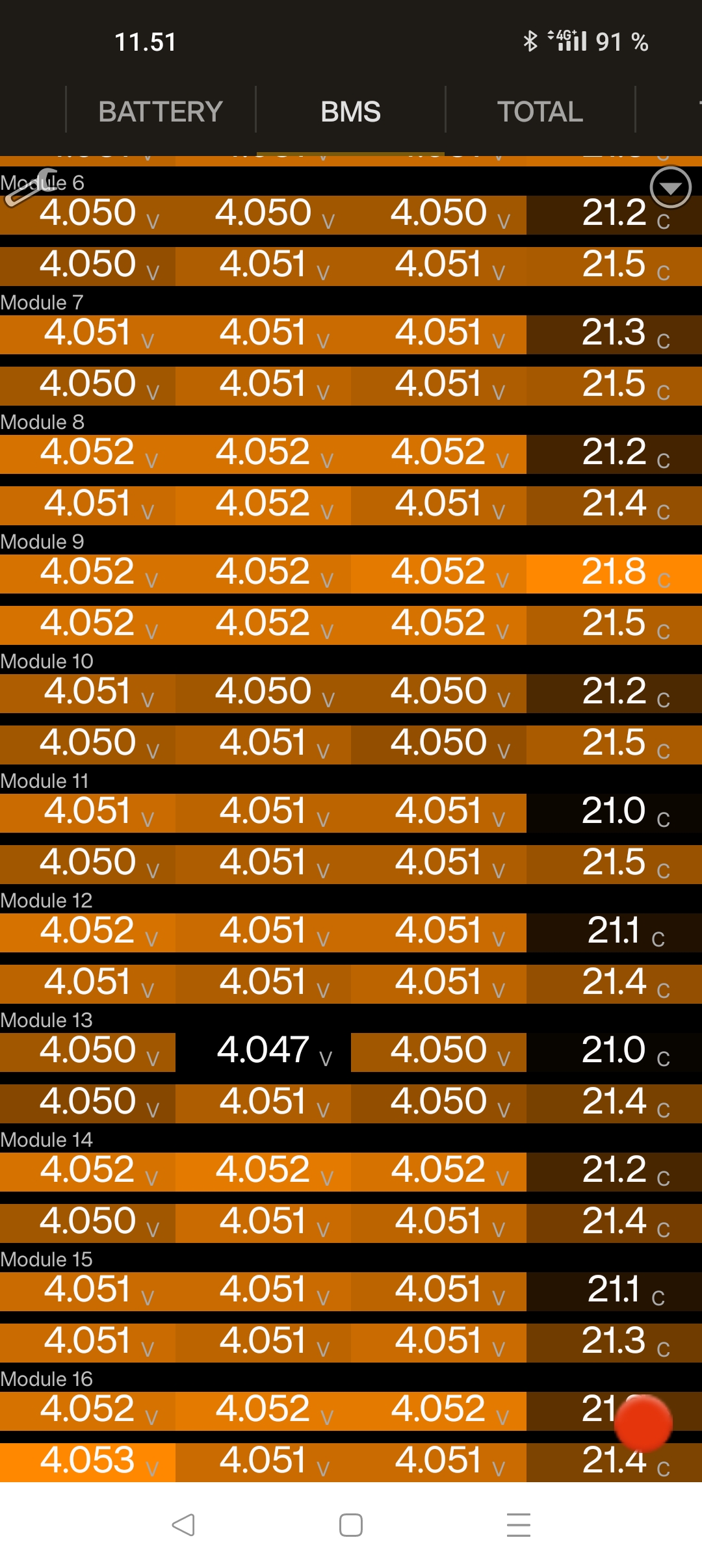

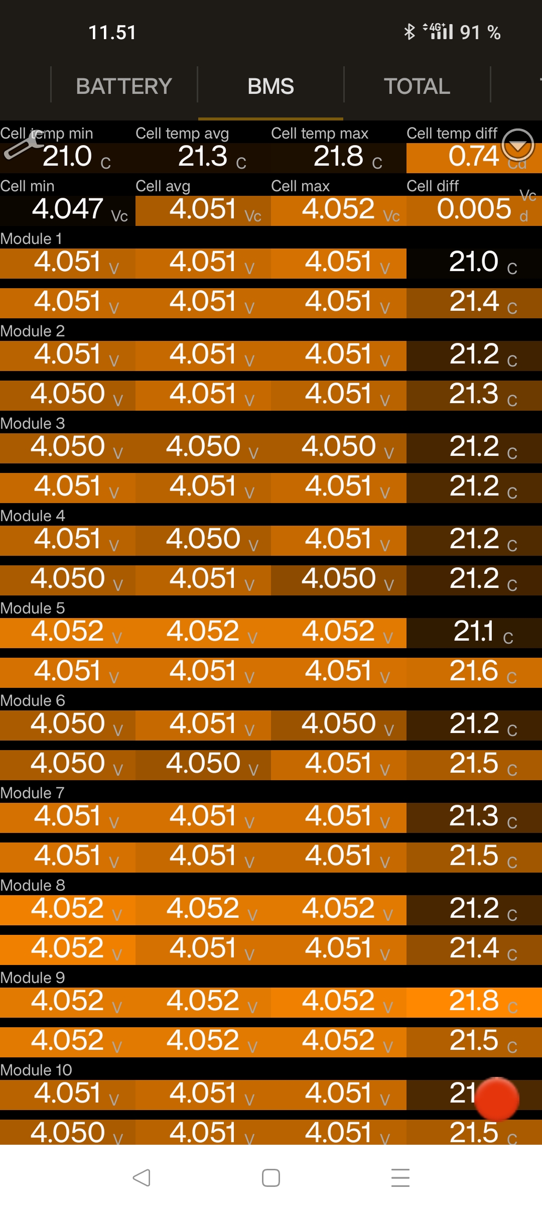

Nu er jeg Scan my Tesla novice, men umiddelbart synes jeg det ser udmærket ud? Der er dog 3 datapunkter jeg især er nysgerrig omkring, Herunder Nominal full pack, Cell imbalance og Cell min på 4.047 vs Cell max på 4.050. Cell min har været helt nede på 4.044 for den ene celle som viser 4.047 på skærmprintet. Noget man skal være bekymret for?
Er det rigtigt forstået at nominal full pack tallet skal holdes op imod batteriets oprindelige brugbare kapacitet? Hvis ja, hvad var den brugbare kapacitet på en 85D? Har læst alt fra 77,5 op til 80,8 kWh.
