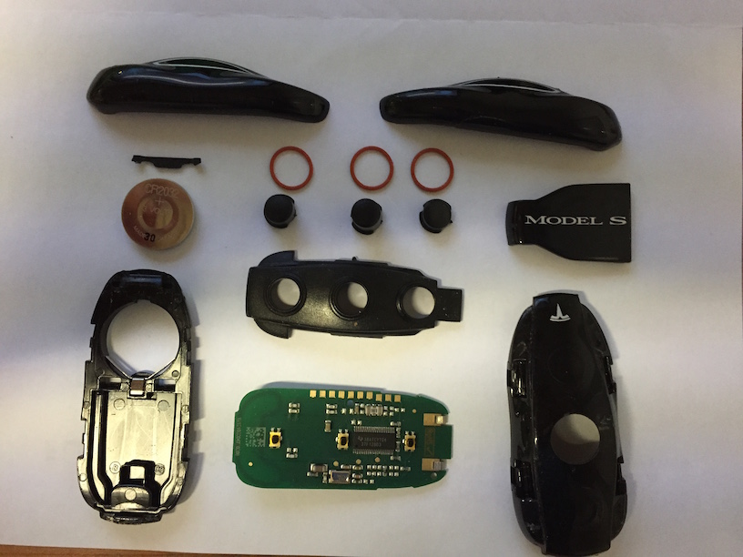

Der var ikke behov for skruer, man tager meget forsigtigt de to sider af, hvorefter det er muligt at dele nøglen i to så man kan få elektronikken ud.
Herefter er dele til at skille ad. Læg mærke til delen i højre side, det er IKKE meningen der skal være et hul der, men det fremkommer når nøglen har været kørt over af en bil. Det samme gør sig gældende for mærkerne i batteriet...
