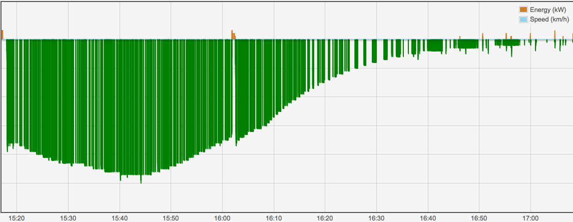

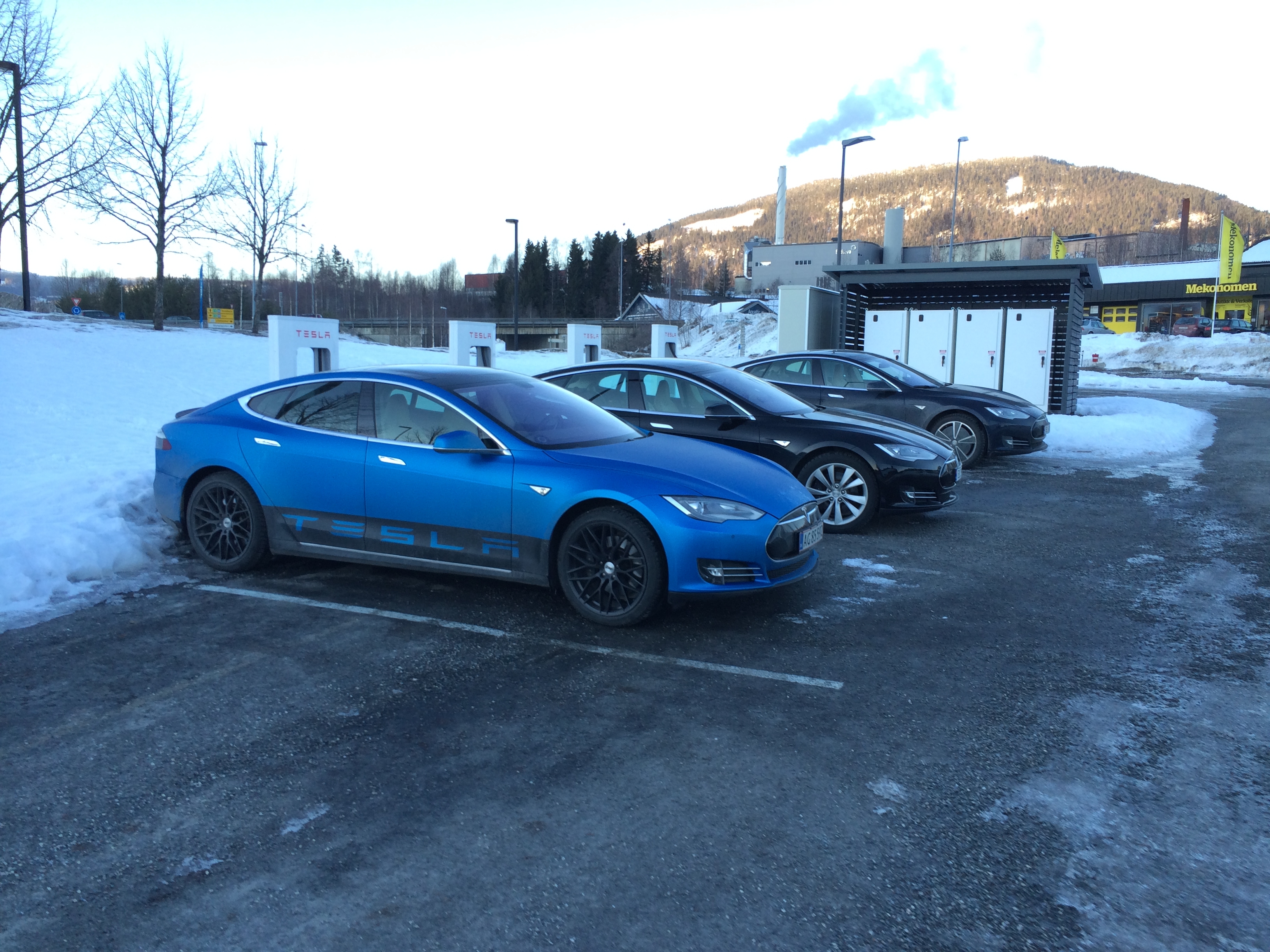

Min Rated Range var droppet en smule -  ca 12 km på en fuld opladning. Men efter et enkelt besøg på en SuperCharger er den oppe på 487 km, og efter bedste overbevisning kan den igen komme højere op igen ved at blive brugt lidt mere, for derefter igen at få en Range Charge. Bilen var MEGET lang tid om at lade det sidste op - faktisk så stod den i næsten 40 minutter og blot ladede med 3-4A - 403V på SuperChargeren i Lillehammer. Det er efter sigende en balancering af batterierne som den laver til sidst ved opladning, og dette kan tage rigtigt lang tid.
Lad os sige at en af cellerne i bilen kan indeho
lde max 4,2V og er "flad" ved 3,2V. Eftersom vi ikke ved hvor mange batterier der sidder i en "stang",  så lad os antage at der er 100. Det vil sige at man har 100V som man kan trække ud af en "stang" batterier. Skulle blot ét af batterierne i "stangen" ryge ned op 3,2V, så kan der ikke trækkes mere strøm på denne - heller ikke selvom de andre stadigvæk har kapacitet.
Batterisystemet i Tesla'en er utroligt intelligent og måler faktisk på hver enkelt celle i en "stang", men disse fyldes kun helt op ved en 100% opladning. Hvis i prøver vil i se at det kan tage utroligt lang tid at lade den sidste 1% op på bilen - eller at den står på 100% i lang tid og blot har status "charging". Dette er ensbetydende med at det aktive batteriovervågningssystem er igang med at måle alle batterierne igennem, og celle for celle i hele batteribanken - lader den hve
r enkelt op til MAX kapacitet. Man kan derfor forvente at efter jævnlige 100% opladninger - at bilen kommer op på den oprindelige kapacitet igen - eller tæt på. Men bilen har naturligvis godt at at få batterierne luftet - og gerne blive kørt ned til ca 20% for så at blive ladt fuldt op.
Hvordan lader i andre - og hvor tit laver i en 100% opladning?
Jeg har sjældent gjort det - men skal måske til det.?
Har vedhæftet til billede af hvordan ladningen foregik
