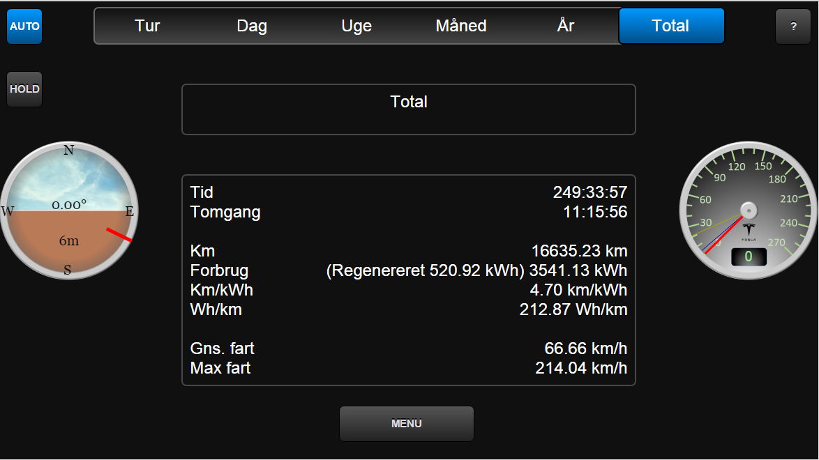

Lauer Nov 22 '15
Passer godt med 15%, her er mit totale forbrug siden jeg startede med Linkmytesla. Det er så tæt på 15% som man næsten kan komme :-)
Forbrugt 3541 kWh, heraf er de 521 kWh regenereret.
