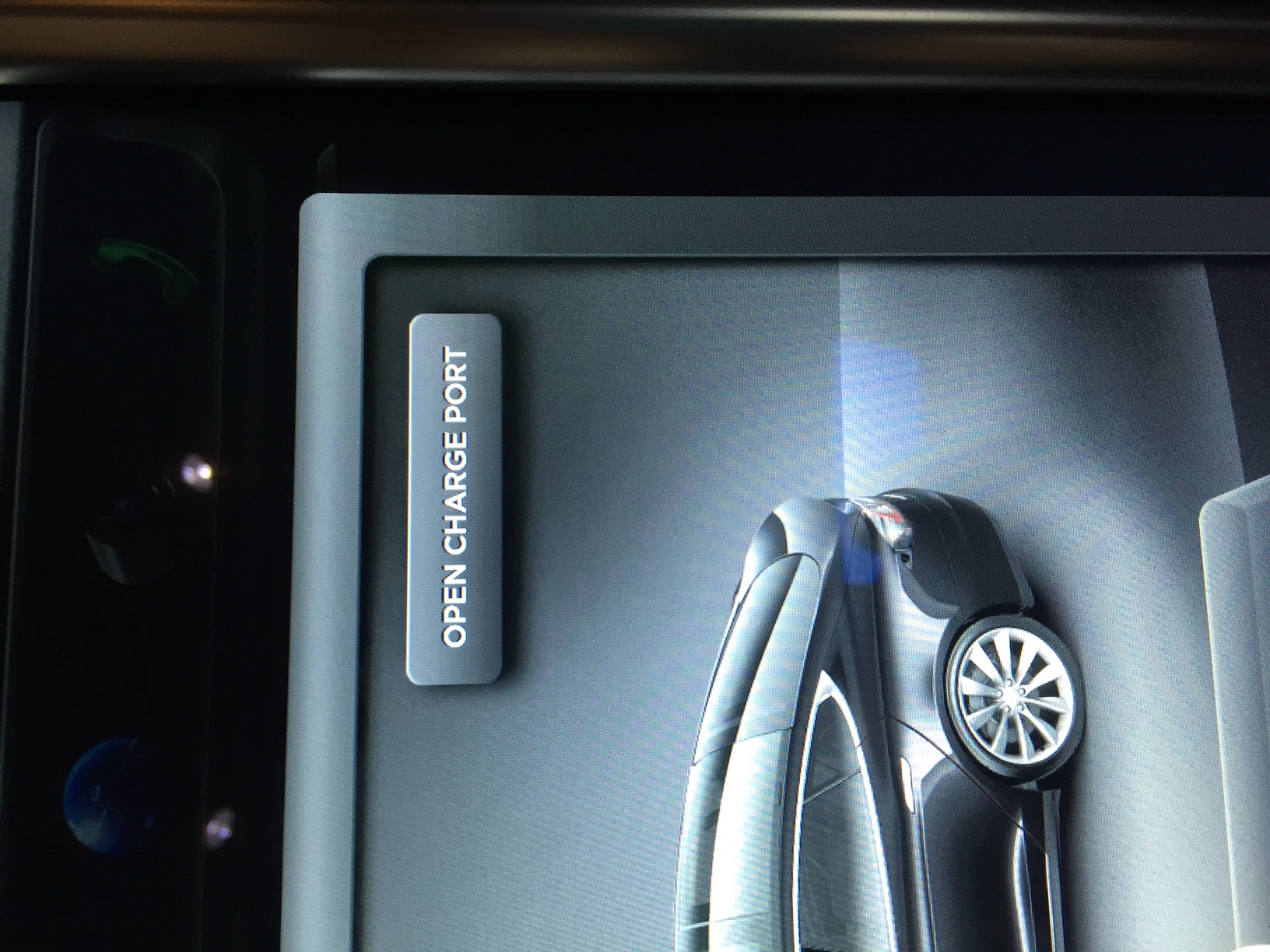

Kan ikke Åbne Charge Port, nogle der har prøvet det? Og forslag til hvordan det kan løses?
oplever det samme her dog kun såfremt jeg prøver at åbne ved at trykke ladestik-knappen. Skærmknappen virker fint....vil prøve tricket med trunkknappen... tak for tippet
Jeg har haft problemer med at charge port tit ikke ville åbne. Lige gyldigt om man trykkede på knappen på ladekablet, eller prøvede at åbne den fra skærmen. Jeg havde mistanke om at magneterne gnavede sig fast i hinanden, så de ikke ville slippe. Jeg har nu løst problemet ved at sætte 2 stykker englehudtape på magnetfladerne på såvel klap som den faste modpart.
Nu virker det første gang . Hver gang.
Jeg havde også problemer med at åbne ladeporten. Problemet var, at der sad lidt klæbende "beskyttelsesfedt" på magneterne, som ikke var blevet fjernet helt ved klargøringen. Det blev let fjernet ved at tørre magneterne af med et stykke køkkenrulle. Siden har det virket perfekt.
