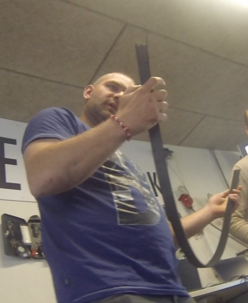

Her er tandremmen efter at der blev sat lidt Tesla moment på

2: Steffen turde ikke give den fuld pedal fra 0 km/t, da han var bange for at den ikke ville blive på dynoen med det moment den har. Så rullede med 5 km/t og trykkede til - og så knækkede tandremmen. Steffens kvalificerede gæt er at den har et moment på 1.300 + nm fra start. Det er ikke så lidt

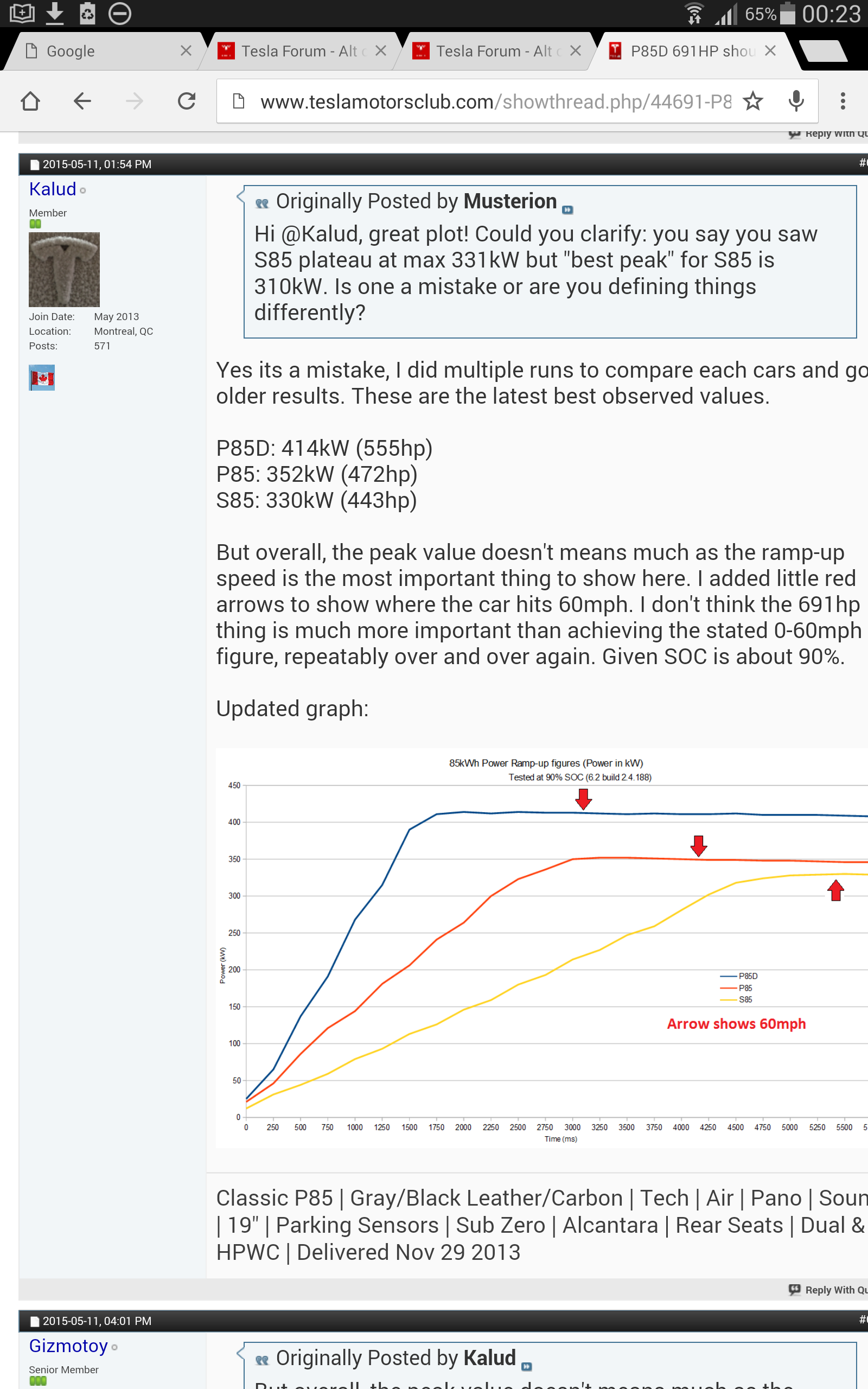

Torben_E
Torben_E May 18 '15

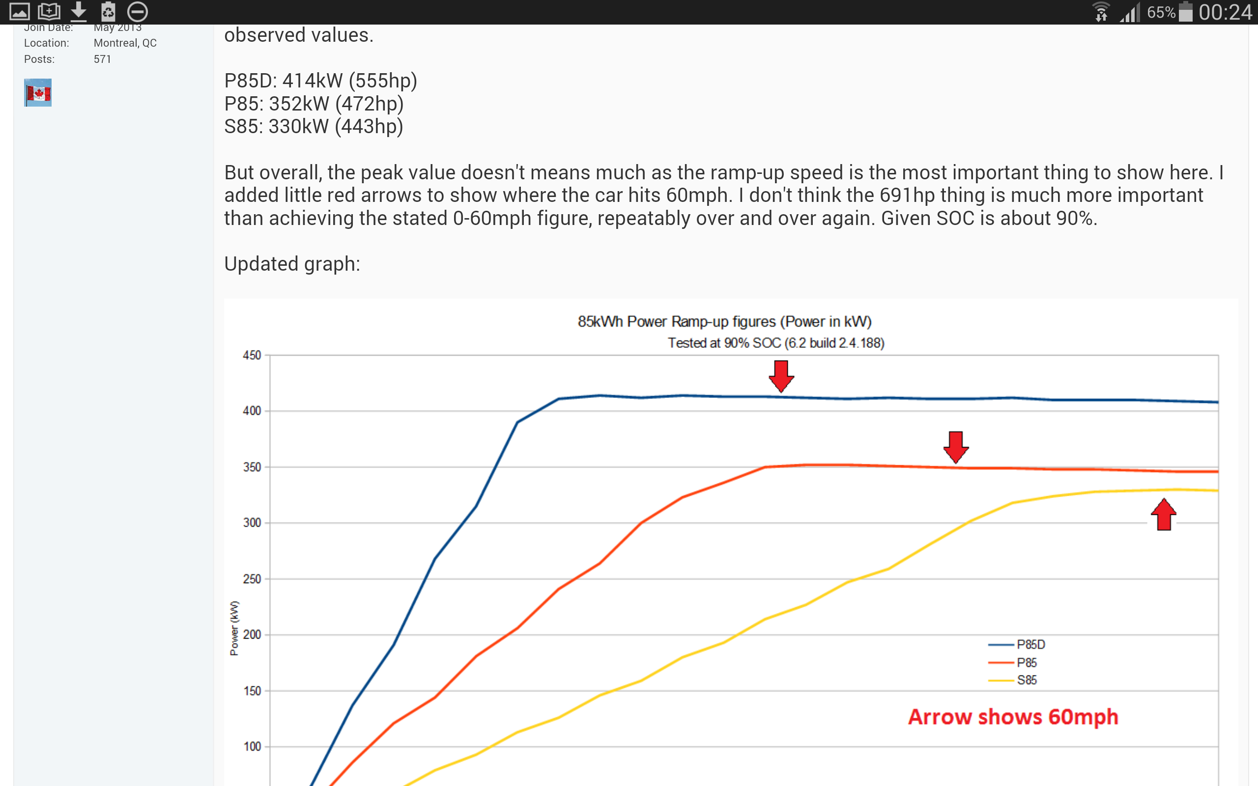

Jeg fandt dette link... fra Teslamotorsclub... dateret 2015-05-11. Post fra Kalud.
Her er det tydeligt at P85D flader ud ved 410-415 kW( 550-560 hk).

@Torben_E -  jeg mener de tal er energi IND i motoren, altså ikke den energi der kommer UD af motoren. Det er de tal du kan beregne 'benzinøkonomien' ud fra.
Så er spørgsmålet bare om der er et tab på 5, 10 eller 20%, hvis det er 20%, så matcher det de dyno målinger der er lavet
