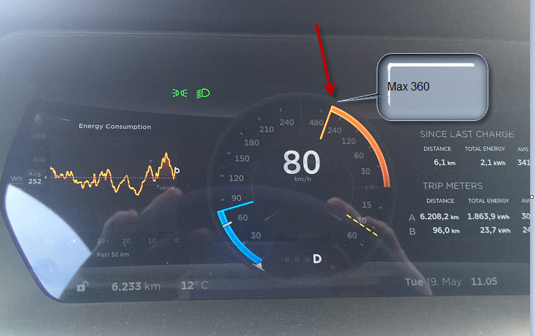

Er der andre der heller ikke få strømforbruget op over 360, selvom I trykker speederen i bund P85D?
Tænker det må være en fejl, og måske derfor den ikke levere WOW effekten mere!?

Det samme på min. Den er også lidt sløv
Forrige weekend lånte jeg en P85D fra Tesla i Århus (den hvide demo med Tesla skrevet hen af siden). Der var strømforbruget helt i top (forbi 480), både når jeg accelererede fra stilstand med pedalen helt i bund og i mellemaccelerationerne.
Ved desværre ikke, hvilken software version den kørte med.

@Claus - min viser samme energi forbrug under fuld acceleration som din, ca 360, et godt stykke under 480

Hej alle. Under fuld acceleration, viser min ca 360, et godt stykke under 480? - andre der kommer over 480? (køre på originale 21" fælge). Vh Lasse

Da jeg kom derud ville den også kun levere 360. Efter supercharging til 100% ville den sluge 420 og ikke helt insane. Nicolai ville undersøge og vende tilbage. De har fået lov til at få den et par dage hvis de skal fejlsøge.
