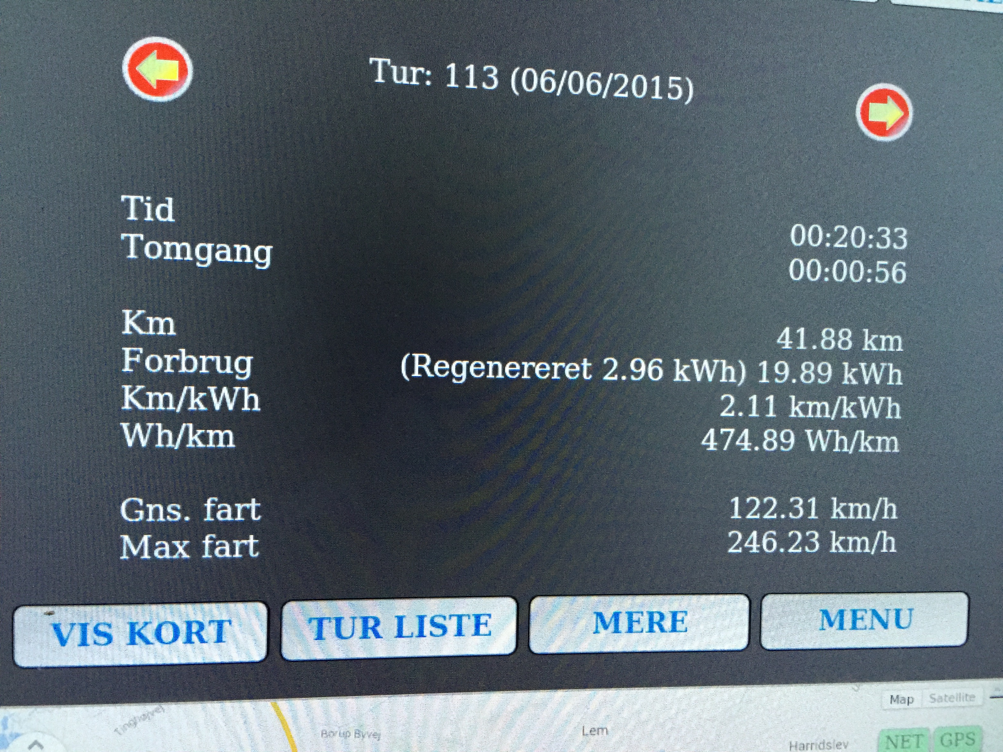

Claus8930
Claus8930 Jun 6 '15
Den når næste også den lovede tophastighed nu :)
Og ikke mere en 10 sek, så bliver den for varm

Lauer
Lauer Jun 7 '15
@Claus8930. Kan du oplyse hvor mange Max kW den yder hvis du vælger acceleration 0-200 under Mere?
Jeg kan se på min P85 at den forbruger flere kW jo hurtigere den kører, den kan ikke forbruge så meget strøm fra 0-100 som ved højere hastigheder. Det kunne måske være en ide at vise Max kW på tur billedet?

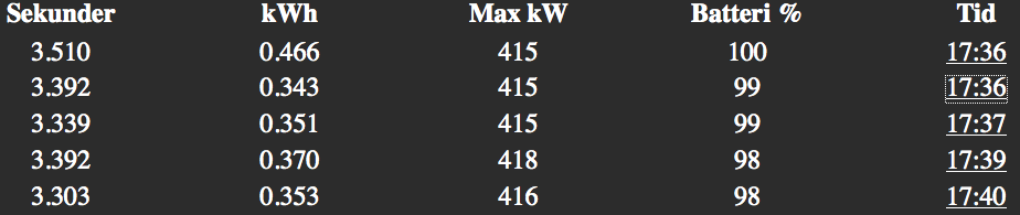

P85DK Jun 9 '15
De fine målinger vi får fra REST API har en lille faktor som kan have stor betydning for de udlæsninger vi får. Data måles med et interval på 250ms, hvilket betyder at rammer du den 'rigtigt' så sætter du i gang umiddelbart efter en måling og ved næste måling er du så i allerede i fart og kan dermed 'barbere' 0,250s af din tid.
Så målingerne kan derfor være ganske fejlbehæftet, hvorfor jo flere målinger jo bedre. Reelt set kan min tid på 3,303s lige så godt have været 3,553s, hvilket vil forklare det lavere kWh forbrug end tiderne omkring 3,5s. Det virker underligt at kWh forbruget er lavere jo hurtigere du er fra 0-100 km/t ... Lad os bare forudsætte at den bruger samme mængde energi på at komme til 100 km/t uanset hvor lang tid det tager, så jo hurtigere den gør det, jo højere må kWh forbruget da så også være eller har jeg fået morgenkaffen galt i halsen?
Så for at være 100% sikker på at den lavet 3,3s skal vi faktisk have en tid i REST API'en på 3,050s
Mike og Claus, har I lavet nogle sammenligninger mellem data fra jeres VBox og data fra bilen? Det kunne være interessant at få med.
Forummets indlæg er redigeret af P85DK Jun 9 '15
Lauer
Lauer Jun 9 '15
@P85DK Det er korrekt at der kun modtages data hver 250ms, men det har vi naturligvis taget højde for :-)
 Hvis det er via. Linkmytesla (som billedet er fra), så korrigerer vi faktisk for at vi kun får data hver 250ms. Vi har indbygget en formel som simulerer de første og sidste 250ms, hvilket gør målingen meget mere præcis. Så det betyder ikke +-250ms hvis du rammer rigtigt/forkert. Den største ulempe ved data er at man kun kan modtage dem i hele miles/timen og det betyder også lidt. Dog kan vores formel godt optimeres endnu mere, men giver ikke så meget.
kWh kan dog være misvisende, hvis man holder længe stille før accelerationen (passiv strømforbrug).
Skriv hvis jeg skal uddybe det mere, men det bliver noget nørdet.
Glemte lige at skrive at vi arbejder med grafisk fremvisning og her vil det tydeligt ses hvor præcis den faktisk er.
Forummets indlæg er redigeret af Lauer Jun 9 '15

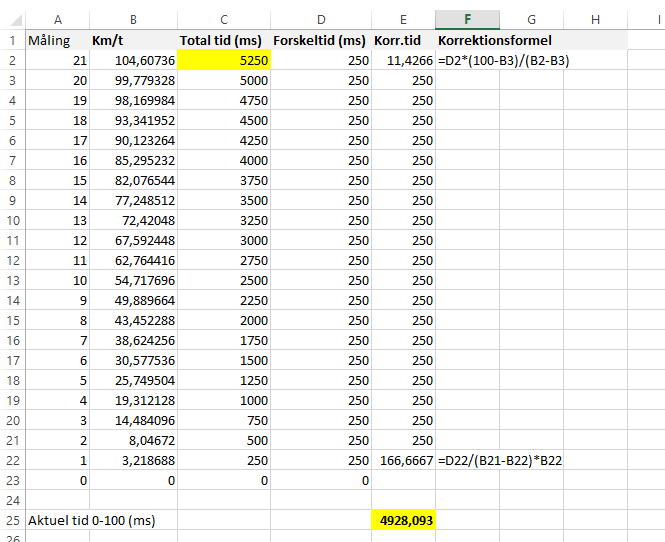

Lauer
Lauer Jun 9 '15
Jamen så bad du selv om den :-)
Grundtanken er at de første måling er forkert og det er den sidste også (måling 1 og 21). Derfor korrigeres de i tid, da måling 21 jo er 104,6 km/t og ikke 100 km/t. Måling 1 ved man jo ikke hvornår den starter inden for de 250ms, derfor ses på måling 2 og tager forholdsvis værdien fra måling 1. Jeg har vedhæftet lidt Excel, hvor jeg har skrevet formlerne ud for måling 1 og 21. Måling 2-20 er korrekte med 250ms.
Hvis ellers Tesla's GPS er rimelig nøjagtig og tiden også er det, så vil jeg mene vi er meget tæt på sandheden. km/t er desværre beregnet ud fra miles/t og den er uden decimaler.
Gode input eller har jeg overset noget?
P85DK Jun 9 '15
Er det live data eller er det fiktive tal i dit excel ark?
DeaconWP Jun 9 '15
Lauer. Det er også sådan jeg har forestillet mig, at du ville gøre det. Man antager, at accellerationen er ens i de to tidsrum der er fra start til første måling, og i tiden fra første til anden måling. Så finder man ud af, hvor mange millisekunder det har taget, at accellere op fra 0 til den hastighed man har ved første måling, og lægger den tid til. Ditto i toppen. Og det er jo det eneste man kan gøre. Well done U2.
Lauer
Lauer Jun 9 '15
Det er nogle gamle data jeg i sin tid eksperimenterede med, men næsten live data,
