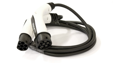

Er det et mennekens stik der er i sådan et type 2 kabel?
Gustavsfar Jun 16 '15
Ja det er det.
tintin
tintin Jun 16 '15
Kort og præcist svar. Tak Gustavsfar1. Jeg er vild med dette forum
