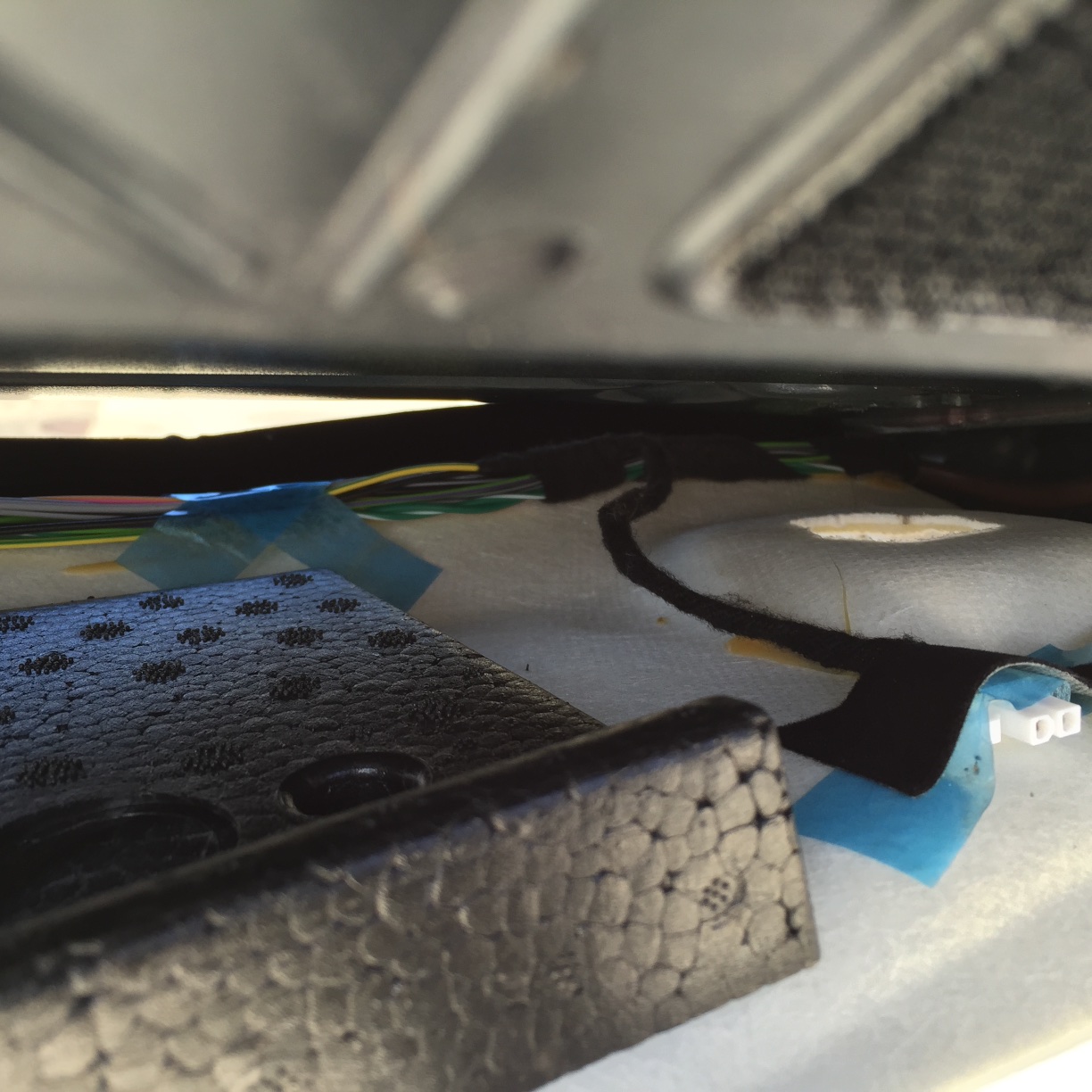

Jeg skal til at rode med det inden længe. Mht strøm, så skriver du at du må hente dit ved handskerummet. Er det model-afhængig/årgang eller fordi du ikke har alarm-pakken at du må derned. Jeg har købt min P85er brugt og er faktisk i tvivl om jeg har alarmpakken (lidt pinligt!),- hvordan kan man tjekke det? Er det først når man får åbnet for sagerne? Har strømkablet en bestemt farve og når man så endelig finder strømmen, hvordan forbinder man så rent praktisk de to ledninger? Har tidligere læst i en tråd at der skulle loddes noget...?

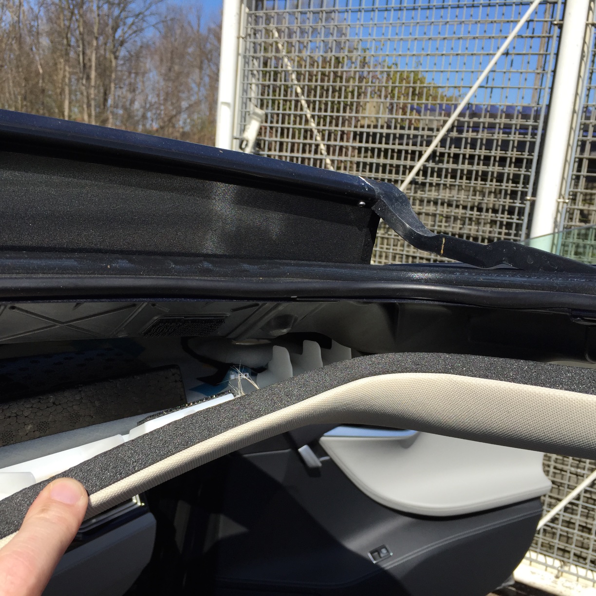

"The top panel/headliner is fastened with clips, you need to pull it against the cabin."
Menes der at man skal trække den i retningen mod fronten af bilen, eller i retning mod venstre side af bilen?

@Teammortensen - Ser "boksen" i midten ud som på vedlagte har du ikke alarm pakken.
Hvis du har alarm pakken kan du stjæle strømmen med strømtyve eller ved at masse de 2 kabler fra kameraet ned i stikkene.
@Klaus_ Jeg har rettet det nu, den skal trække mod fronten af bilen.

@FrederikC: Men er det ikke korrekt, at selvom man IKKE har alarmpakken, så kan man stadig få konstant 12V fra et stik i headlineren? Det ligger bare lidt længere ovre til højre - det har Ken ihvertfald skrevet tidligere (da jeg spurgte :-)). Det ligger i en tråd et sted....
På TMC har jeg set, at flere har modificeret et PC stik, så man kan tilslutte dashcam ledningerne direkte til stikket oppe under headlineren. En anden mulighed er at hente 12V via OBDII stikket (som kun er i Tesla'en fordi det er et lovkrav)

@JL - Ja det er korrekt at stikket skulle sidde der enten ovre til hjøre eller til venstre alt efter årgang.
"If you don't have alarm package, the cable from alarm package is not present, but hidden under the headliner in left or right side."
OBD stikket er også en mulighed, men så kan du ligeså godt gå bag handskerummet.

Det kunne også være rart med info om hvilket stik man skal købe, altså specifikationerne, så det er det rigtige stik man får fat i.

Bianco Jun 15 '15
OPDATERING: OG det er IKKE permanent 12v... Kun når bilen er tændt :-(
Størm i højre side på pre-autopilot uden sikkerhedspakke (det hvide stik):
