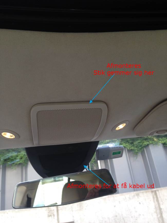

HJÆLP! Er ved at installere mit dashcam og kan se 12V stikket i højre siden over headlineren, men hvordan for jeg solskærmen helt af, så jeg kan få fat i stikket? Jeg har taget den ene holder af, men kan ikke regne ud hvordan jeg får denne her af. Kan i hjælpe...?
Hookmaker Jul 6 '15
Se billede, du skal ikke pille ved solskærm.
Bianco Jul 6 '15
Åbnes inde fra stangen og udad.

@Hookmaker: ikke på min/de "gamle" uden autopilot
@Bianco: Perfekt billede - så prøver jeg igen. Det er det sidste jeg mangler.
@Begge - tusind tak for svar :-)
Hookmaker Jul 6 '15
@JL, jo - for det gjorde jeg også på min gamle!
JL
JL Jul 6 '15
@Hoolmaker: du har ret - my bad. Det er dem der ikke har sikkerhedspakke = min. Der ligger stikket uden til venstre/højre og ikke i midten. Det har ikke noget at gøre med om den har autopilot eller ej.
DeaconWP Jul 6 '15
Jeg synes at have læst her på forum, at på nogle biler har stikket været tapet fast til ledningsnettet lidt fra hullet til alarm enheden. Og derfor har I begge ret, da nogen har været nødt til at hente stikket lidt længere ude fra midten end andre.
Forummets indlæg er redigeret af DeaconWP Jul 6 '15
Hookmaker Jul 6 '15
@JL, stikket kan ligge lige midt for i konsollen eller lidt ude til siden tapet fast, uanset hvad, så skal du fiske det fra midterkonsollen som på billedet - og ikke ude fra solskærmen, - det bliver noget juks.
JL
JL Jul 6 '15
@Hookmaker: Mit ligger præcist som på det billede Bianco postede på side 1 i denne tråd - dvs. meget langt ude til højre. Jeg tror ikke jeg kan fiske det ud fra hullet i midten. Men  det er muligt jeg tager fejl...
