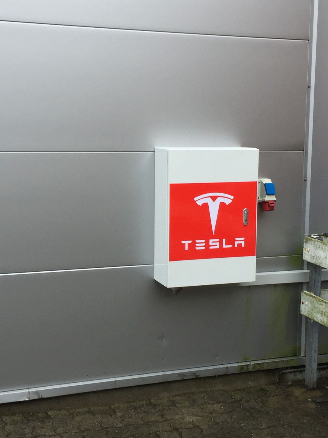

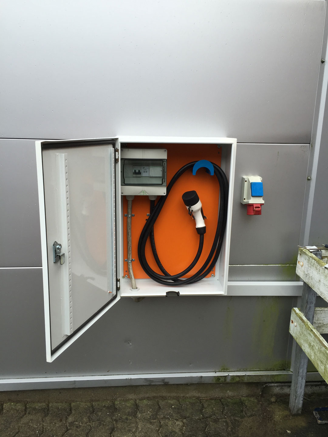

Så fik jeg bygget min lille "strøm tankstation"  32A så jeg kan bruge min dual lader :0)
PEB
PEB Nov 12 '15
Den ser fin ud.
