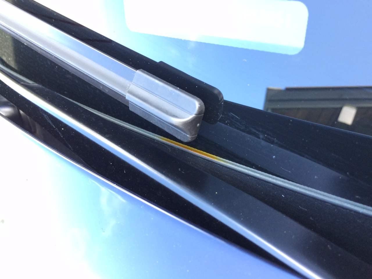

Jeg bemærkede kort efter udleveringen af min bil i slutningen af maj en misfarvning i underkanten af bagruden. Tesla på Kirstinehøj konstaterede at misfarvningerne er i begge sider og sagde at de vil skifte ruden hvis jeg ikke kan leve med det. Idag har jeg så lige set at der er tilsvarende misfarvninger ved forruden (lige omkring kanten af viskerbladene). Har I andre samme problem - eller en idé om hvad det kan være?

Niels: Nej, jeg tror heller ikke det har noget med rust at gøre. Teknikeren ude hos Tesla mente at det måtte være noget med limen som Tigeren også er inde på.
Bilen holder i carport hjemme (der er nogle få birketræer i området) og i P-kælder når jeg er på arbejde, så den er ikke så udsat for "nedfald". Det er dog pudsigt som du selv skriver, at misfarvningerne i forruden er lige hvor vandet løber af viskerbladene, så det kan ikke udelukkes at det er kommet af noget "udefra" - evt. under transporten herover fra Californien. Misfarvningerne i baggruden bemærkede jeg som sagt få dage efter jeg fik bilen.
Jeg har forsøgt at føre en våd vatpind henover misfarvningerne i kanten af bagruden - det tog vatpinden slet ikke farve af. Ved forruden kan en vatpind slet ikke komme ned hvor misfarvningerne er.
Jeg er meget nysgerrig efter om andre der har fået deres biler her i maj/juni har samme problem.

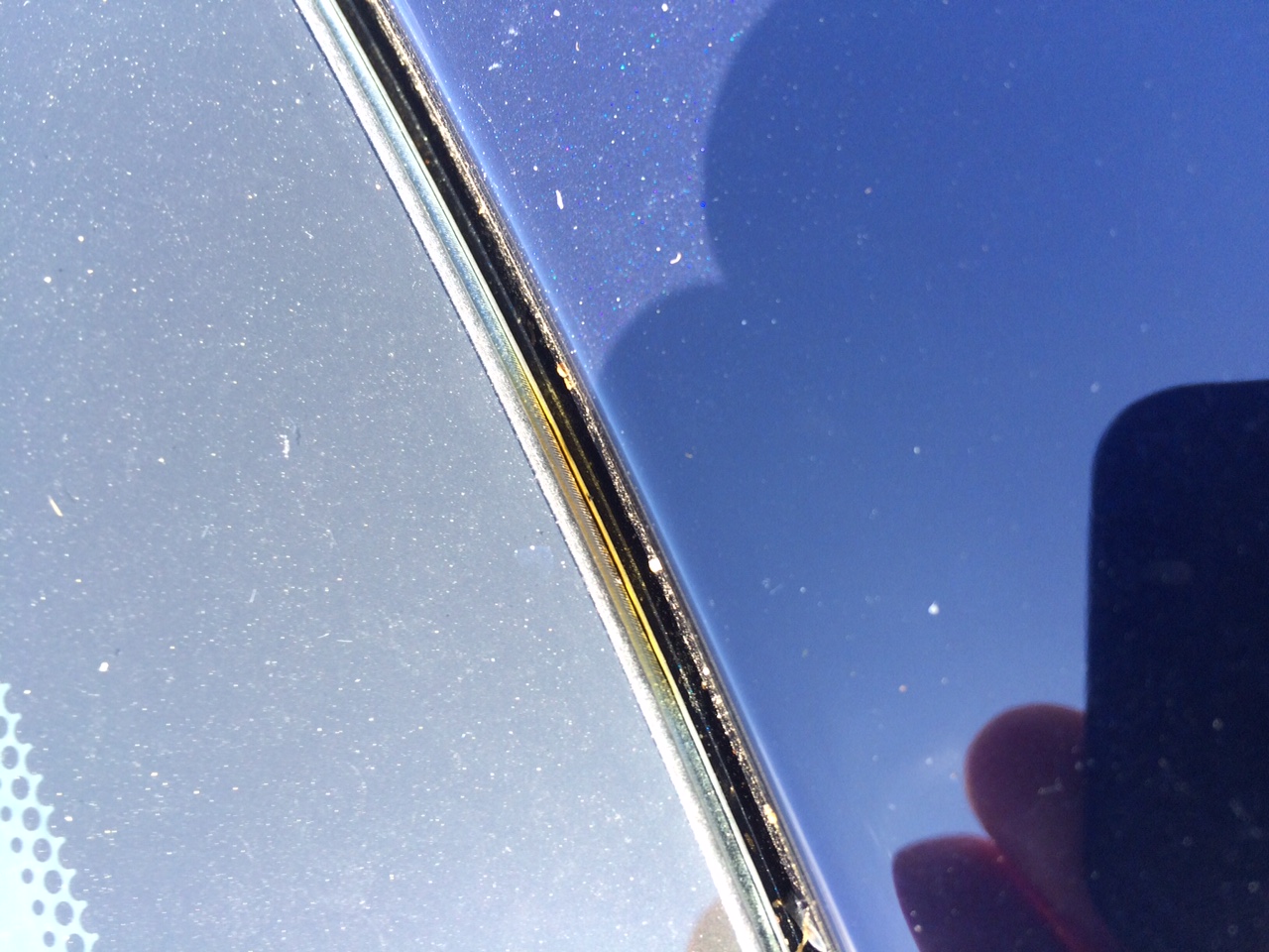

Min Tesla S som er fra juli 2014 har de samme misfarvninger (2 på nederste kant af bagruden, ved enden af hver visker og et større felt i nederste højre hjørne).
Tesla, Drammen mente vist også, at det nok stammede fra limen, som ruden var limet fast med.
Jeg har lige været ude at kigge nærmere på ”fænomenet”, og mener at jeg kan give en nogenlunde forklaring:
Ruderne er lamineret dvs. opbygget af et ydre og et indre lag glas med plastfilm imellem. Denne plastfilm kan misfarves, hvis der kommer fugt til den, f.eks. efter stenslag eller brudrevne.
Derfor tyder det for mig på, at lamineringslaget her er blevet misfarvet af indtrængende fugt gennem kantsamlingen, og dermed er en produktionsfejl fra rudeproducentens side.
Mit råd er: Nævn det (på skrift) for Tesla og få en aftale om, at de skifter ruden, når den får stenslag, som du ikke kan leve med. Og så kan yderligere misfarvning måske begrænses ved at forsegle kanten af ruden. Du kunne jo prøve kun at forsegle nogle af stederne, og se om der er forskel efter et års tid.
Håber dette er en hjælp.

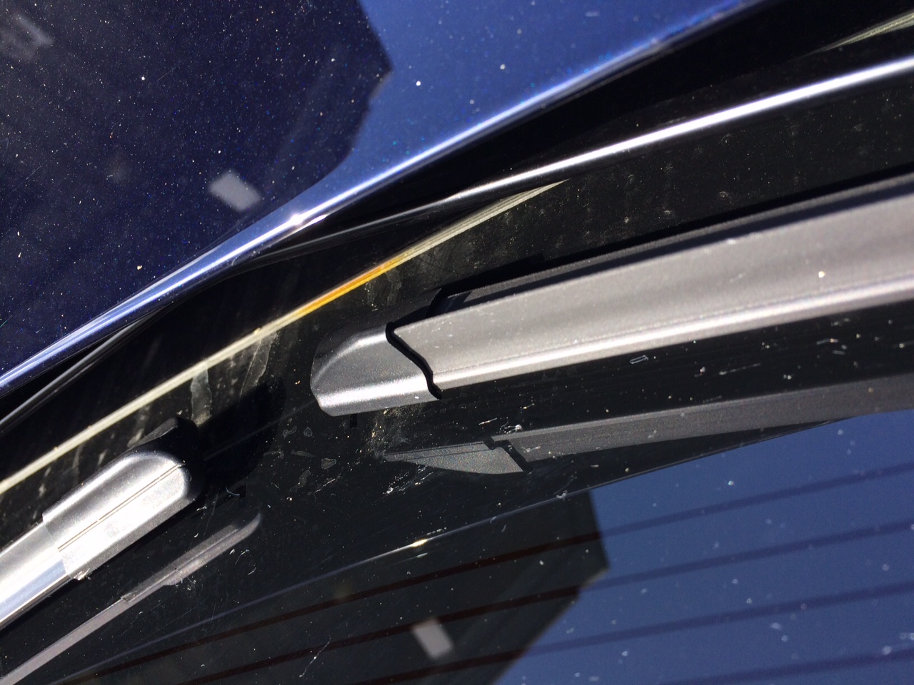

Jeg konstaterede denne misfarvning ved forruden et par dage efter jeg havde fået bilen. Der hvor det sidder generer det ikke. Jeg synes det ligner en slags fejl fra limning af ruden. Jeg har to felter nederst under begge vinduesviskere.
Synes ikke det har ændret sig siden jeg fik bilen for 3 mdr siden.

@PerF: Du kan sikkert selv konstatere at misfarvningen ligger mellem rudelagene, ved at stikke et stykke hvidt papir ind bag ved kanten.
Jeg mener at lagene i en lamineret rude smeltes/presses sammen uden brug af lim.
Misfarvningen kan i øvrigt kun ses, der hvor ruden er klar - altså i de yderste par millimeter.
