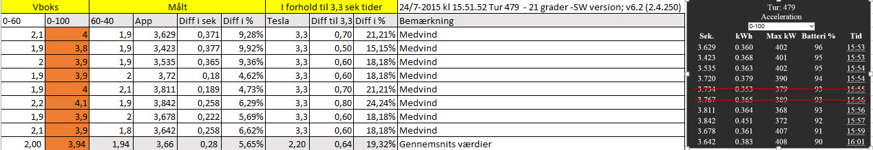

Har lavet nogle 0-100km/t test.
Der er både målinger foretaget med Linkmytesla.dk, sammenholdt med en V-boks.
Målingerne er foretaget på 22" Vossen fælge. Tidligere målinger viser ingen forskel med 19"
Alt el slukket!
SW version; v6.2 (2.4.250)
Målingen er foretaget på lige vej, dog ikke på samme stykke vej, men i forlængelse af hinanden.
Som det ses er linkmytesla.dk altid hurtigere end målingerne med V-boks.
Hvis vi forudsætter V-boks er korrekt er mit gennemsnit over 8 målinger 3,94 sek.
Hvis vi forudsætter linkmytesla.dk er korrekt er gennemsnittet 3,66 sek.
Da V-boksen måler 20 gange i sek. og linkmytesla.dk kun 4 gange, bør V-boksen være den mest præcise.
Som det også ses svinger max strøm under testen mellem 368 og 408 kW, hvilket jeg synes virker underligt.

@Claus - ser lidt skidt ud
Er rullediameteren på dine 22" den samme som på 21", her tænker jeg på at en del af forklaringen kan måske være at den måler hastigheden forkert pga forkert rullediameter? Men så igen, hvis det er samme tider på 19", så nok ikke
Ser mærkeligt ud at du ikke får mere end 408 kW, udsvinget er nok fordi den registrerer varme i sikring eller andet sted i systemet og køler, og så er klar igen.
Tror også mest på Vbox pga opdateringshastigheden.
@Robert - godt at være naturligt skeptisk, det er jo blandt andet derfor at vi har denne tråd om hvorvidt vi får den effekt og performance som vi har betalt for. Målingen af output fra batteri er det eneste kW tal vi kan få, så det må vi jo stole på når det kommer fra bilen selv. Det er forresten samme tal de rapporter i USA, så tror vi kan stole på det.
Det bliver spændende at se hvad det tal bliver med den nye sikring
edit: hold da k... noget pjat at skrive om rullediameter og hastighed, det er jo ikke speedometret som fortæller vbox hvor hurtigt den bevæger sig - se bort fra det

@P85DK. Jeg tror udsvinget i KW kommer sig af at der kun måles data hver 250ms og dermed forskellige tidspunkter i accelerationen. Programmet kunne måske forfines så max. KW ikke er en direkte måling, men toppunktet i en graf.
Der er trods alt kun 14 målepunkter på 3,5 sekund.
