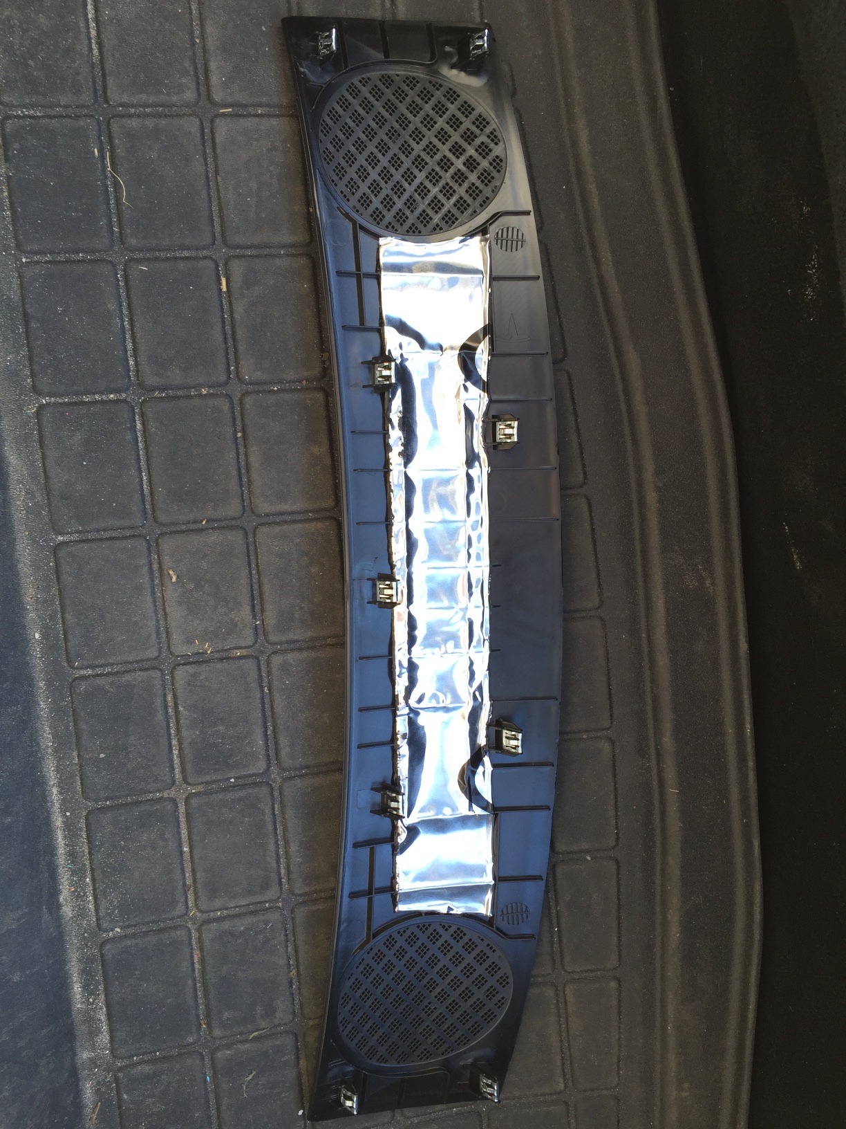

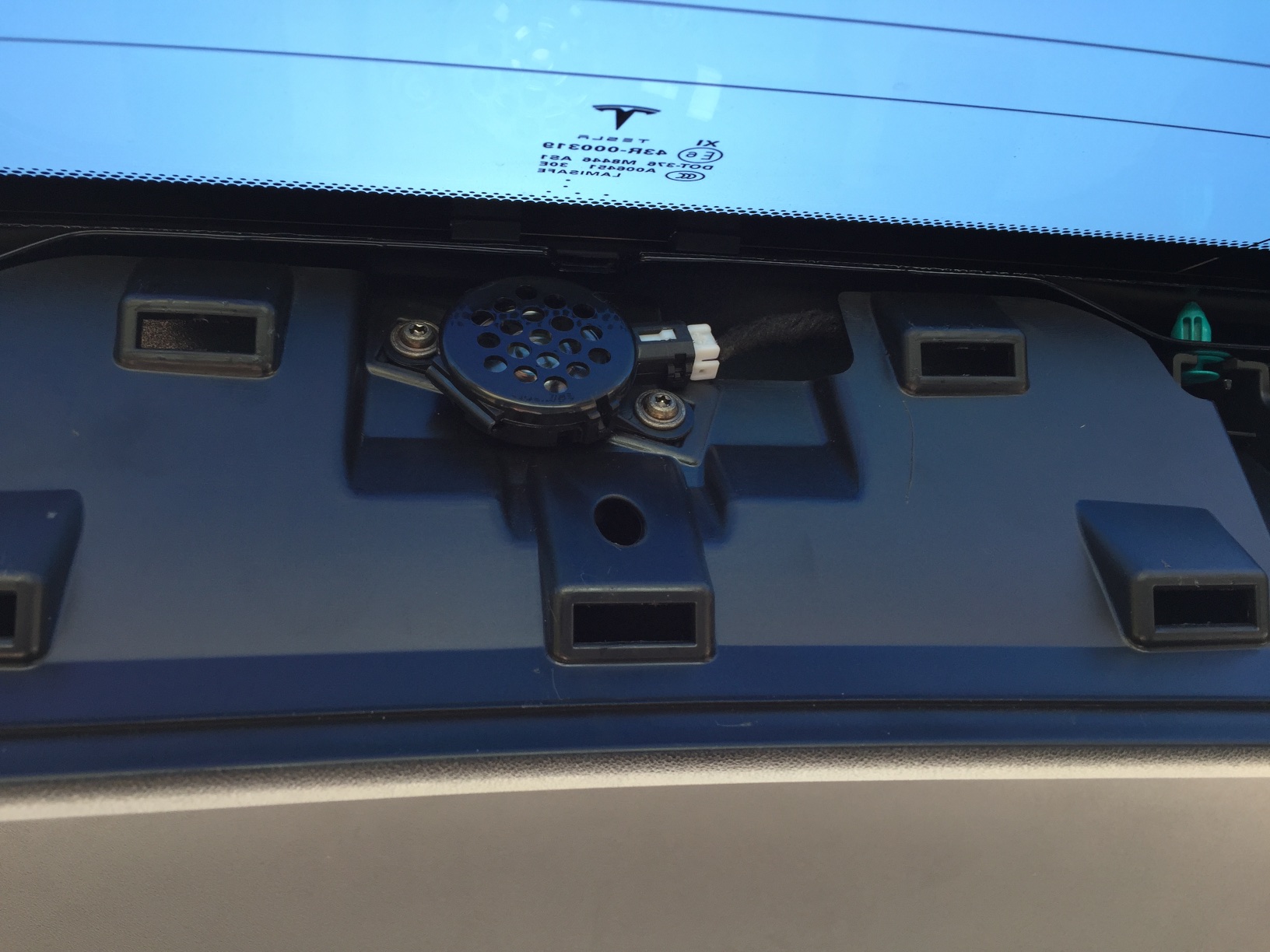

Bianco Jul 21 '15
Den sidder lige her med et stik, og LAAANGT det nemmeste er at vride gitteret af.

Done. Tog blot 10 sek at vippe hulpladen af og demontere stikket. Dejligt at slippe for denne irriterende hyletone.
Gustavsfar Jul 21 '15
@kajakaj
Hvordan gøres det præcist siger du? Er lidt bange for at komme til at ødelægge noget i min iver for at få pladen af...
Forummets indlæg er redigeret af Gustavsfar Jul 21 '15
kajakaj
kajakaj Jul 21 '15
En bred skruetrækker ind i underkanten og vippe den ud hele vejen hen. Derefter trækkes hulpladen nedad. Stikket sidder i den runde alarm dims. Tryk tappen midt i stikket og det er let at trække ud
Så er det fixet og jeg er nu befriet fra den for mit vedkommende unødvendige larm. Det var dog lidt grænseoverskridende for første gang at "yde vold" mod den kære bil. Det gik nu fint. Jeg brugte en plast tommestok til at vride panelet fri med. Der gik dog et par clips til spilde men den sidder stadig fint fast med 2 manglende clips. Tak for hjælpen til Kajakaj & CO.
