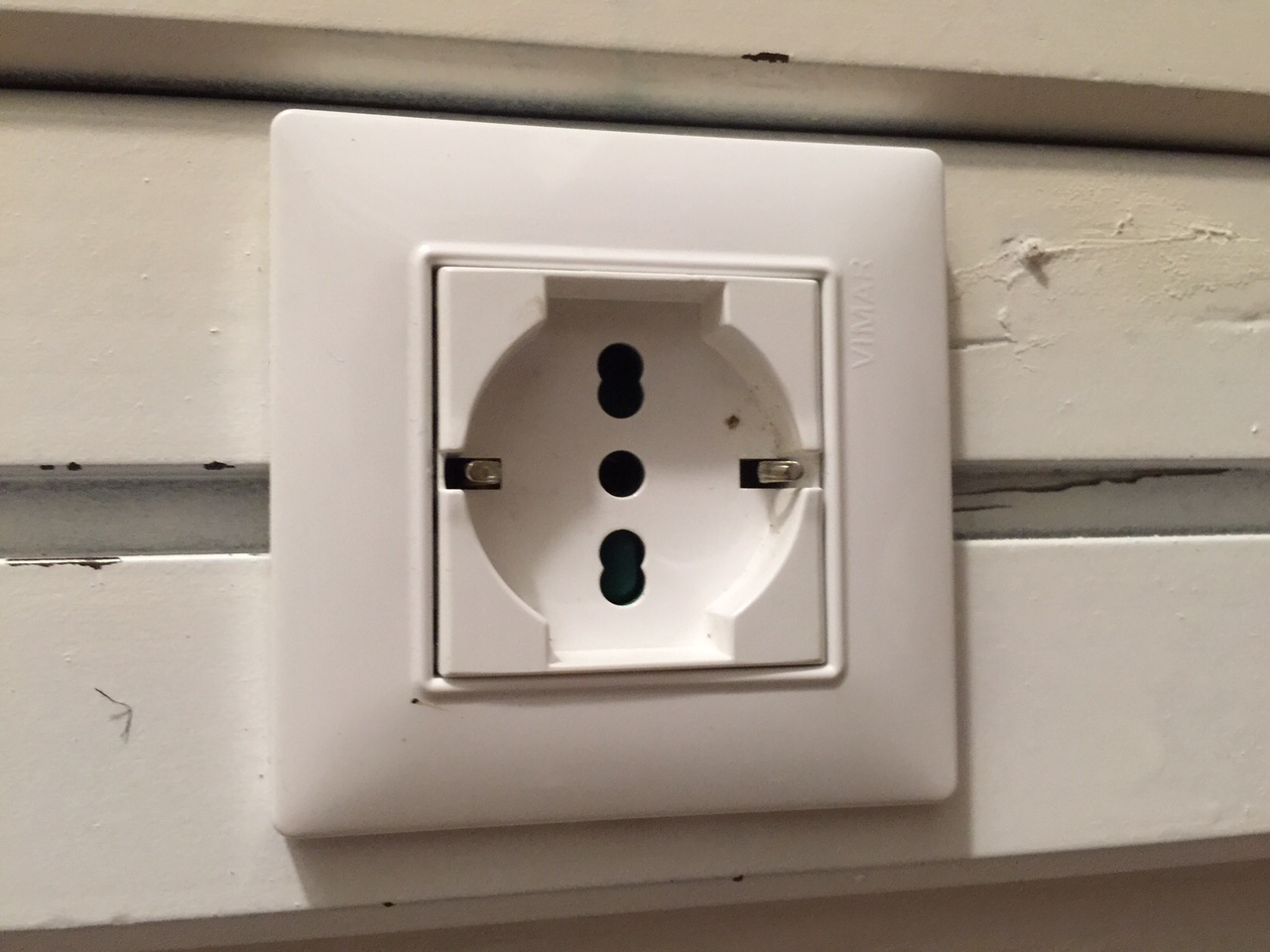

Jeg står i en lidt lorte situation. Jeg befinder mig i Italien ved Adriaterhavet og har ikke nok strøm til at køre til Verona, hvor der befinder sig en Supercharger. Jeg er på en campingplads hvor der ikke er noget hjælp at hente. Jeg troede man kunne forlænge sit 220v stik for så at fjerne "jordstik forbindelsen, eller hvad det nu hedder" for så ville jeg kunne lader direkte i de italienske stik. Men det siger bilen nej tak til (står også i manualen DOOOH)

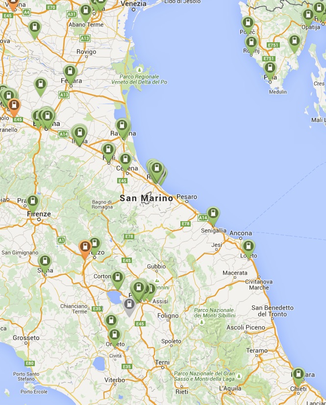

3) Hvor er du henne, for der er da en del Type 2 ladesteder på PlugShare:

Quarkis: Det væg udtag du har lavet billede af i indlæg 3, ligner mistænkeligt meget et udtag, hvor der både er mulighed for at bruge italienkse stik og Schuko stik. Så hvis du har en forlængerledning, med tre forbindelser i, mellem et Schuko hanstik, og et Dansk 3 benet hun stik, så skal det virke, hvis der er god nok jord i væg udtaget.
Og det er så her du evt kan prøve at vende stikket i væg udtaget, hvis det ikke virker med det samme.
