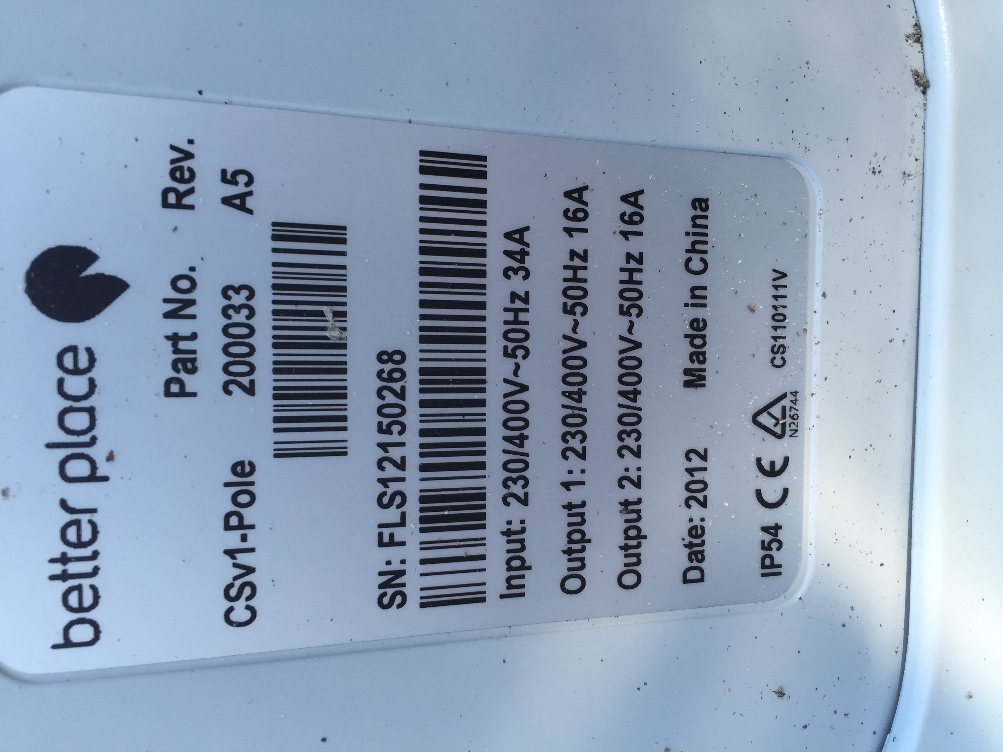

Mener nu at alle EON lader giver 11kW/55 km/t. opladning men jeg kan tage fejl.
tusla

I følge e-on (http://www.eon.dk/e-mobility/Oversigt-over-ladepunkter/) skulle det være en 11Kw type 2 ladestander. Billedet siger også 200V / 400V 16A med 34A input til standeren. Så det tyder på 3 faset opladning med 16A = 11kW.
Og hvis man ser på prisforskellen mellem E-on favorit (1,60) og hjemmeladning (2,20) svare abonnementudgiften på 99 + 49 til ca. 250KwH eller omtrent 1250 km (200W pr km) pr. måned.

Beklager det kan godt være jeg tager fejl.

På skiltet af standeren står der 230/400V 16A, så mon ikke den kan lade med 11KW.

Jo, ifølge EON's symbol forklaring på kortet, er det en 11kW, beklager jeg var lidt for hurtig.
