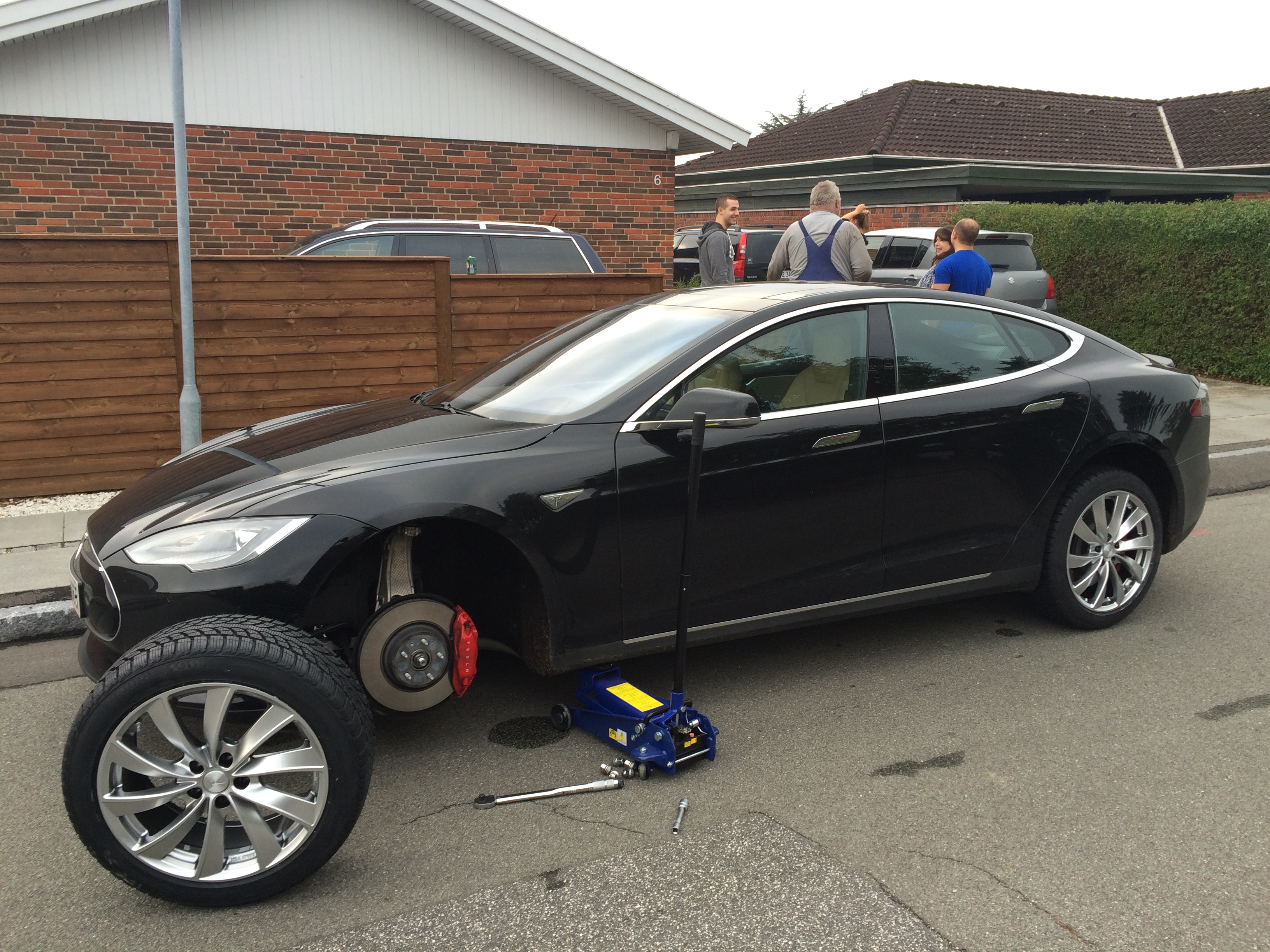

Gustavsfar Oct 21 '15
Så er vinterhjulene monteret og Teslas egne bolte passede som fod i hose :-) TPMS synkronisering gik også smertefrit. Efter 5 min. kørsel fik jeg en meddelelse om at TPMS nu var synkroniseret med succes. Tager billeder af resultatet i morgen.
